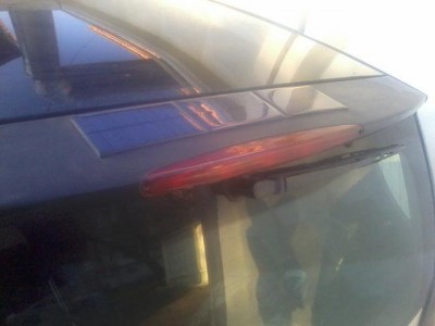

Установил на спойлер авто небольшую солнечную батарею для компенсации розряда акб  сигналкой в период простоя .
Подсоединил  3 шт  панелей 6в 240мА последовательно .На выходе хх17,5в.К акб подключил через диод.В пасмурную погоду сейчас дает на бортовой акб при напряжении на нем 13в 10-20мА,при солнце- 150ма.
Как лучше:пусть заряжает таким малым током,или сделать по другому-панель заряжает конденсатор на несколько тыс. микрофарад-при достижении на нем 17в открывается полевик и происходит импульсный розряд большим током на бортовую акб.После розряда конденсатора,ключ закрывается и солнечная панель опять заряжает его до 17в и процес повторяется.

Однозначно, лучше второй вариант, пусть редкий, но импульс! НО как отнесется штатная электроника машины к импульсам напряжения в 17 вольт в бортсети???
Как вариант, можно сделать преобразователь, который уменьшить амплитуду импульса, но увеличит продолжительность. Ну и все это с контролем напряжения на АКБ.

Вот как сейчас сделано, так и хорошо. Не надо мудрить. Перезаряда на таких токах не будет, а компенсация саморазряда и мелких потребителей идёт и, даже, при пасмурной погоде. Я бы ещё 4-тую панель добавил, чтобы при совсем слабом солнце начинало работать.
И ещё раз - током 240ма (мах на солнце) опасно перезарядить свинцовый аккум 60ач или нанести ему вред не получится, не бойтесь
