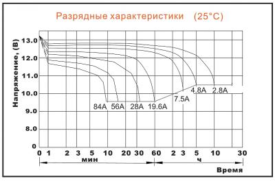

[user]Piramidon[/user],  А вы на электротяге что в отпуск собралсиь? Сколько вам нужно? За 1500 это я удачно очень купил в фирме, а так интернет показывает заметно дороже. Можно и за 50т.р. купить а потом как в этом году два месяца с лишним ждать погоды чтобы выехать на нем.

[user]Александр CRV[/user],  посмотрите разрядные характеристики этих аккумуляторов, они для бесперебоек и охранных сигнализаций, для электротранспорта не годятся, сдохнут очень быстро, деньги на ветер.
Вот как раз разрядные характеристики там весьма не плохи для такой цены. Если нужен час покатушек вот такой ток. А при 48В это нефиговая мощность непрерывная.
Хватить, по русски говоря, выпендриваться с литием. Если уж начать критиковать что лучше а что хуже то вдруг окажется что всем нужно перейти на ДВС т.к. там вообще нет проблем с разрядными характеристиками. На моем детском трицикле стояла китайская батарейка свинец. Три  года возила сына по квартире и парку, я поставил вторую такую же в параллель, так уставали гулять по парку 1-3ч а он все катался и не подавал признаков просадки. Ну так в чем деньги на ветер? Но вырос он с того трицикла и делаю квадрик. В восемь раз примерно мощнее и не смотрю на литий. Так же эти батареи откатают дите до более взрослой техники видимо уже на ДВС.
васисуалий
Черт побери, как приятно, что я ошибся. Извините.  вы - однозначно исключение из правил.

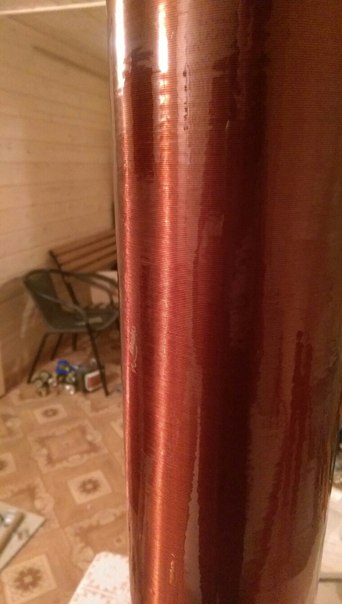

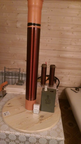

Теперь по делу. 2 дня ковырялся и сделал мастерскую. 2 верстака, один для непосредственной работы, второй для станков. Очень удобно все получилось, места хватает. Море света, все под рукой. В общем не зря прошли выходные. До кучи намотал вторичную обмотку для катушки Тесла.
На токарнике это очень удобно. 12 минут заняло.
