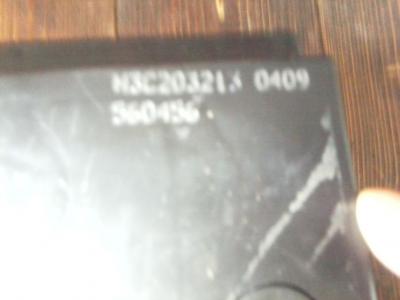

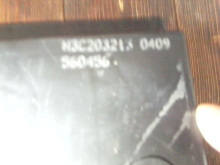

VARTA, BOSCH, BERGA , BLACKMAX :
  Код маркировки расположен на верхней крышке в производственном коде. Код состоит из 24-х символов, четвертая позиция обозначает год, пятая-шестая – месяц.
  Пример маркировки: G2С1050520991 536528 82E 09
  Расшифровка: 1 – 2011 год 05 – май. Дата изготовления – май 2011 года.

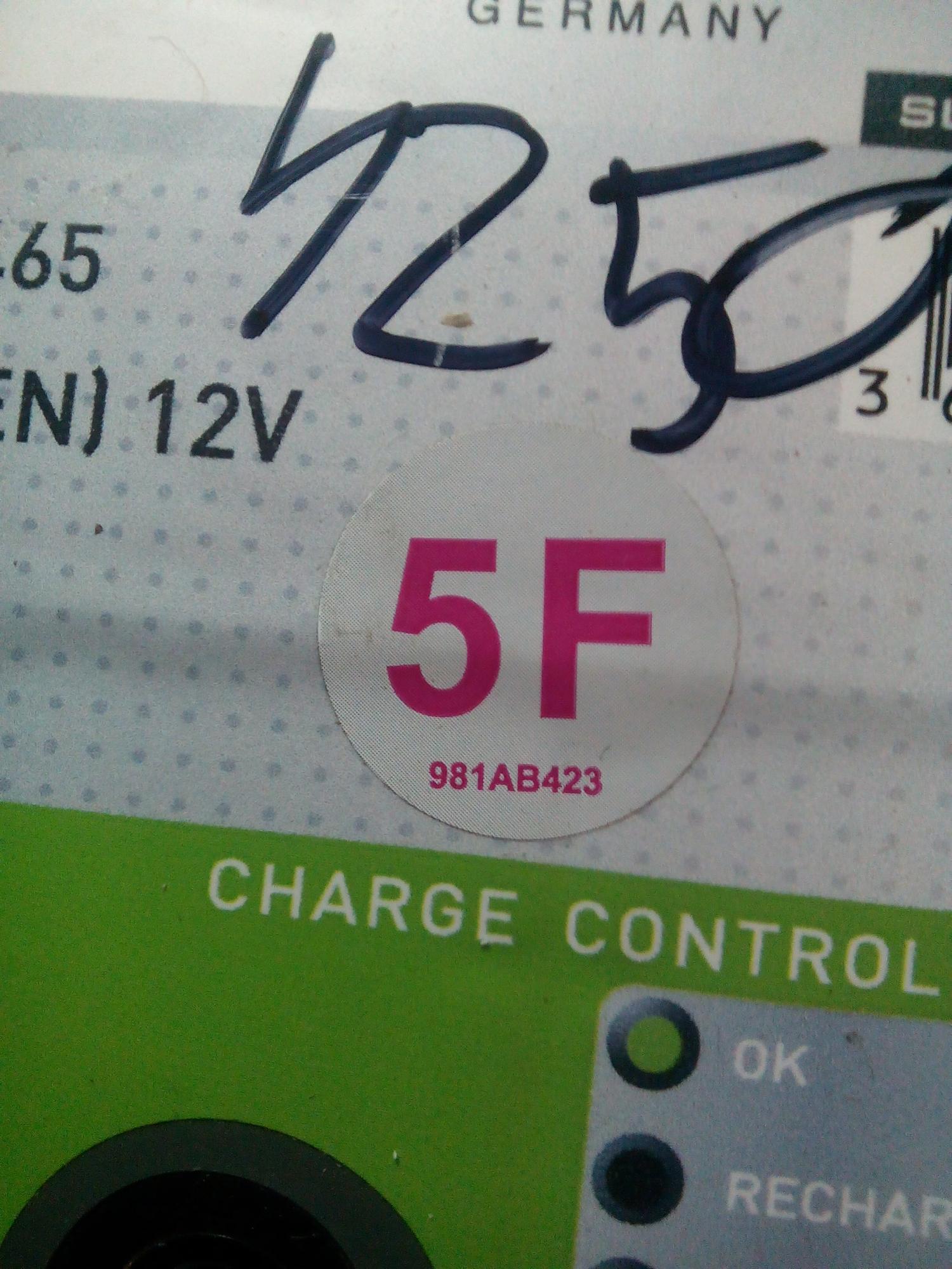

  На аккумуляторах «BOSCH» дата выпуска продублирована в центральной части лицевой наклейки, она содержит три цифры, говорящие о годе и месяце выпуска. Например, 105 – май 2011 года.
  Кроме того, дату производства аккумулятора VARTA можно определить по цветному кружку, нанесенному на этикетку или крышку аккумулятора. Цвет кружка соответствует определенному кварталу: I.2011 — зеленый, II.2011 — красный, III.2011 — розовый, IV.2011 — белый, I.2012 — серый, II.2012 — оранжевый, III.2012 — желтый, IV.2012 — голубой, I.2013 — зеленый, II.2013 — красный, III.2013 — розовый, IV.2013 — белый и т.д.
  Полная рассшифрока всего кода:
Первая буква — территориальное расположение завода Varta и Bosch:
H — Германия (Ганновер),
С — Чехия (Чешска Липа),
S — Швеция (Хальтсфред),
А — Австрия (Вена),
F или R — Франция (Руан),
E или G — Испания (Гвардамар — Бургос);
Далее следует цифра — это номер конвейера.
Затем буква — особенности отгрузки:
V — для розничной продажи
E — для комплектации на автозаводах
C — изготовлен по заказу партнера
  Далее снова следует цифра — последняя цифра в нумерации года (год выпуска), третья и четвертая цифры — порядковый номер месяца:  01-январь, 02-февраль, 03-март, 04-апрель, 05-май, 06-июнь, 07-июль, 08-август, 09-сентябрь, 10-октябрь, 11-ноябрь, 12-декабрь;
Пятая и шестая цифры — день месяца, седьмая цифра — номер смены.

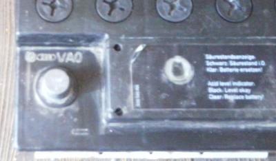

хорошо конечно и давно в инете есть,но...толи я дятел,толи...
что имеем с телефона,качество конечно..,но вроде читаемо
знаменитая Варта
кто скажет когда родилась

Я б не сказал, что особо читаемо,  :bw: но в первой группе 9 знаков, а не 13, как в 24-значном коде.
Кстати, в некоторых источниках утверждают, что в 9-значном коде тоже первая буква,- это место производства, а вторая - особенности отгрузки, как и в 24-значном. Это представляется логичным,- зачем порядок букв-то менять? Добавлю-ка я это в первый пост.
У Вас тогда так: H3C203218. Возможно, первая буква N - тогда это какое-то место производства, откуда официальных поставок в Россию нет. Батарея могла оказаться в России вместе с машиной зарубежной сборки. Загляните на сайт компании Johnson Controls,- им Varta принадлежит. Удивитесь: у них 1300 предприятий по всему миру. Сколько из них производственных? Вряд ли только 5.
Если, всё же, первая буква H, то это Германия. Далее, 3 - номер конвейера. 20321 - 21 марта 2012 года. Может вызвать удивление последняя "8" (или 6?). Но и у нас, особенно на вредных производствах и в оборонке встречаются не только 1, 2 и 3 смены. Принцип нумерации смен совсем иной.
Сэм_N
спасибо,но с последней цифрой не так там 3
Н3С203213   0409
560456
вот так выглядит
Технарь
Ну, тем более. Тогда всё просто  :-) :
H - производство Германия (Ганновер)
3 - конвейер №3
C - изготовлен по заказу партнёров
2 - 2012 год
0321 - 21 марта
3 - 3-я смена.

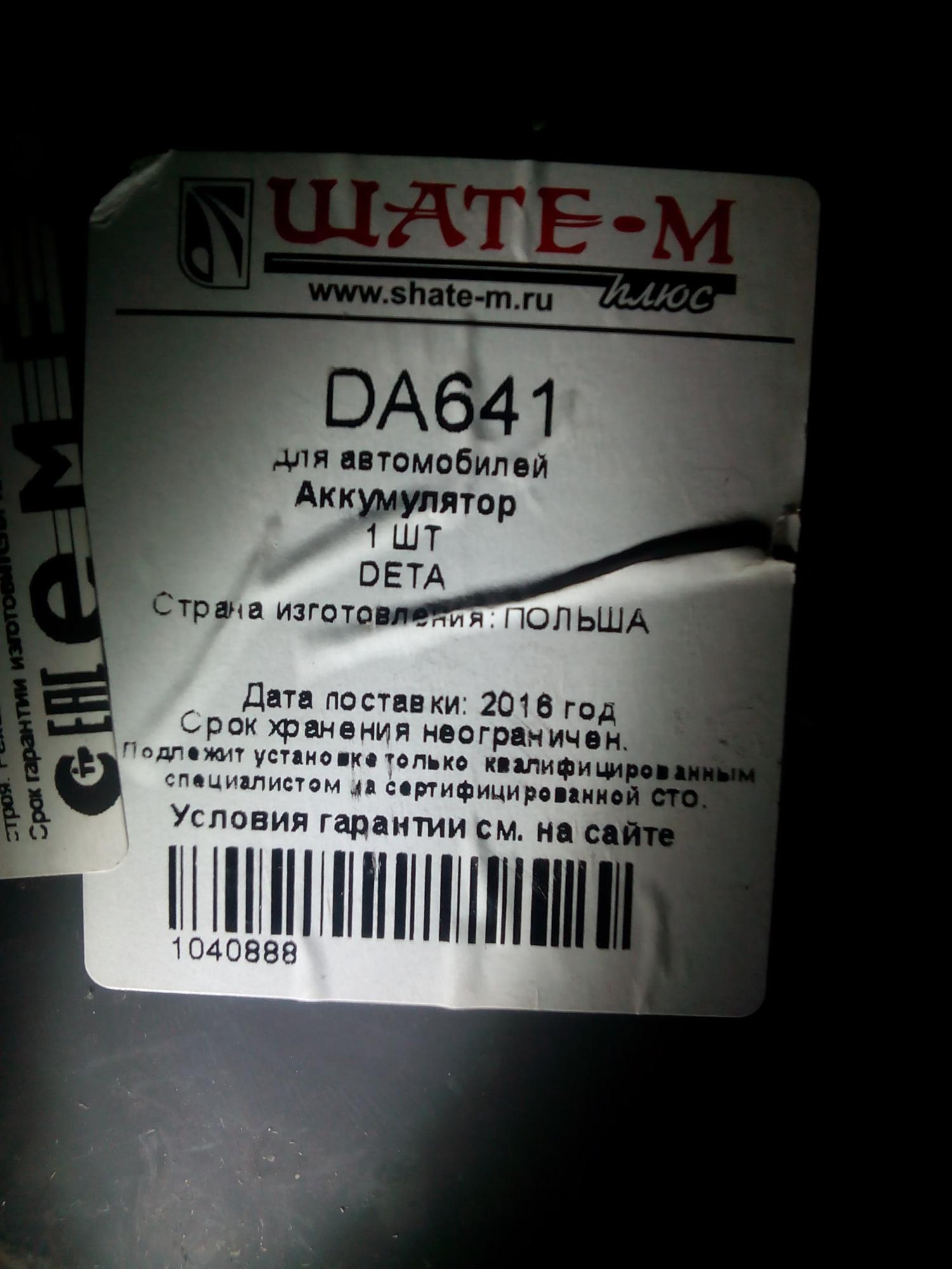

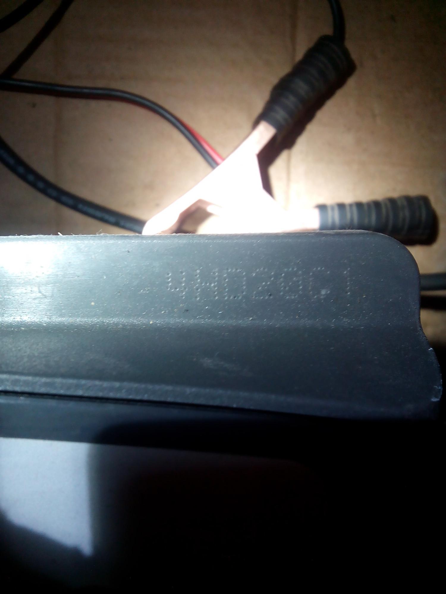

И вот что заметил .Есть у меня АКБ DETA DA641  на корпусе дата август 2014
по этикетки дата ввода ноябрь декабрь 2015  . Вопрос где АКБ валялся больше года ?  Логически поразмыслив получается что производитель  вообще не переживает что АКБ  простаивает так долго значит имеет очень низкий саморазряд  о чем он и заявляет .Срок хранения 18 месяцев без подзаряда. Хотя продавец вообще написал Срок хранения не ограничен . При покупки АКБ на клеммах не каких следов не было .Напряжение 12,73 проверка емкости потерю емкости не выявила . Что-то как-то все подозрительно !!! Кто что думает ???
ihor
Странная батарея... страна изготовитель Польша, на этикетке Германия, а продается в России под брендом США...дата поставки 2016 год!!!  /:-)
Павел Валерьевич
Бренд и офис в США, европейское представительство концерна в Германии,  европейцы поставили завод в Польше, кстати не так давно смонтировали линию у нас в Пинске. Это называется СП «Полесские Аккумуляторы». Совместное предприятие, одним из учредителей которого является завод «EXIDE Tecnologies S.A.» – крупнейший завод в Восточной Европе концерна «EXIDE Tecnologies».
Всё логично, глобализация.
