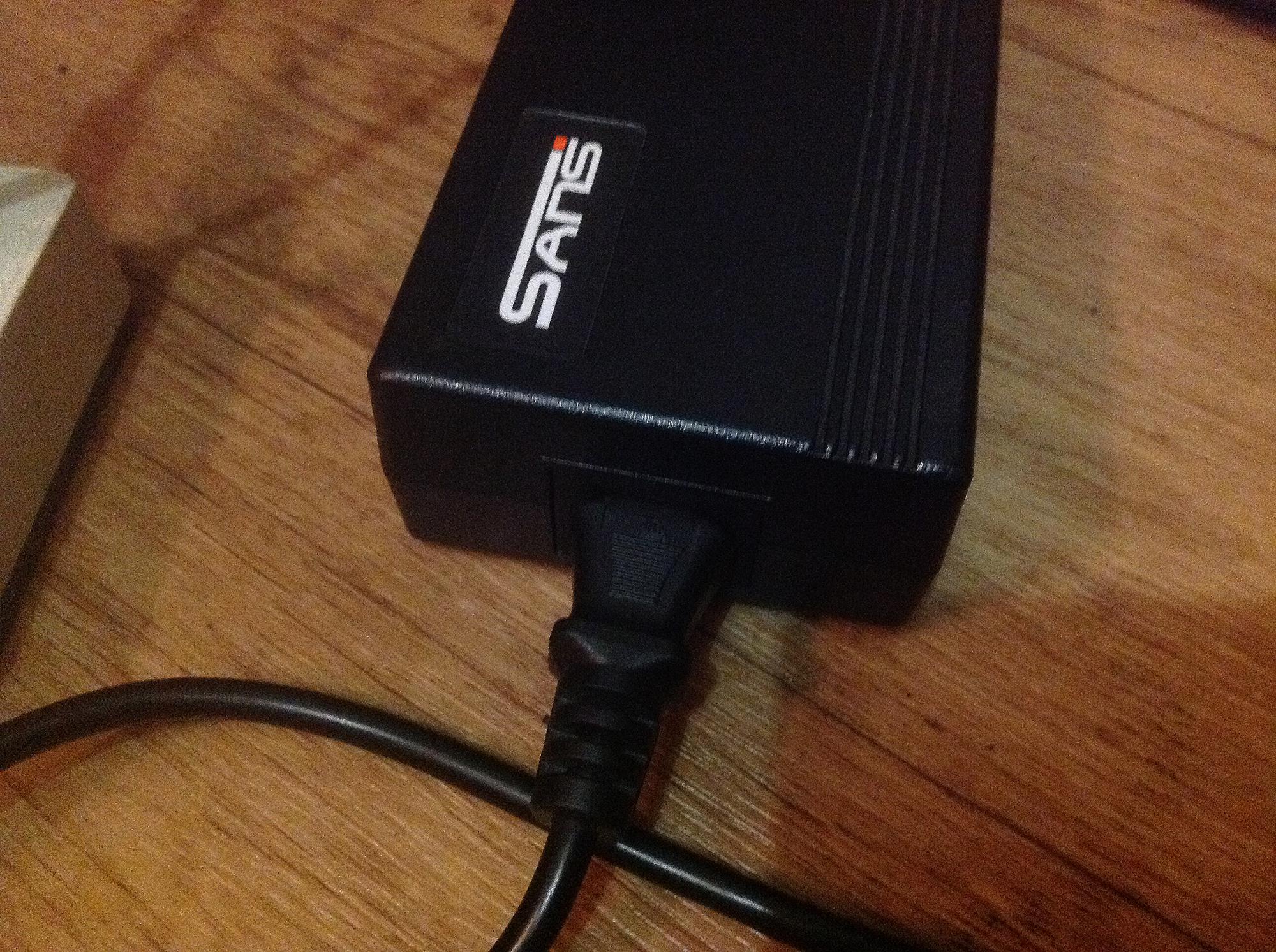

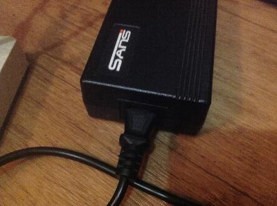

Всё, приехали. Поставил на зарядку, третий раз после покупки. Полетели искоы из разъема и всё умерло. Еле штекер вынул(( Посмотрим, что там с гарантией.
Menttwo
о, комп включился, но в зарядку втыкать больше не хочется.

Цитата: Menttwo от 17 Июнь 2018 в 08:02Поставил на зарядку, третий раз после покупки. Полетели искоы из разъема и всё умерло
Сначала подключаем разъём акума, потом в розетку. Ведь так? Отключаем , наоборот.

[user]newsky526[/user],  не давно обсуждали в другой теме . мнения разошлись .по вашему алгоритму у меня искра . Делаю зарядку в розетку потом в акум искры нет . Искра походу из за того что конденсаторы в зарядник разряжаются

Любую технику заряжаю зарядка, затем аккум. Тут похоже что то с разъемом зарядки, так как короткое замыкание вышло. На штекере видны следы и штекер еле вынул. Не, ну я понимаю разъемы со временем раздалбливаются, но не на третьей же зарядке!

В инструкции же к велосипеду все написано: сначала зарядка подключается к электросети, а затем в разъем велосипеда. Отключается в обратном порядке.

Искры из разьёма,пару раз и у меня такое случалось,правда без последствий,в магазине инструктировали о порядке подключения зарядки,сначала зарядку в сеть,чтоб загорелся зелёный индикатор,потом штекер в разъём вела.Но иногда в спешке забывал посмотреть на светодиодный индикатор,а разъём между сетевым кабелем и самим блоком зарядки был соединён не плотно,в итоге последовательность подключения нарушалась

Menttwo...Всё же не могу понять почему у вас коротнул разъём,если вы соблюдали последовательность подключения зарядки...У меня такое случалось когда было неплотное соединение сетевого шнура с самим блоком зарядки
Он иногда отходил при перевозки его в рюкзаке,и поэтому подключение происходило неправильно...тоесть я думая что блок уже запитан от сети подключал штекер к велу.Проверьте у себя всё ещё раз

Искрить может, это нормально. Но у меня так конкретно искры пошли и поплавилось что то внутри. Еле штекер вынул и на нём теперь бороздки.
Благо всё остальное работает, а то сначала даже комп не включался, думал хана ему.
