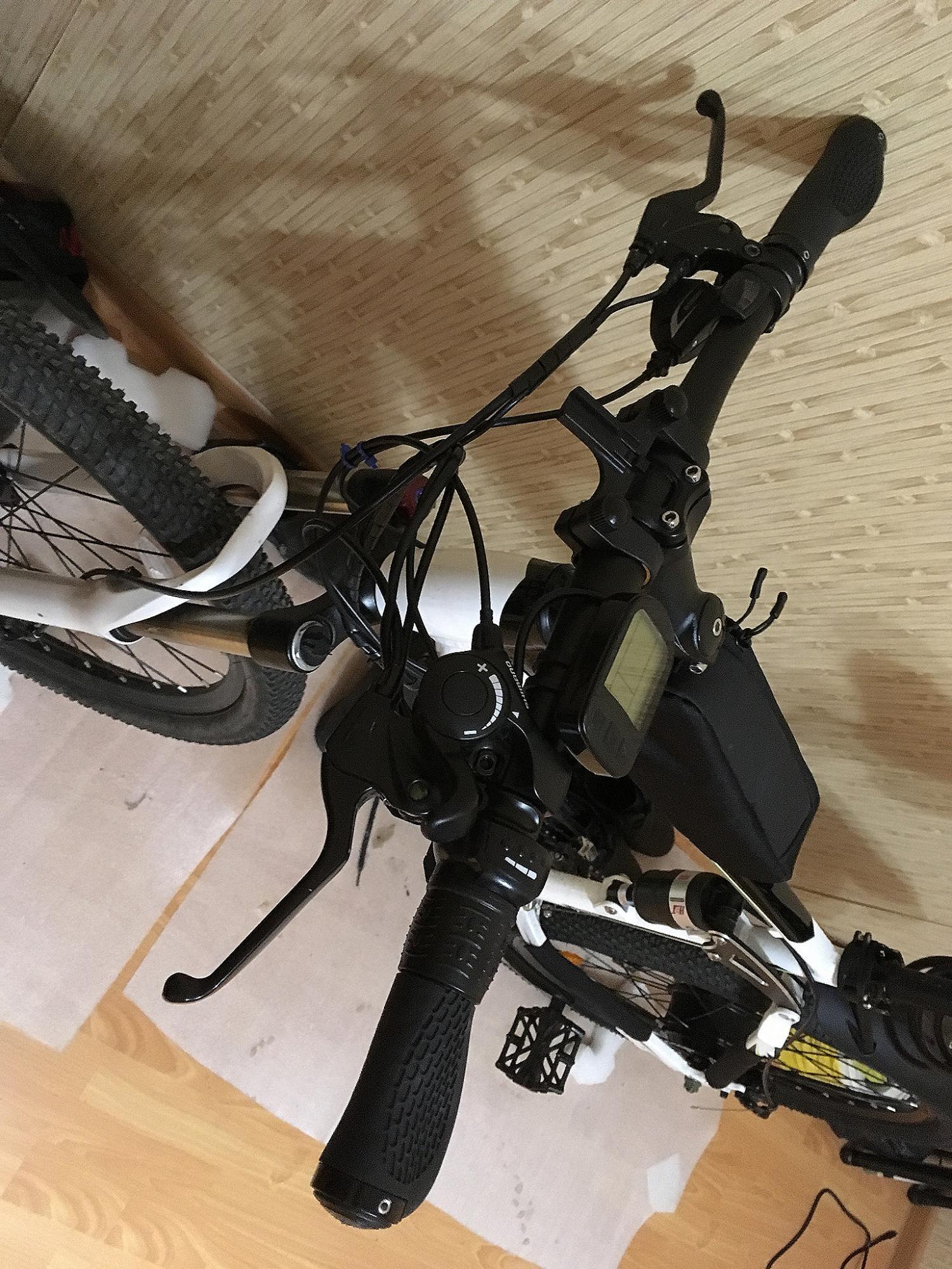

Сделал небольшой апгрейд)) поменял трещотку 7 скоростей 14-28 на 8-скоростную 11-32. Теперь можно наваливать еще сильнее) перешел на среднюю звезду спереди. По коэфициенту передаточному тоже самое что со старой трещоткой и большой звездой спереди. Вот только теперь запас есть по скорости на спусках. Купил рычажную манетку на 8 скоростей и переключатель shimano acera. Все же лучше, чем tourney. С новой манеткой ручка газа мешала, пришлось поставить ее слева, все равно я не пользуюсь ею. В общем, вот))

Цитата: gosha_phantom от 16 Июль 2018 в 21:47перешел на среднюю звезду спереди. По коэфициенту передаточному тоже самое
То есть вложил средства и силы, чтобы стало так как и было? )))
gosha_phantom
[user]4444[/user],  вложил деньги, чтобы был запас по скорости. В повседневной езде по городу я на средней звезде спереди гоняю, так легче ускоряться. А вот на длинных дистанциях по шоссе со средней скоростью выше 30 км/час я перехожу на большую звезду спереди ))
