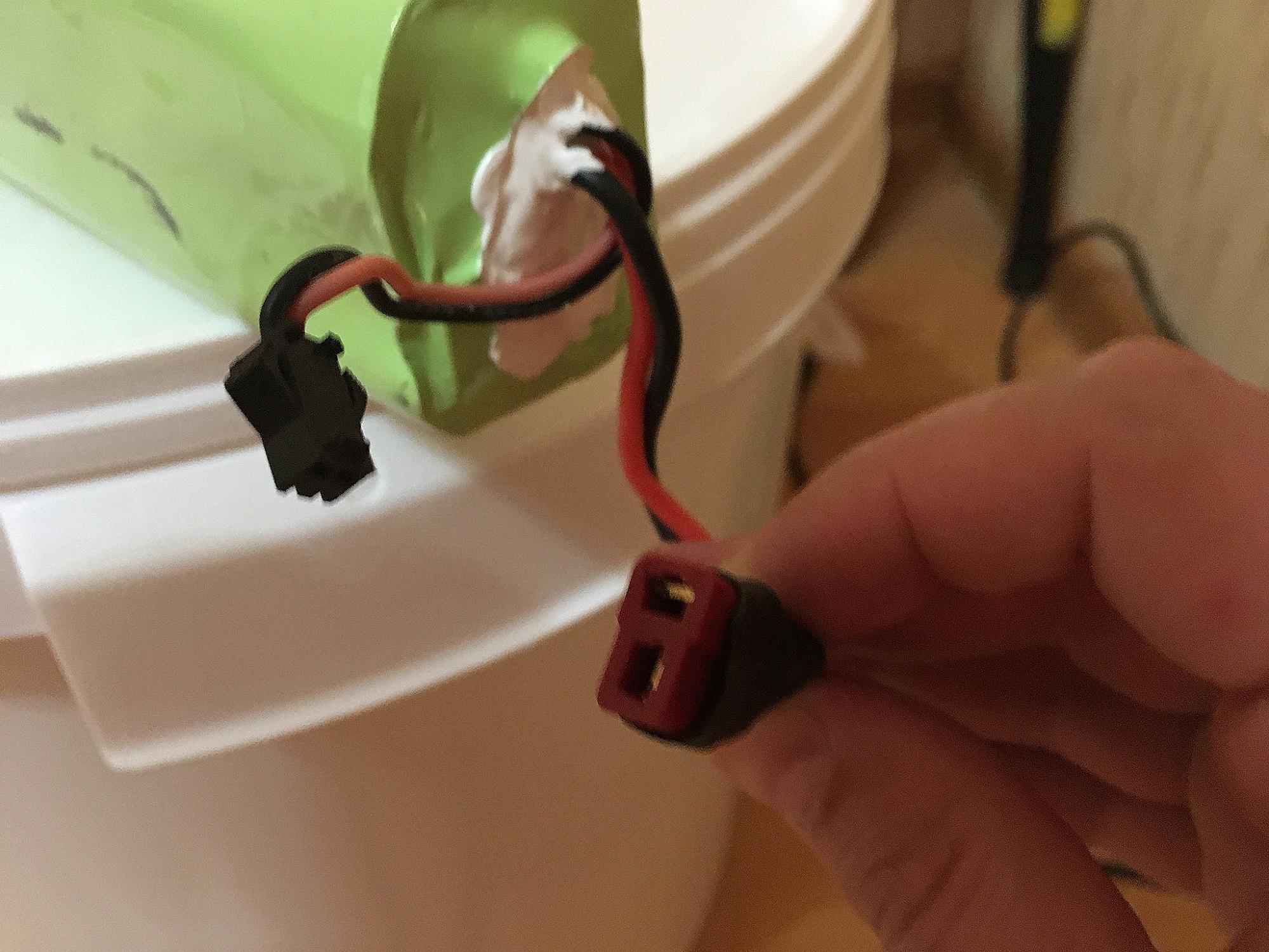

Пока идет акция, купил новую батарею. Первая батарея заряжалась в итоге только до 52,1В. А в 46 отключалась напрочь, походу бмс отключала. А с новой все по другому. Заряжается до 54,6. Контролер отключает подачу тока с батареи в 40В. Проехал 40 км с ручки газа и еще 6 км в режиме педалирования) теперь все супер.
Добавлено 04 Авг. 2018 в 19:44
Забал дописать, новая батарея была с перепутанными фазой и нулем. Основной выход под разряд был верный, а вот зарядный неверный. Чуть не спалил порт зарядный, когда подключил. Пришлось фазу с нулем перепаять местами. Проверяйте после покупки

[user]Евгений2колеса[/user], брал в москве в магазине эльтреко на складской улице, недалеко от савеловского вокзала. Кстати, перед покупкой батареи не поленитесь и посмотрите на свою батарею, сфотографируйте штекера. У меня велосипед с мотором 350 вт, но батарея от 500 вт!) на ней другой рпзрядный штекер.

Потому что там разные штекера разрядные, пришлось бы покупать штекер и перепаивать на контроллере. Не хотел заморачиваться) да и с батареей на 500 вт должно быть повеселее, у нее бмс может выдать более высокие токи на старте. В общем, можно поменять контролер и колесо поедет как 500 вт))

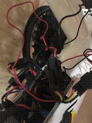

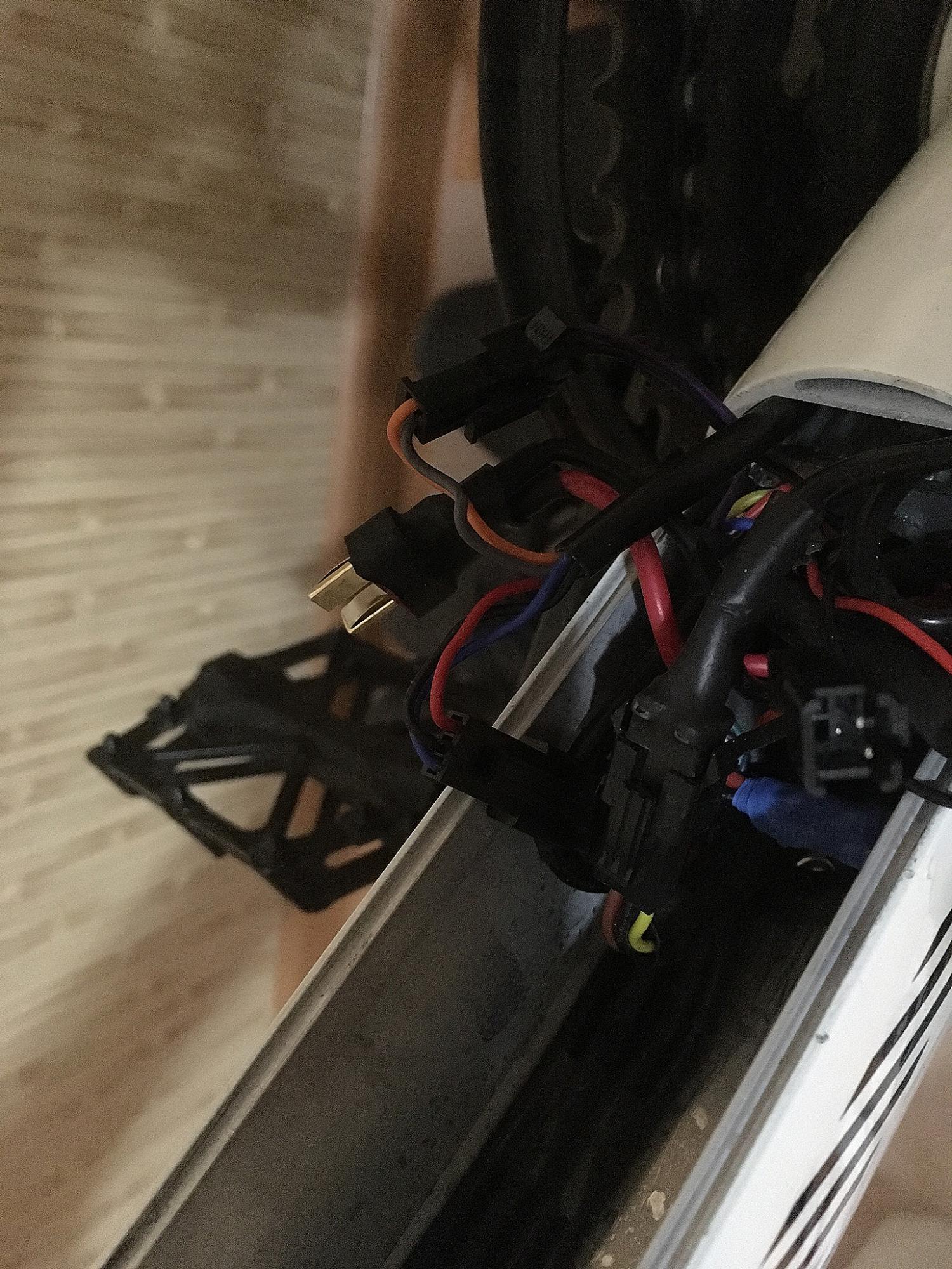

[user]Nordik[/user], конечно задумывались и даже меняли уже. Там снизу есть болт под шестигранник, его откручиваем и аккуратно открываем верхнюю крышку, возможно ее придется слегка поддеть отверточкой, она как в пазах сидит там, довольно плотненько. Далее ищем провода батареи, там 2 штекера: на контролер и на зарядку, отключаем их и аккуратно вытаскиваем батарею. За 3-5 минут снимается в домашних условиях.

Есть также фотографии контролера и его подключение. Контролер на самом деле на 300 Вт, его размеры 82х52х32 мм. Мерил сам линейкой, больше врядли влезет, провода длинные, можно укоротить для порядка.
Штекер батареи лучше смотреть по велосипеду, на моем 350 ватнике батарея оказалась от 500 ватника, у них разные штекера. Проверяйте перед заменой батки) я уже писал об этом ранее.
