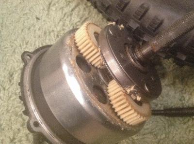

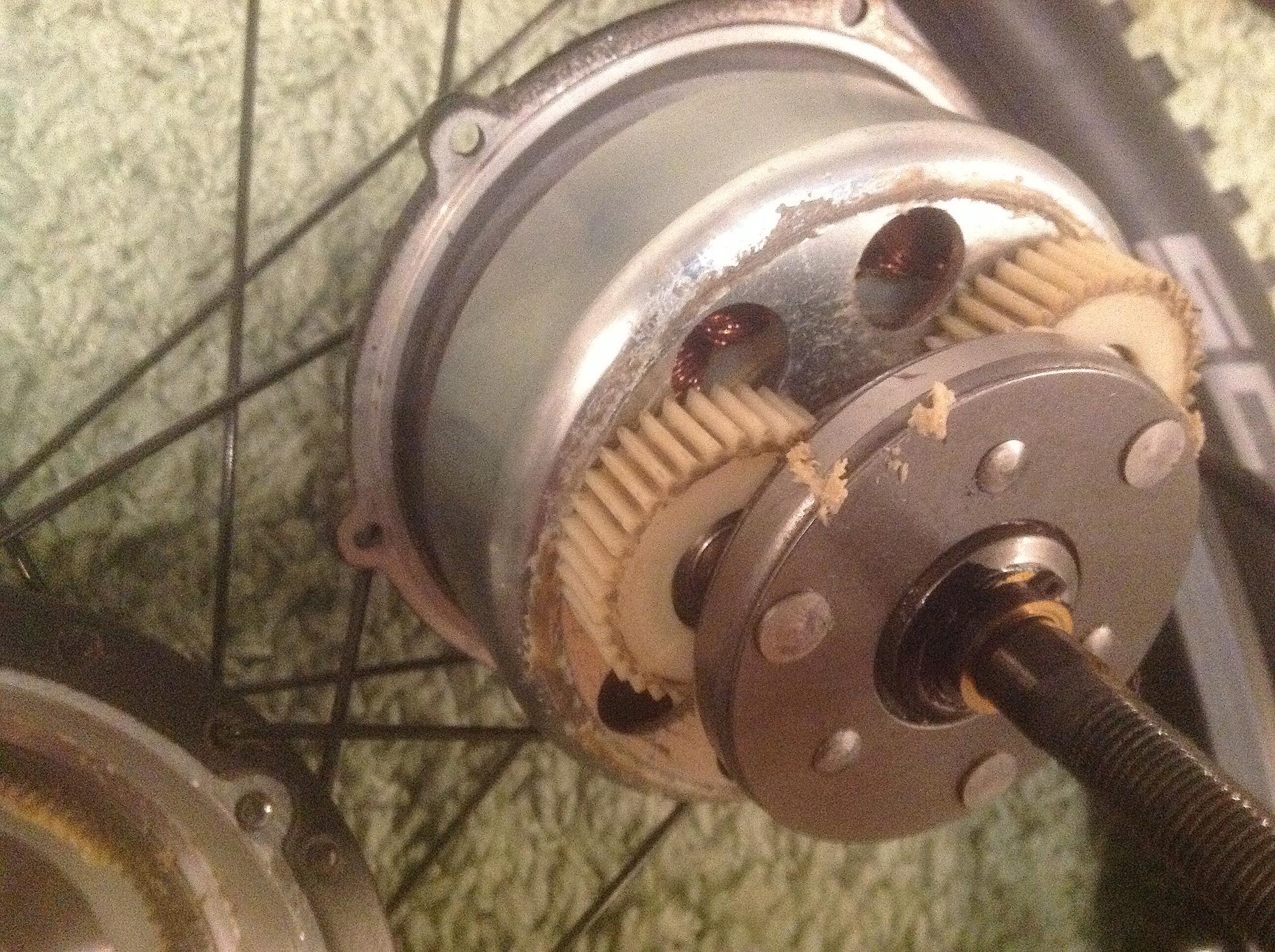

Можно было заказать полностью металлические,но знающие люди подсказали что капроновые лучше,их не нужно часто смазывать и они не так шумят как металлические,я заказывал для мотора 350Вт,на 500-й шестерни побольше нужны...

Я свой моторчик только со стороны шестерёнок вскрывал

Это после 3500 км пробега в летнее время,мой вес 75кг,тоесть я его не нагружал сильно

[user]Almazland[/user], вы его зажарили  долго он не протянет  еще   контролер  с собой заберет  .  ваще  какой гений додумался поставить  7 витковый мотор  в 26 обод   .  здесь https://www.li-force.ru/shop/cat/motori мотор  стоит дешевле чем в эльтреко  . только берите  минимум 10 т  . шестерни там  тоже есть https://www.li-force.ru/shop/view/gear350

[user]Almazland[/user], про то что обмоткам звиздец, писать не буду. Про расплавленные шестерни тоже. Напишу про магниты. После такой прожарки , им вероятно тоже карачун пришёл.
Интересно, а дым был, а горелой изоляцией воняло?
Короче- лучше новый купите, такой же, но  витков на 10, и просто кишки переставьте. Это будет надёжнее и возможно дешевле, чем этот полутрупик восстанавливать.
