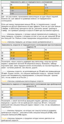

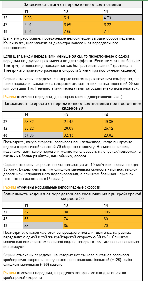

4444
Цитата: gosha_phantom от 06 Окт. 2018 в 19:01У меня сзади стоит 8-ми скоростная звезда 11-32
Вы радикально изменили ТТХ задней трещотки и теперь меряетесь письками? Даже с заявленными вами 32 к 14 вы проигрываете в коэффициенте.
Если же добавлю, что и я изменил ТТХ электрички, и имею 48 к 13, то получаем:

Никто не меряется письками, просто сказав, что одна звезда спереди хуже трех, вы не думали, что можете ошибаться. Что можно решить проблему сменой задней трещотки и избавиться от лишних звезд и переключателей на руле. В общем, это ваше мнение. Мое вы услышали. Спорить дальше не вижу смысла. И не 32 к 14, а 32 к 11

Цитата: gosha_phantom от 06 Окт. 2018 в 20:02И не 32 к 14, а 32 к 11
Опечатка. В таблице все отражено

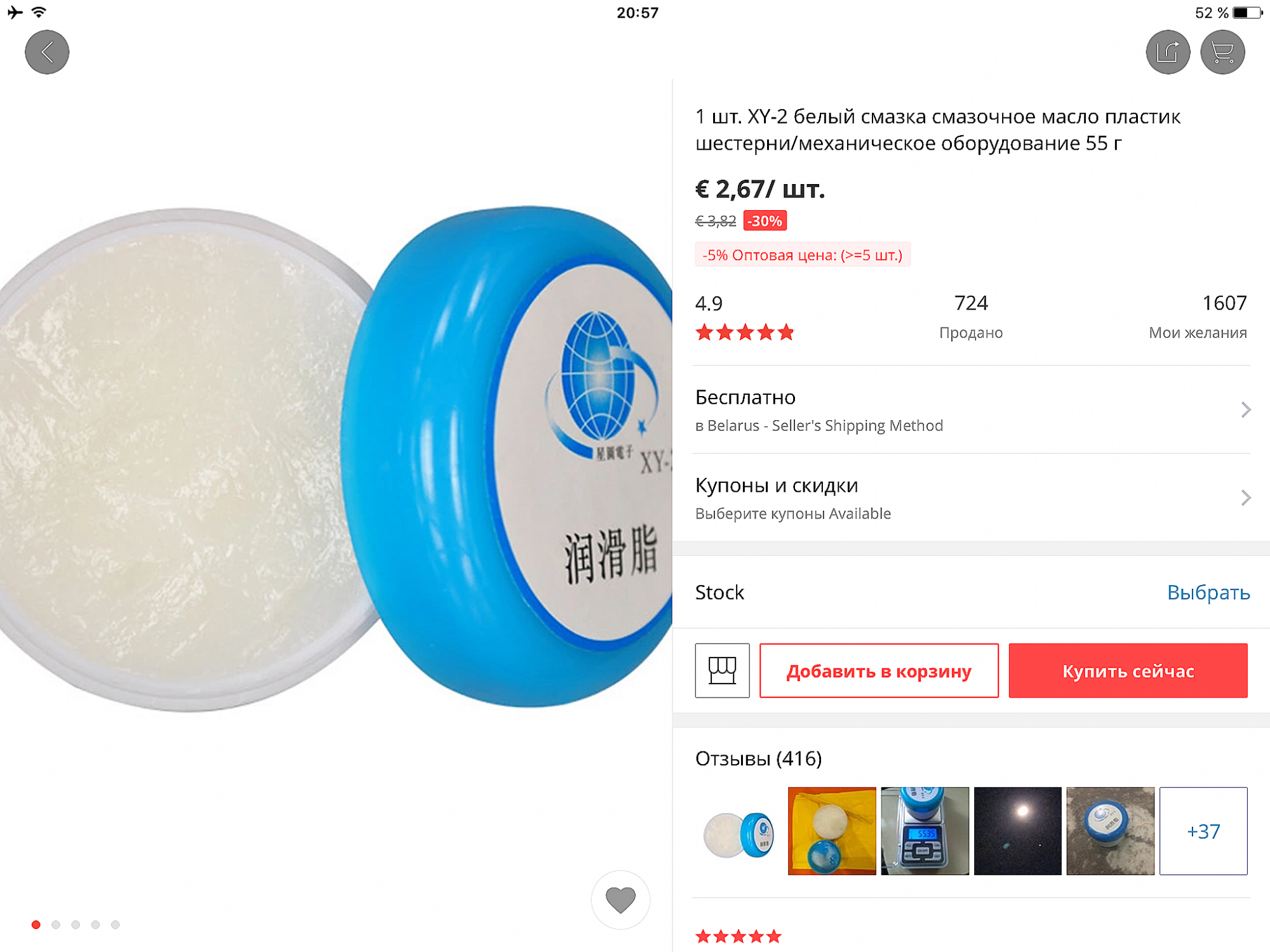

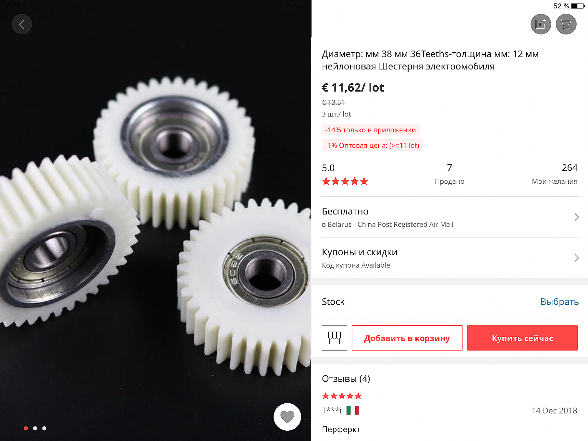

Sergiks
Комплект шестерёнок я на алиэкспрес брал
И смазку для шестирёнок
