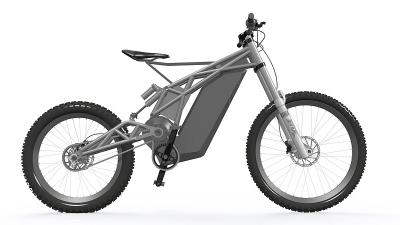

Начал новый проект.
Рама пространственная вес 5.5кг с вилкой и маятником ,материал дюраль д16т 4мм
Колёса- 24 - 100мм резина низкопрофильная.
Батарея- 13S12P boston swing 5300 3,7V 5300mah 93Гр, 2С заряд, 10С разряд 3000 циклов 80% , -40 +60
Мотор 4Квт(номинал) аксиальный 6магнитов  5000об\м 48в(жду dima63 ротор выточить) 2.5кг
Контроллер -едут платы  (синус безсенсорный foc).
В общем сейчас режу раму......

аккум 2,9 кВт*ч,неплохо, если спокойно кататься, то на 120 км должно хватать
А что за вилка? Тоже кастомная, не амортизационная?
Какие цепи планируются? Я так понимаю их две - моторная и на колесо

3квт\ч батарея ,Вилка своя(выточенная) с карбоновыми пластинами вместо пружин.
Цепь картинговая 219, звезда(10т>96Т).

   Как проведший значительную часть жизни в авиации, хочу предостеречь от несколько ошибочного выбора толщины листа Д16т - может не хватить упругой прочности (лучше провести грамотный перерасчёт с хорошим специалистом, или на мой взгляд возможен "расколбас..."). Не знаю тонкостей идеи, но каркас нуждается в усилении угловыми элементами сложного профиля...

По редукции прикидывали, при каденсе 90 какая будет скорость? Есть ли смысл в педалях?

Редукия и так почти 10! Скорость 60-70 . Педали нужны в концепте!
ferum
Просто на этих концептуальных педалях вы будете двигаться медленнее пешехода.

[user]alexxx1971[/user], Вилка без амортизации будет? Что нибудь паралелограмное было бы вполне в концепции. И как боковины между собой будут соединяться?
