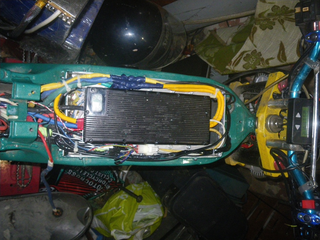

dimad63
#280
Проехал на этом контроллере 11 000 км на мотор колесе и 13 000 на мид драйве  . всё замечательно контроллер не греется  стоит без обдува в замкнутом пространстве
правдо у меня немного отличающаяся Версия немного доделанная под мои параметры

on4ip
#283
Собрали для лясапеда пару тройку  bldc foc контроллеров. Будут младшенькие, до 5.5 кВт всего.
