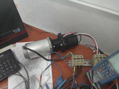

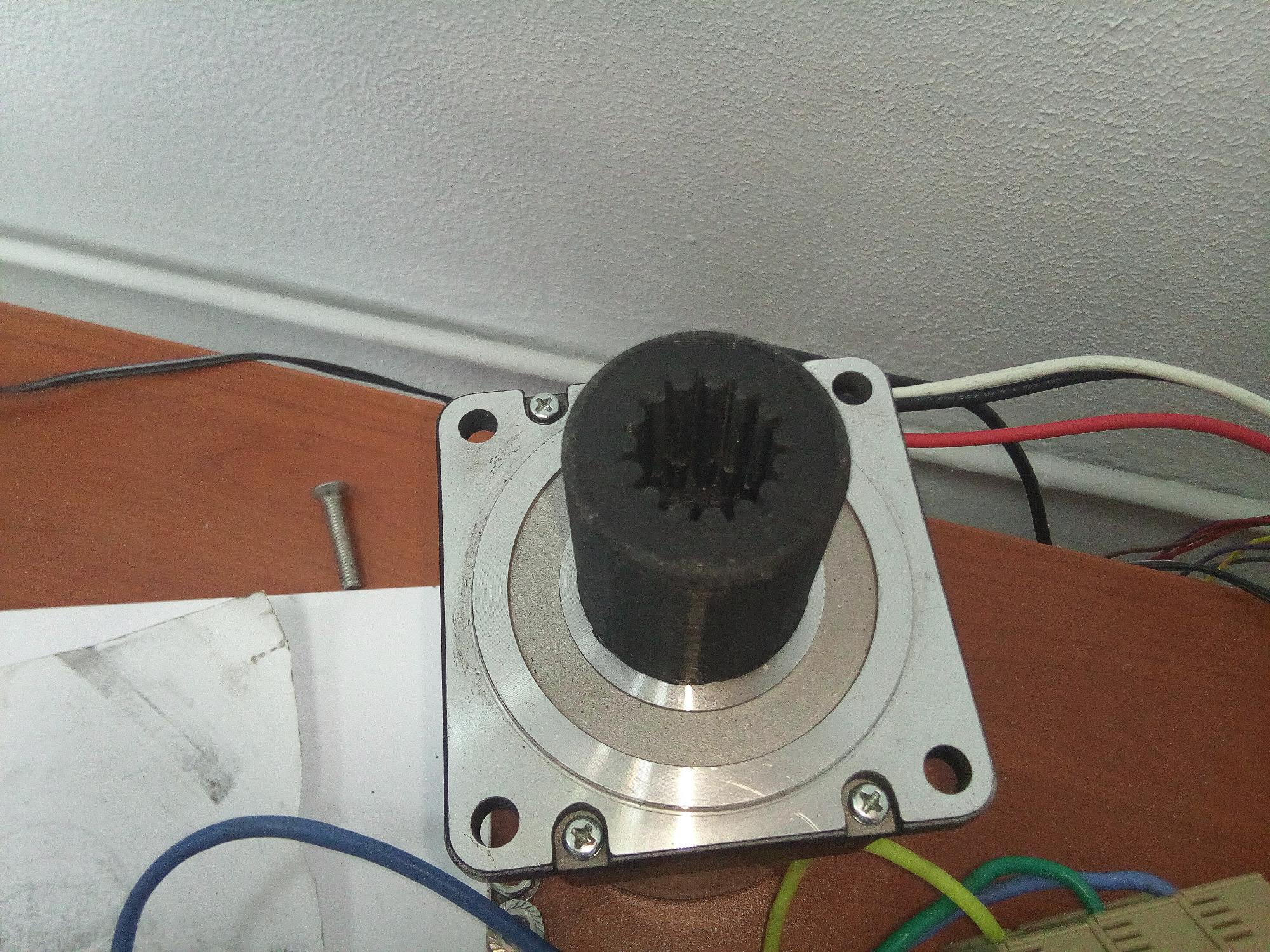

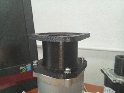

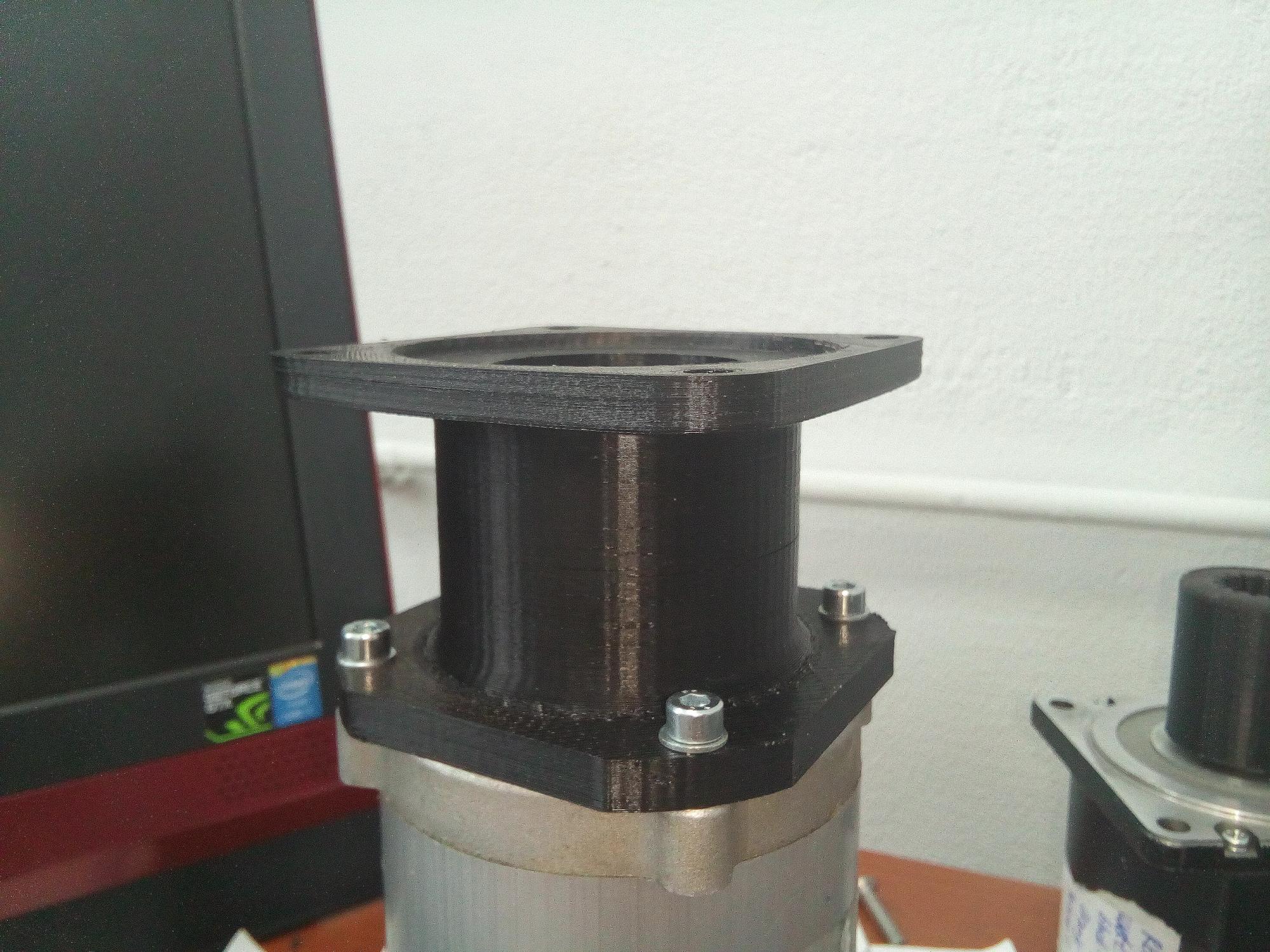

on4ip
Вот решил стендик собрать для новогодних праздников.
И напечатал детали на 3д принтере.
Переходная муфта.
Соединительная деталь
Ну и сам стенд.
Будем крутить дальше.
