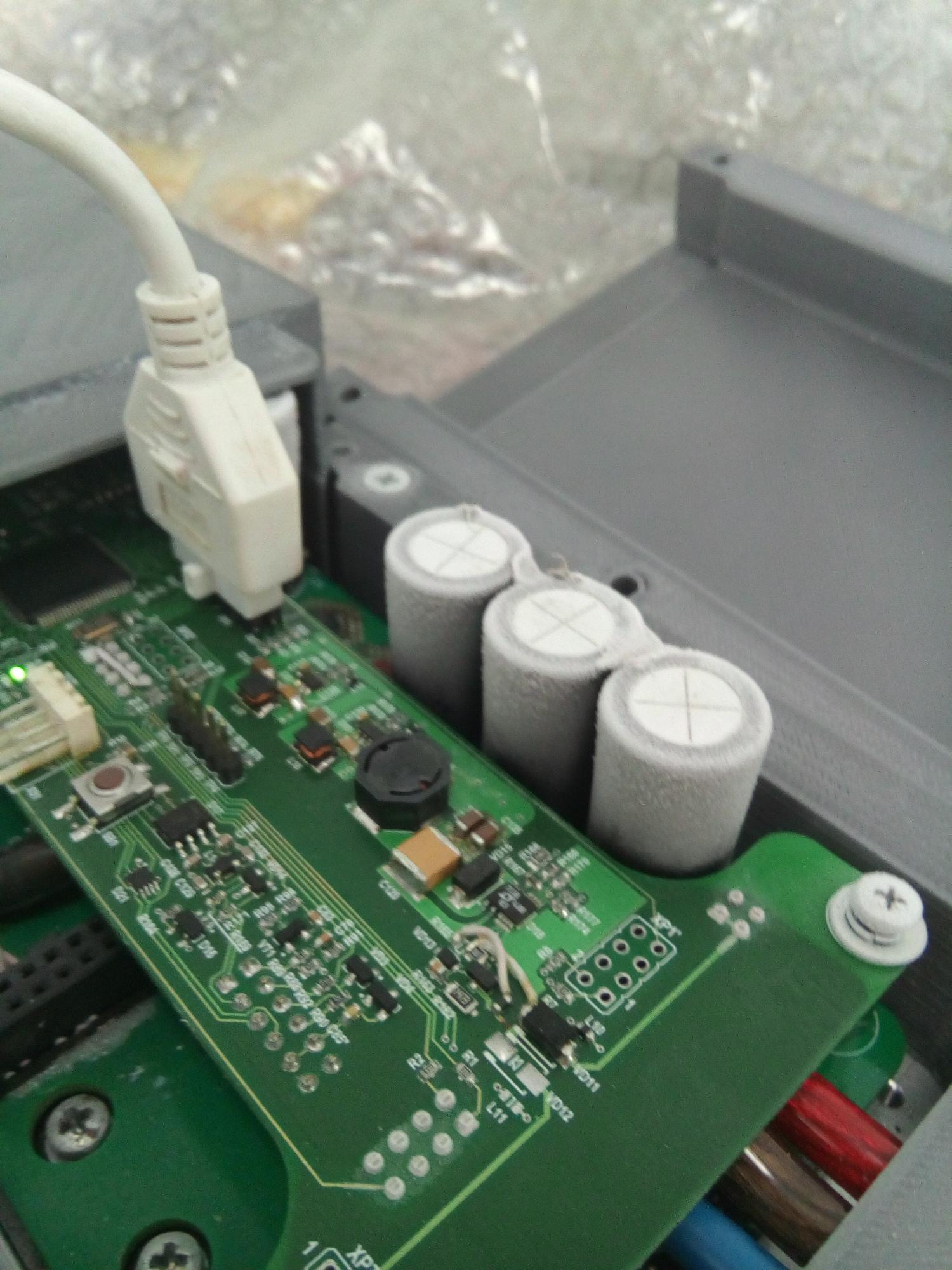

Попробовали заморозить контроллер на -60.
Открыли крышечку и сразу стало так
Но блок питания запустился и все закрутилось.

НЕВЕРЮ! С!
на -30 керамика теряет 60% своей ёмкости NPO и 30% X7R
на -60 не испытывал но чувствую - ещё веселее!
Тут жеж вопрос не в том запустится или нет а сможет ли под штатной нагрузкой работать, силовые кондеры у вас электролиты а те на -30 у меня превращались в тыкву - -80% ёмкости и +400% сопротивления.
Кто пики съедать-то будет?
Ну и точность - в любом АЦП уходят пара разрядов, в любом ионе аналогично хорошо уплывает напруга а в операционниках Offset растет.
Потому особо верить замерам тока не стоит и на таких температурах не давать полную мощность. Да и батарейке это будет полезно явно.

[user]clawham[/user], Не верите чему? что он мотор закрутил или тому что не рассыпался? Уход АЦП есть конечно но микросхемы -40+85. Лично мы ожидали что не запустится блок питания, и механические повреждения будут в месте пайки и крепления транзисторов.
А насчет нагрузки конечно никто при -40 максимальный ток не дает, но пройдет пара минут и подложки разогреются и температура вырастит, так что тут вопрос только старта.

не верю я в нормальный запуск блока питания... обычно я наблюдал у импульсников уход в другую частоту, появление возбуждения и т.д. Может конечно вам и попались хорошие кондеры но по опыту многослойная керамика  X7R, X5R и Y5V полнейшее отстойло по термостабильности - вообще превращается в кондер + резистор (считай колебательный контур) при низких температурах. Я просто делал устройство с индикацией на светодиодах в морозильную камеру где -30 и поддерживается. Столкнулся не с отрыванием транзисторов от меди и меди от платы а именно вот с кондерами. керамика даже хорошая фирменная NPO  зачастую сильно портится - появляется высокий ESR и прочие прелести. Результат - кварцевый генератор не запускается,  CMOS микрухи защелкиваются в тиристорный режим, стабилизатор 7805 выдает 8 вольт и пульсации адовые ну и так далее. электролиты - что их и нет, керамика MLCC аналогично. только старые совецкие квадратики достойно выдерживали. Не знаю как сейчас подобных однослойных купить на большие ёмкости. Их наверное и нет?

Ну я не вкурсе что вам попадалось, просто по ТЗ он должен до -35 работать, на -60 смотрели впервую очередь живучесть для транспортировки.

а где -60 взяли-то? двухконтурный холодильный шкаф? -40 уже проблематично получить -30 норм а -60 вообще круто...

[user]clawham[/user], ну мы имеем оборудование и -80не проблема, только страшно туда его пихать.

интересно как кнопка пожывала при минус 60 утечка
