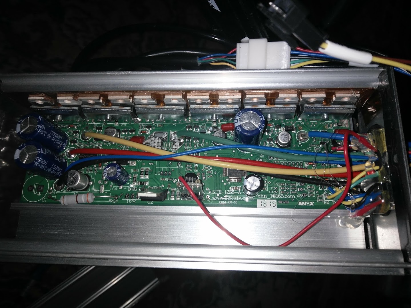

Нет не я  B-).Но рекуперацыи там нету хотя поддерживает. Вот опять непонятно что оставить этот контролёр. Хотя все об этом маломощным говорят в прошедшем многии  типо было или я много таких рвал что тебе не снилось:-). Совет в чем оставить этот контролёр на 350 ват с этим колёсом и включить рекуперацыю а если не сможешь ты не понимаешь нашых советов . Или напрямую подключить DC и ничего не загорится а если загорится то ты сам виноват  :-). Насоветовали совечики на отпуск хватит  :laugh:. Переваривать буду потихоньку своё допиливать не дождетесь моей поломки :-P.

Все советы надо. Понимать переваривать уметь их осуществить с. Разумными личными додумками. Это же не пошаговые инструкции а контроллер Вас не устраивает только невозможностью включить рекуперацию? Вообще она даже может и включается но её эффективность сильно зависит от настроек контроллера прежде. Всего напряжения порогов отключения по питанию и напряжения батареи.

да никто ничего не критикует андрей. в принципе метод твой нормальный. я сам ездил и езжу без заднего тормоза. делал электро тормоза с начало по твоему принципу. замыкал фазные провода релюшками. но они долго не жили. потом использовал транзисторы для замыкания. ставил нихромовый резистор. и на него сливал всю мощность.

да нее я пас.  :-D  проходили это.   у меня в данный момент сама рекуперация че то барахлит. срабатывает иногда. по кочкам проезжаю снова работает. при этом отключение мотора работает постоянно. где то контакт рекуперации пропадает в контроллере.

Тут наверное таких дурачков как я много, но все же помогите включить рекуперацию. :ah: Искал в гугле этот контроллер по опазновательным знакам, не нашел.  Вообще не понимаю почему она по дефолту не включена, зачем так делать. :ireful:
Ежели контроллер ее не поддерживает, есть ли гайд как самому ее сделать? В голове забабахать выпрямитель, далее поставить повышающий преобразователь и в аккум. Активировать через транзистор открывающийся через ручку тормоза.
crond
Это контроллер КТ, рекуперация включается с меню LCD3, установить С13=1
Но не всегда работает, зависит от единовременной покупки в связке: контроллер+LCD3 и от того обманули китайцы или нет.
