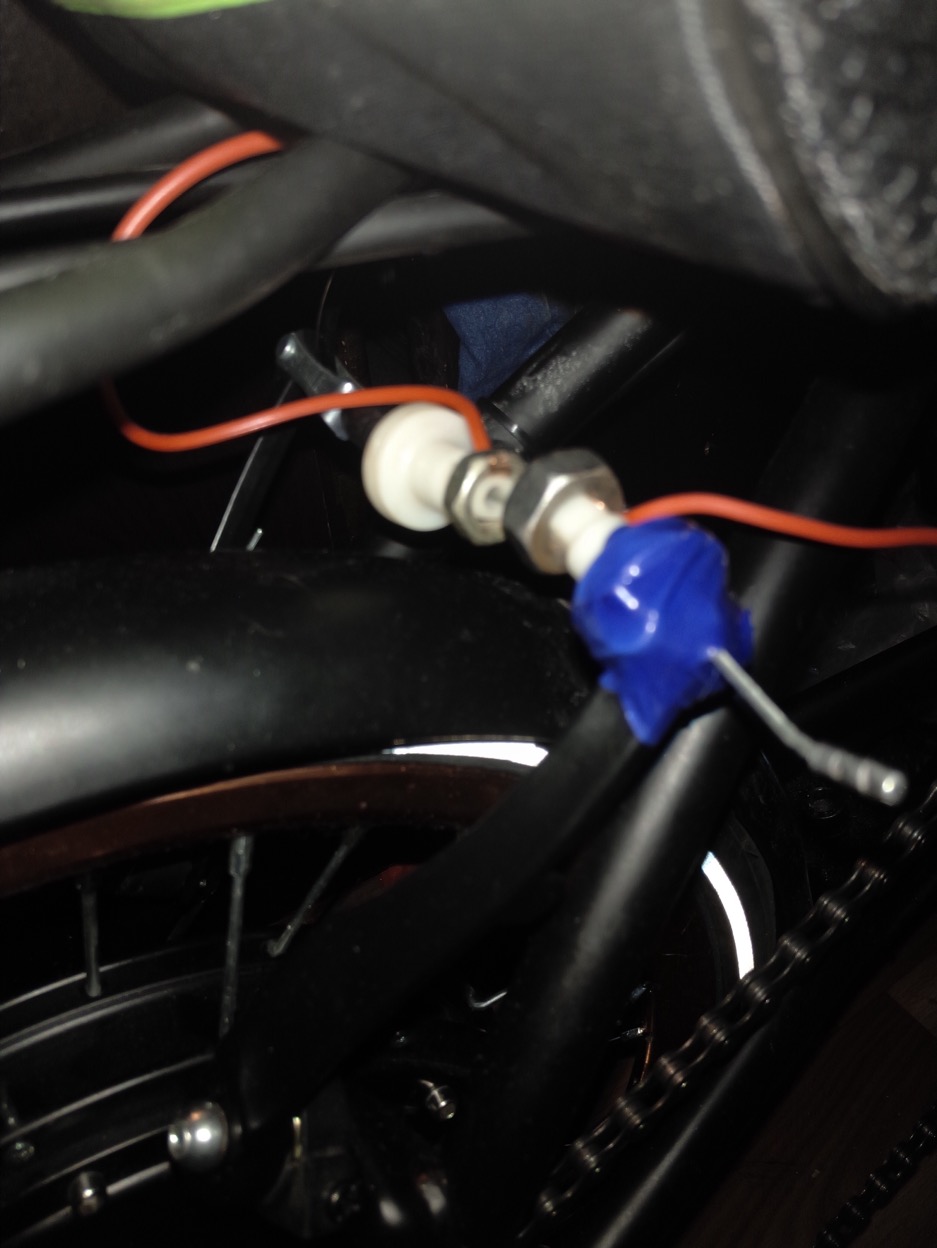

А я вот как многии сперва купил Ашан байк :-) потом это DD колёсо киловатное  ;-Dконтролёр маломощный B-). Ладно что много чего купил спонтанно и неправильно :hello:. Но главном забыл это тормоз :-(. Из за того что колёсо 18 дюймовое от ставриды. Так велик на клещевых тормозах заказал дисковые и переходник напильником умею пользоватца ;-). Колипер к переходнику подошол а вот диск больше 140 не поставить /:-). Вот тут я и прочитал про тормоз электро  B-) . Контроллер мой не поддерживает эту функцию я её сам добавил с помощью гаик и такой-то матерью :-D. Изоленту тоже использовал как без нее :kidding:. Проверил вроде работает пока две фазы правда картинку не могу выставить. Кто заинтересовался могу через кого то её здесь поставить ;-D.

[user]Андрей46[/user], вы фазы замыкаете?
Хорошо если они у вас от ручки тормоза замыкаются и газ отключается, потому что если фазы коротнуть и дать газу то контроллер скорее всего сдохнет.
Кстати можете рекуперацию сделать если захотите - ничего сложного в ней нет.

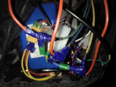

Да я об этом подумал он при нажатии отключает мотор а дальше идёт замыкания фото отправил  :-). Но это не окончательная сборка   ;-)там будет диод резистор керамика для торможения и DC повышения для рекуперации. Плюсы для тех кто использует клешивые тормоза есть. Это работа без контролёра. Система сыровата но иметь все шансы на реализацию да есть и минус если ручка не сработает то будет будабум  B-) поэтому нам нужно придумать какую-то защиту. К стати я думаю таким Макаром можно и на дисковый тормоз налепить но это не точно :-). А благодаря этим гайкам ресурс замыкания в теории будет увеличен ни какой электроники только простая как три рубля механика ;-D. Жду моих фотографий и обсуждения этого безобразия.

Протестировал когда на скорости нажимаю тормоз колесо вибрирует но тормозит по типу плавно ;-).  Всё-таки две фазы а не три но мне деватца не куда без тормоза опасно. Наверное надо для защиты просто диодный мост поставить так проще будет через него и замыкать. Но это в теории.

[user]Андрей46[/user], для коммутирования серьезных токов придумали тиристоры, т.к. переменка то симистор ещё лучше подойдёт. Управляющий сигнал через резистор с фазы тоже берется и на ручку выводится. Сначало отклчюается контроллер т.е. газ и затем срабатывает замыкание, но можно коммутировать и на трёхфанзный диодный мост тоже стоит доллара 3. Ну и можно дсишку поставить чем мощнее- тем круче тормозить будет.

Втом то и дело заказал на Али контролёр по дешману за 2600. Но этот Китай сказал что отправят только в конце этого месяца :sorry:. Плюс ещё ждать неизвестно сколько :-( да и отправит это ещё не известно деньги перевел жду. А вот сезон не будет ждать. Зделал вроде временно но это у нас как всегда постоянно. Контроллер модели KSLU37 там такой функции нету а ездить надо сегодня я же писал что тормозов нету :-(. Да и кто сказал что сломается. У меня при нажатии сразу двигатель отключает и не каких реле которые могут замкнуть . У меня даже дуги нету и всё видно как на ладони и с ремонтом проще чем это реле я специально маламощьный контроллер взял по глупости :-D. Если сломается напишу я же не заставляю так делать всех веть я сразу написал как не надо вот и пришлось это реализовывать :dance:. Прежде суда написать я вроде форум просмотрел моей приблуды нету B-). Сегодня проехал пока ничего не случилось отпишусь если что веть я правильно на эту тему написал про рекуперацыю или надо сразу делать тему (ремонт пока не сломалось) /:-). Да и если довести до ума эту приблуду я думаю она по надёжности лутче чем контроллер будет работать там ломатца нечему главное чтобы точно контроллер выключался при торможении. А он у меня точно выключаетца :-).

[user]Андрей46[/user], Вам правильно подсказывают, что Ваш способ торможения ближе к "реостатному", чем к "рекуперации".
По ссылке [user]An1965[/user] посмотрел картинку, но не уверен что правильно понял: после нажатия на ручку тормоза можно ручкой газа регулировать силу торможения (рекуперации)?
Андрей46
Так я ещё тогда написал что это не полная схема когда я полностью её зделаю я фото выложу через кого-то. А если на пальцах то при замыкании тремя фазами он подключается к трёх фазному диоду заметим не через реле а через диод две нагрузки резистор для торможения и DC повышающий для зарядки и между ним либо реле ваше любимое или переключатель надеюсь понятно B-).
