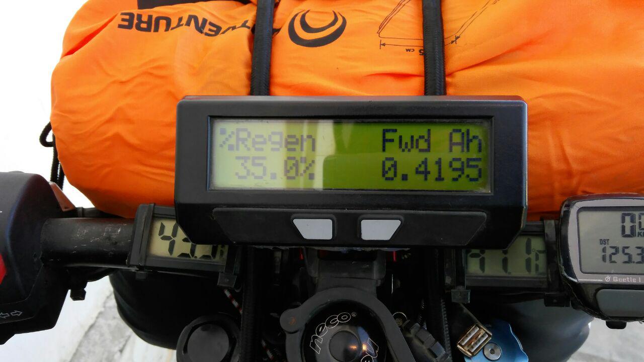

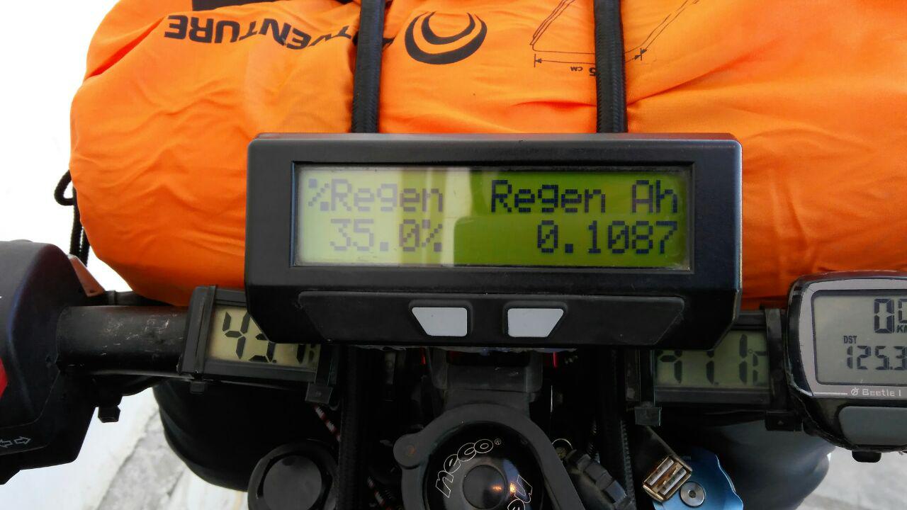

Было дело поехал как-то вниз с горочки сразу после зарядки, получил такие забавные цифры) Горочка была, не скажу точно сколько, градуса три может.

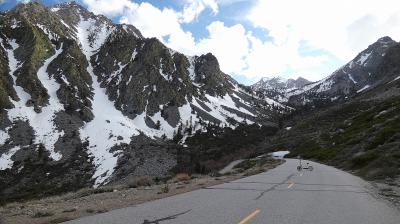

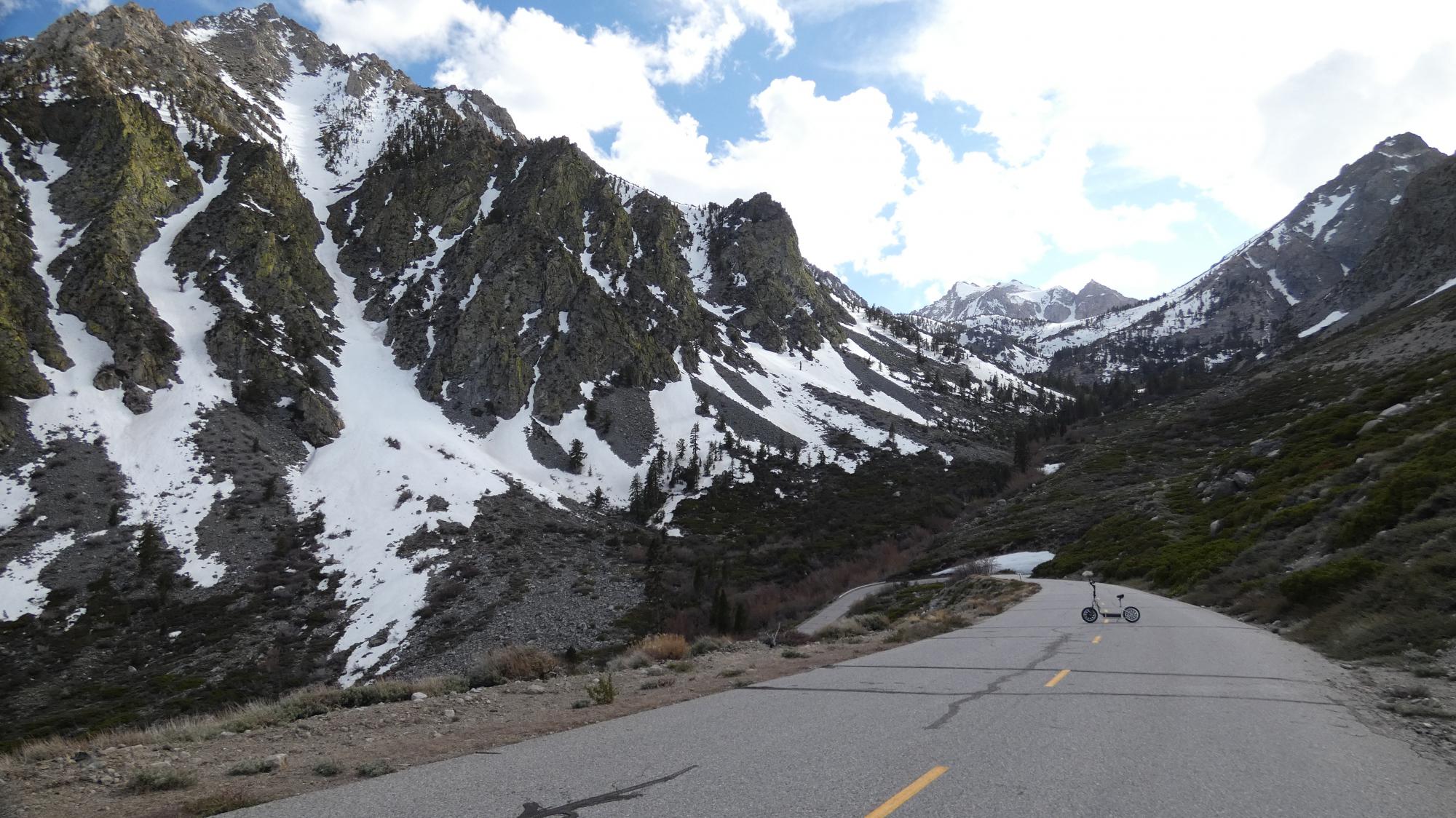

Цитата: Vik3 от 30 Июнь 2019 в 21:58В общем смысл использования рекуперации очень зависит от скоростей движения, крутизны и протяженности горок. Ну и также желательно доподлинно знать процент возвращения энергии в каждом конкретном случае поскольку 3-4% возврата это тоже вполне реальные цифры.
Это да. Но помимо прагматичных процентов возврата, рекуперация порой - настоящая волшебная палочка-выручалочка! Так было в моем эпическом наборе 2000м, когда я попал в "черную дыру" на вершине горы - тогда мне удалось не только воскресить полностью дохлые батареи, но и срекуперировать на спуске в черную дыру достаточно энергии, чтобы на подъеме из нее мой Лошара шел своим ходом (а я своим), а не толкал 80м высоты вверх по 8% уклону пепелац весом в 40+ кг. Таким же приемом я воспользовался и в другой раз, когда я поехал к самым древним деревьям на Земле (https://en.wikipedia.org/wiki/Ancient_Bristlecone_Pine_Forest) и не доехал 2км - я пожертвовал небольшой потерей высоты, чтобы оживить батарею и не толкать Лошару самому.
В общем, да, рекуп таит в себе много неопределенности и волшебства. Одно можно сказать со 146%-ной уверенностью: если рекупа нет, то ни единой доли нанопроцента в батарею не возвратится, и никаких волшебств не случится. "Я гарантирую это." (с) 6_6

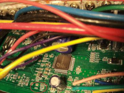

Братцы,кто знает где полная рекуперация в китайском 12 фэтном контроллере,точек для впайки обозначенных Х нету,есть Х1,Х3 и т.п.,прошу прощения за то что верняк вопрос повторяется но перечитывать весь форум...! Точно знаю-- есть спецы по этим вопросам,рекуп нужна аж дым отовсюду,тормозная машинка долго не выдерживает,электрофэтбайк 20ампер 48 в пике,мотор 1500ватт,весит без меня около 40 кг ну и я около сотни,ему или тормоза от моти вставить или рекуп найти,рекуп проще,помогите кто гуры,пожалста!

[user]Gydvin[/user], ЕBS смотри
Gydvin
Блин,и ебс или ebs или EBS или EBC тоже нету нифига!!!!Вот,блин,маркетологи узкоплёночные!

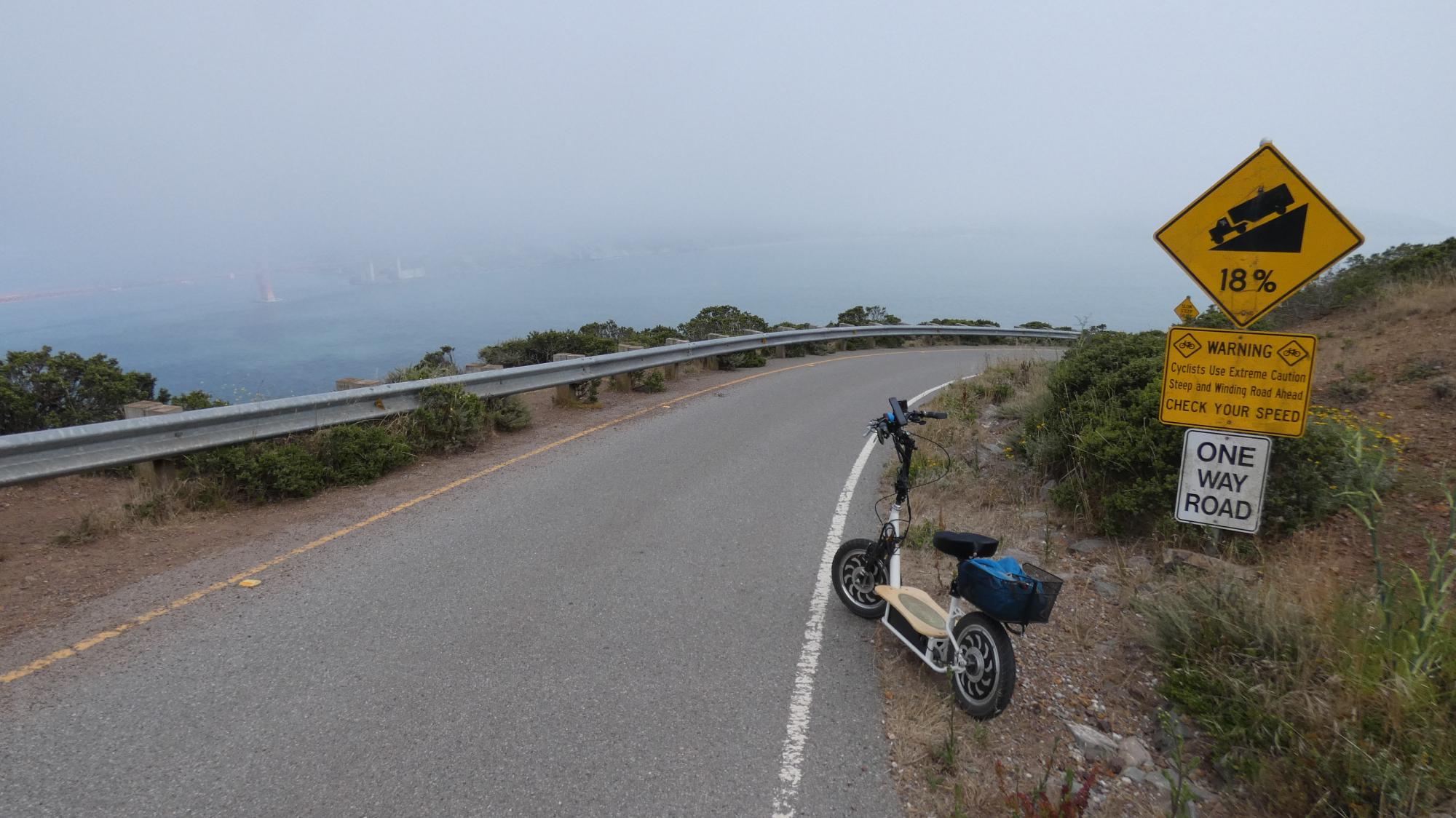

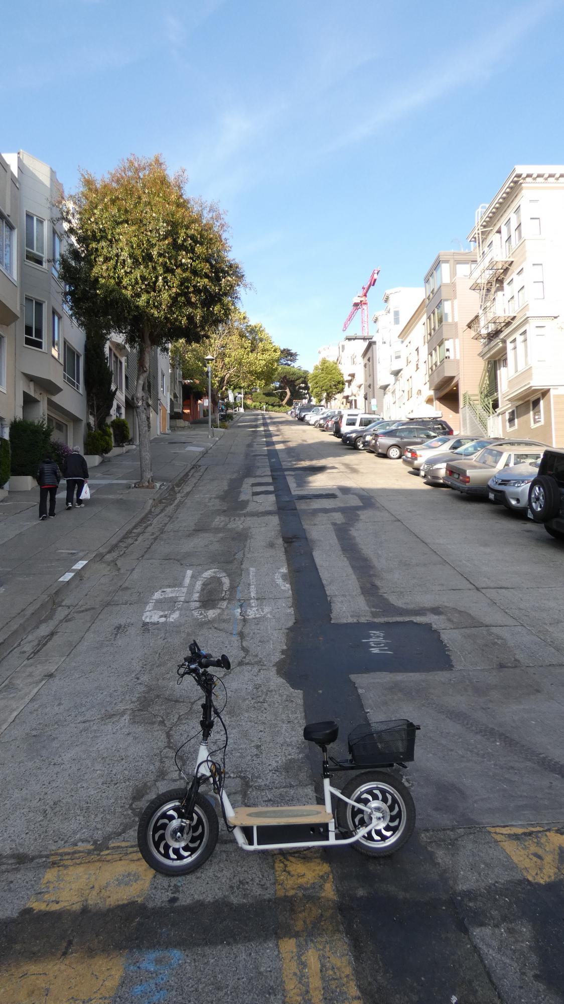

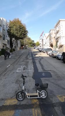

Зависит от мотора/контроллера и конфига (1х2 или 2х2). Я тоже боялся, что будет раскаленный утюг, и даже начал заранее придумывать разные способы сбрасывать рекуперативное тепло. В реальности все оказалось на порядки лучше: моторы (два Magic Pie 5) от рекуперации не греются нисколько больше, чем от подъема в тот же затяжной уклон, а греются они в подъем мало - крышки едва теплые. Рекупторможение 2х2 - просто не от мира сего, останавливает до полной остановки на уклонах 25-30% при максимальном фазном токе торможения 25А на каждом колесе (а ток там можно выставить до 70А, емнип). А был бы 1х2, да со слабеньким 500Вт моторчиком, в который вкачивается 1-1.5кВт, чтобы въехать в крутой затяжной подъем, то, конечно, были проблемы с перегревом как вверх, так и вниз на рекупе.
Проверено в горах на самых разных подъемах и спусках, до 2000м перепада высот на длине порядка 30км (больше часа непрерывной работы моторов на подъем!), и в городах с крутыми улицами с уклоном 32%.
