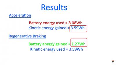

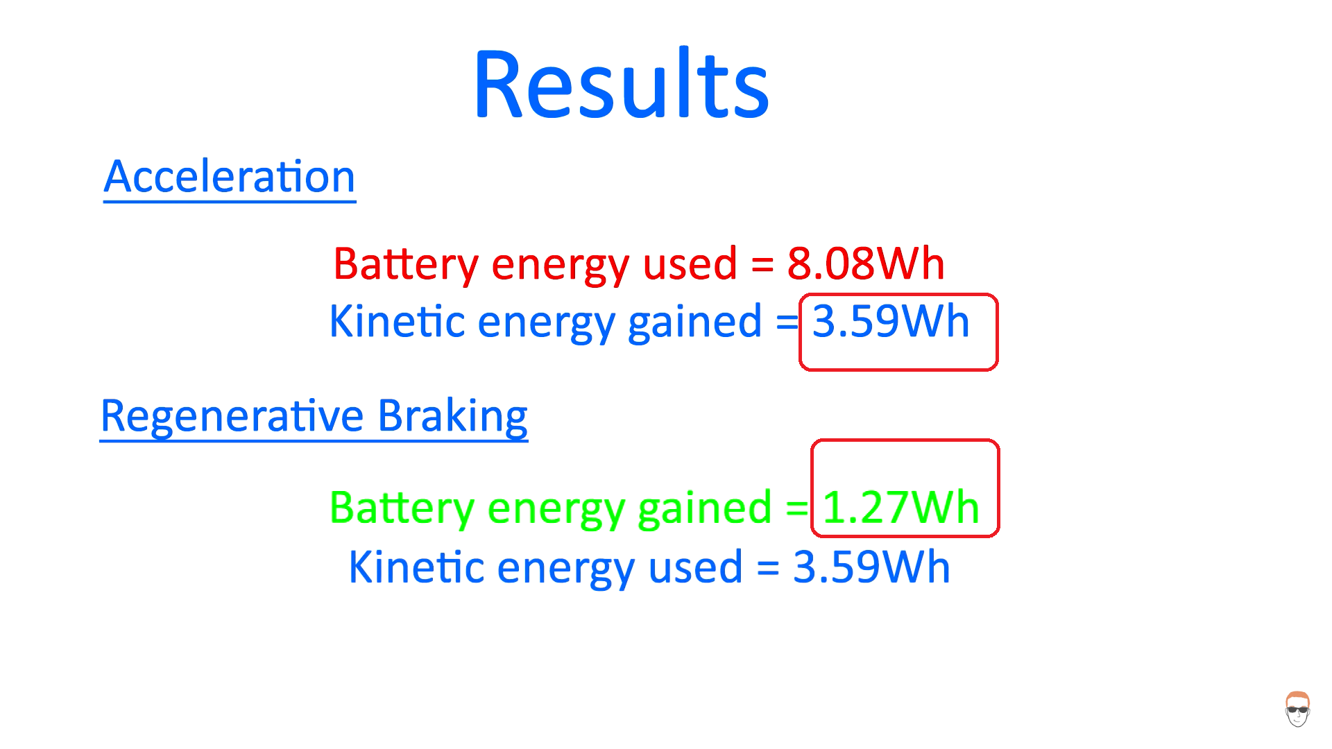

Теперь посмотрим что получилось у англичанина : он набрал кинетической энергии 3,59 Втч и вернул генератором 1,27Втч:

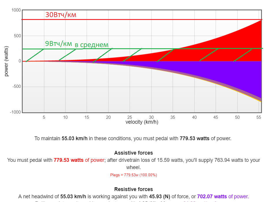

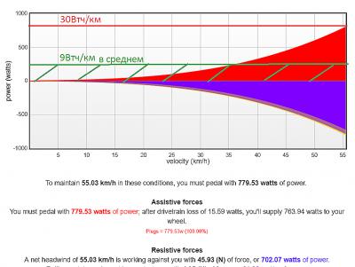

при этом из этой кинетической энергии у него ушло на движения торможения на дистанции 90м в среднем не 15Втч/км, а только около 9Втч или 0,09х9=0,81Втч :
тогда остается кинетической энергии 3,59 - 0,81 = 2,78Вт для преобразования в электрические 1,27Втч которые составляют 1,27/2,78  х 100%= 46% КПД генератора...не много, но уже и не мало :) .

англичанин посчитал как глупый ботаник . в лоб.  это никак не может быть КПД генератора. он считал КПД общей системы. где каждый чих повлияет на результат. даже время .
вот ты включил рекуп. первые 4 секунды КПД заряда лития может быть 90%. а следующие 5 секунд 50%, ... в зависимости от химии и сопротивления. вообще химия довольно трудно поддается вычислениям. и бо медленный процесс.
КПД заряда будет падать со временем. так как токи большие.

Вот тут еще один независимый товарищ говорит о максимальных 15% возврата энергии при торможении:
https://www.xplorerlife.com/blog/regen-braking/
как видите тоже на разгон тратит 8Втч, приобретает кинетической энергии 3,6 Втч , потом после рекуперативного торможения возращает 1,3 Втч что от 8Втч составляет  только 15% . Т.е. ему надо за поездку вынужденно затормозить 10 раз что бы вернуть 1км пробега или пресловутые 2-3% :) .

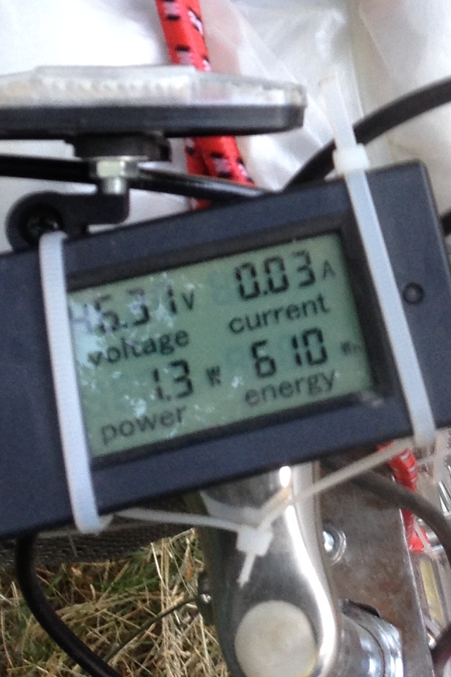

Я только что вернулся с охоты ( 4 щучки и линь), по старому сложному маршруту с 550м набора высоты и рекуперацией, так потратил 610Втч и получил остаточное напряжение 46,31В :

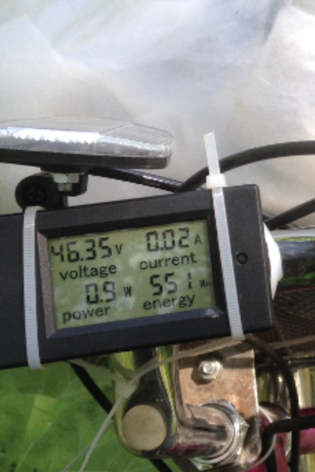

порылся в архивах и нашел почти такое же остаточное напряжение 46,35В и потратил 551Втч без рекуперации :
т.е. рекуперация мне вернула около 50Втч или 4км пробега по равнине, или 6-7% от общей энергии. Самые крутяки пришлись на плохую дорогу и скорость больше 16км/ч -18км/ч не наберёшь.
