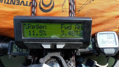

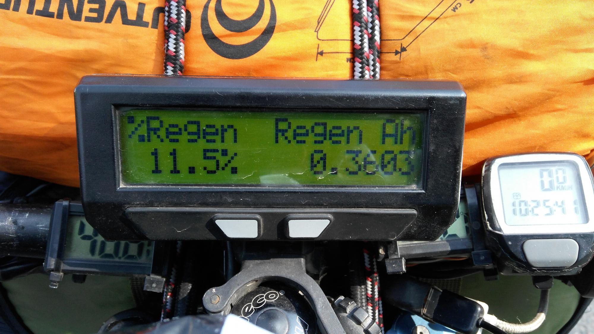

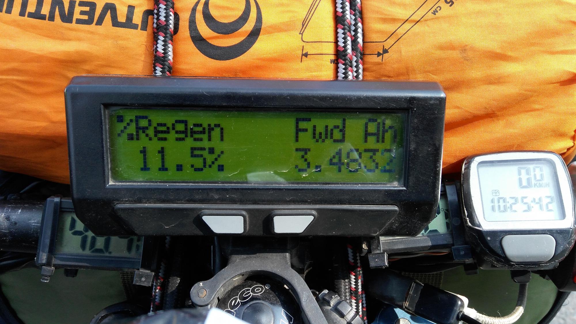

Катнул тут по холмистому Смоленску. В принципе, понял откуда у некоторых такие цифры регена вырисовываются.
Это ещё батарейка полная, реген душился контроллером, приходилось много колодками дотормаживать.
Vik3
Вполне реальные цифры :) . Как уже выяснили при сплошных разгонах до 55км/ч и торможениях реген составляет 15-16%, и при сплошных подъемах и спусках тоже 15-16%, а все что реже то мене 15%. У меня позавчера вообще мизер получился 3,5% : были крутые горные спуски, но каменистые и буерачные на скорости 10-12км/ч реген плохо держал и тормозил в основном вручную, а асфальтовые спуски сравнительно пологие уклоном 4-5% и когда торопишься и спускаешься на скоростях 28-30км/ч реген почти не используешь.
Но всё равно он зачастую покрывает небрежность и неэкономичность в езде и подкидывает в конце 2-5км пробега :) .
