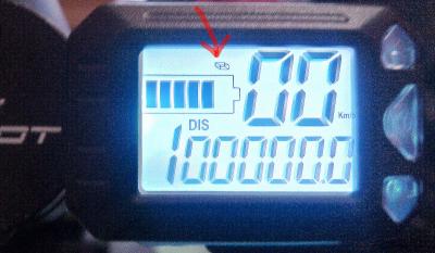

Коллеги, кто знает - у Jack Hot или ОЕМ есть круиз-контроль? Пытался понажимать кнопочки - не активируется..
B@ndit
я тоже не нашел. Да про это нигде вроде и не сказано что он есть.
E-twow s2 Buster,  jack HOT,  Dualtron Thunder
Электро
На подобных табло обычно круиз бывает. Но тут, видимо, они поставили что-что "своё"
