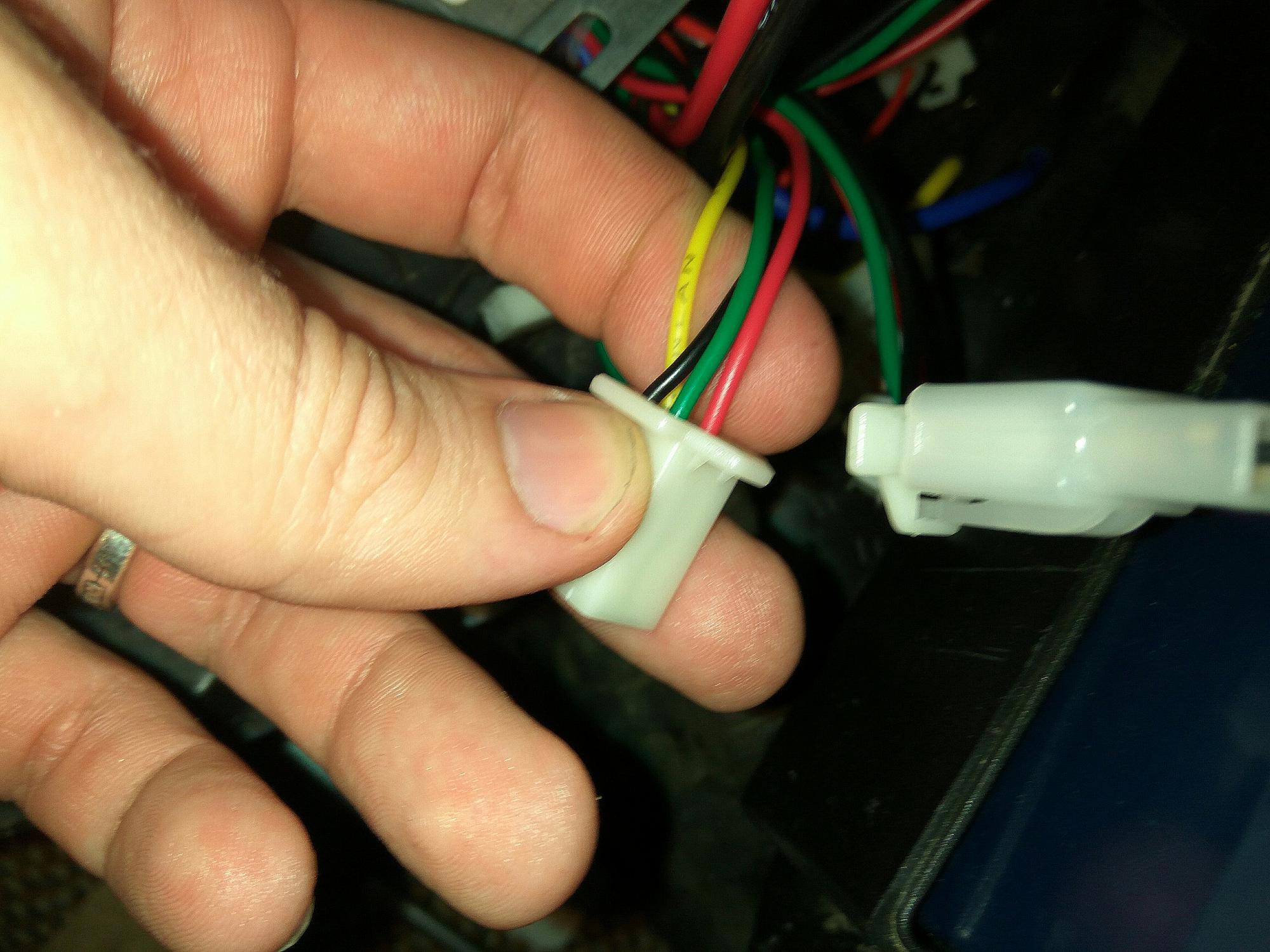

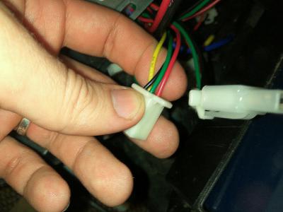

Дмитрий_ЕКБ
на фото очень маленький разьем, такие стоять в слаботочной части квадрика, от мотора идут толстые провода в оплетке
от мотора черный и красный провод, а от блока синий и желтый, соединяете и проверяете работу узлов

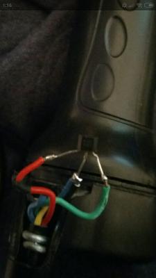

ХЭЛП! Подскажите! Походу "довосстанавливался", всё отлично работало, пока не стал пробовать подключать Блок родительского контроля. После подключения его напрямую к аккумулятору, чтобы проверить работает ли он вообще -подключил к аккуму блок, включил зажигание и как-бы сразу ручка газа сама по себе выжалась, т.е. залипла и колеса крутятся.
Сейчас разобрал ручку, посмотрел что как подключено.
Так подключен датчик холла. По сути красный - питание 5v, зеленый должен от 0-4.2V поднимать, как ручку крутим. Мультиметром к красному и зеленому - выдает всегда 4.2, в каком бы положении ручка не была....
Отключил ручку полностью, на выходе из контроллера по Фишке ручки газа
По красному и зеленому опять эти же 4.2v, как максимум выжата ручка.
Хана контроллеру?
Дмитрий_ЕКБ
Цитата: KxeKxe от 23 Янв. 2019 в 11:25По красному и зеленому опять эти же 4.2v, как максимум выжата ручка.
Хана контроллеру?
без подключения ручки газа колеса крутятся?
если да, то умер контроллер, его можно ремонтировать, но вам это не под силу, сужу по подключению неизвестного блока без тестирования.
KxeKxe
Цитата: Дмитрий_ЕКБ от 25 Янв. 2019 в 08:21без подключения ручки газа колеса крутятся?
Нет не крутятся, только когда ручка подключена. Сегодня буду искать датчик холла, перепаяю, надеюсь в нём причина

Цитата: KxeKxe от 25 Янв. 2019 в 09:33Нет не крутятся, только когда ручка подключена. Сегодня буду искать датчик холла, перепаяю, надеюсь в нём причина
тогда значит он жив, замыкая зеленый с красным провода, блок должен выходить на 100% мощности

Цитата: Дмитрий_ЕКБ от 25 Янв. 2019 в 09:51тогда значит он жи
Спасибо за ответы и помощь! И правда жив :dance: Поменял датчик холла в Ручке всё работает :-)

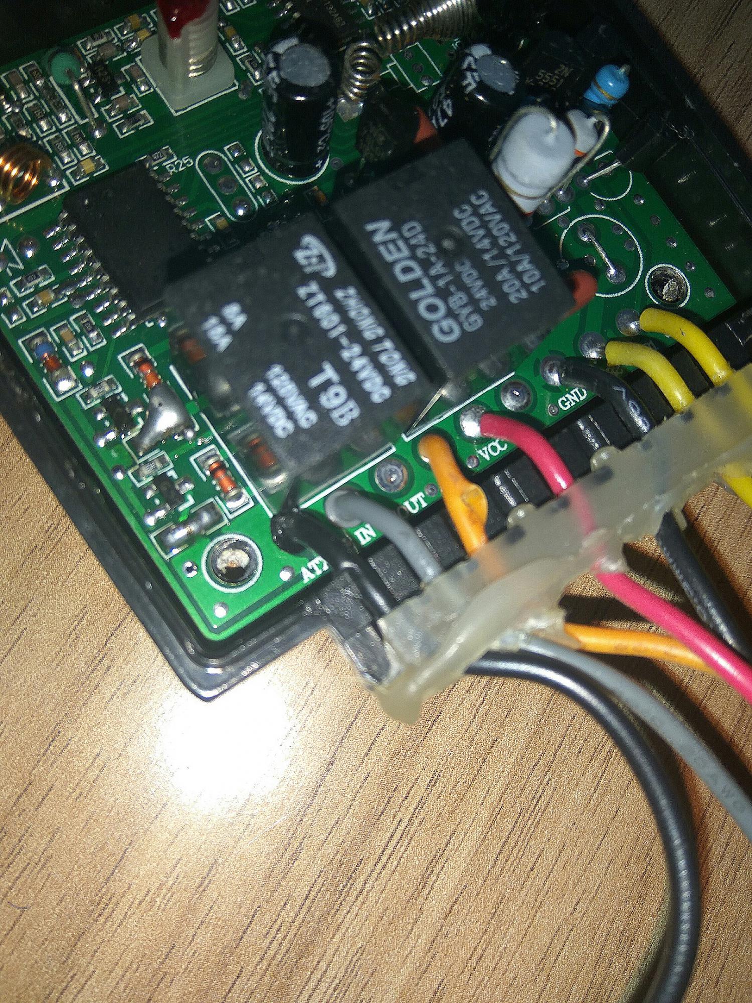

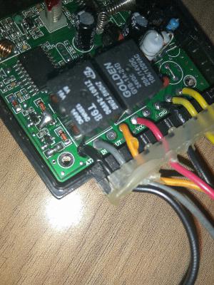

Вот такая плата внутри.
Слева направо: Черный ATX - антенна, серый IN - ? не знаю что за провод, вход чего?, Оранжевый ACC - плюс с замка зажигания, Красный VCC - плюс питания, черный GND - ноль. Два желтых - выход на сирену.
Думал подглядеть у одного человека как подключен такой блок - но вариант отпал. Хоть как работает узнал. В магазины города прокатился, нигде с пультом не стоят детские квадры, обзвонил кто ремонтом детских электро машинок занимается - тоже никто не занимался подобным.
В общем по работе блока у человека, при повороте зажигания контроллер не включается, еще надо нажать на кнопку пульта блока (снять с охраны), тогда контроллер включится. Ставишь на охрану - контроллер выключается.
Но от этого мне не легче, всё равно не догоняю как подключить, без схемы вообще тяжело.

Цитата: KxeKxe от 28 Янв. 2019 в 13:14Но от этого мне не легче, всё равно не догоняю как подключить, без схемы вообще тяжело.
1.все делаете без подключения к квадрику
2.подключаете питание на блок,
3.пытаетесь пультом добиться щелчков от реле,
4. если заработало, то находите провода от реле и подключаете в разрыв замка зажигания

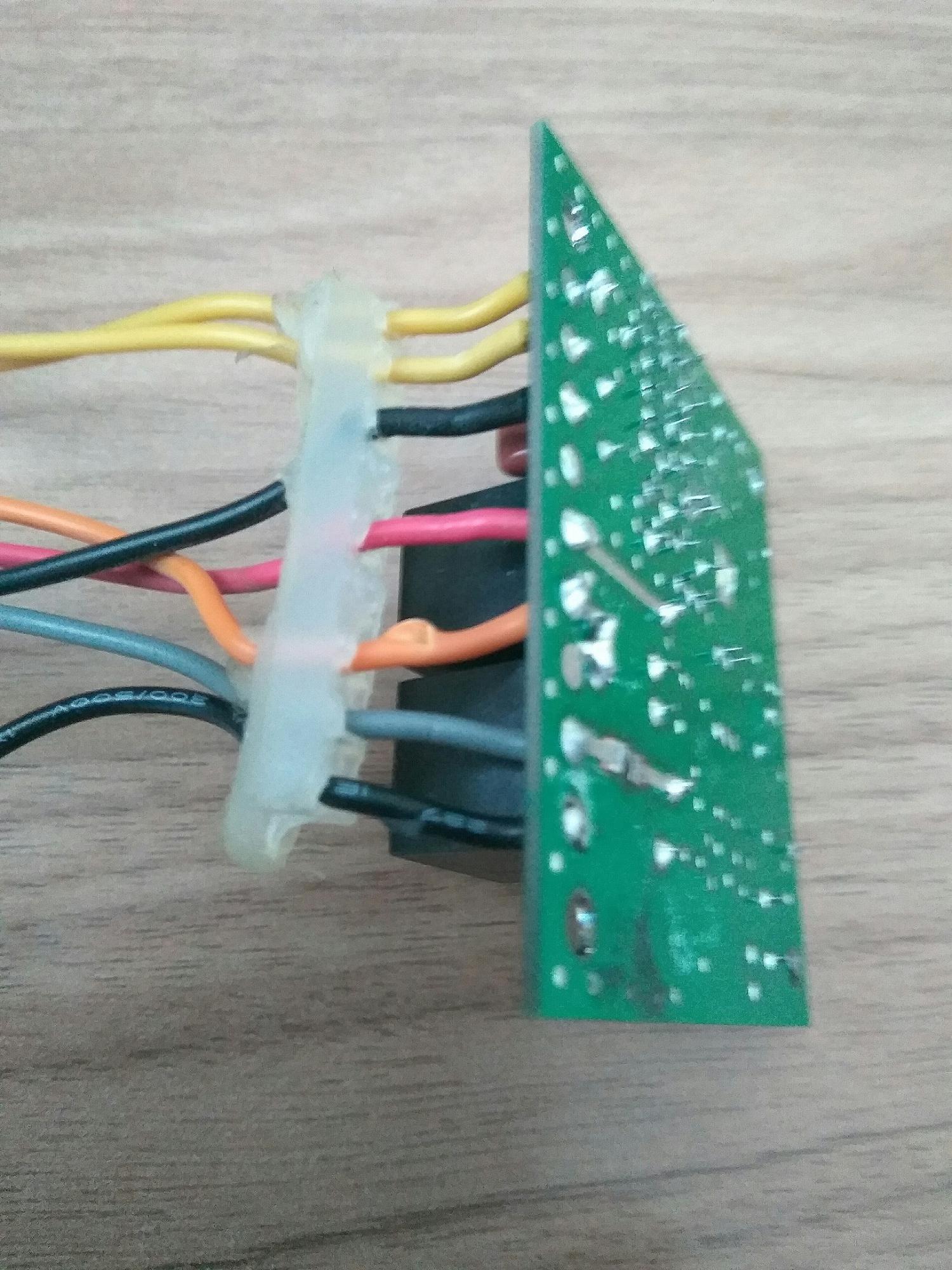

Вот этого и нет, спасибо за наводку. Отодрал платку и такие вот дела:
это получается "дорожка" по серому проводу повреждена, а я тут пытаюсь что-то сделать
Цитата: Дмитрий_ЕКБ от 28 Янв. 2019 в 13:34находите провода от реле и подключаете в разрыв замка зажигания
Если удастся восстановить плату, то получается Серый и Оранжевый провода должны подключаться в разрыв замка зажигания, правильно понимаю? А на замке что они разрывать должны? На замке Черный и красный идут на LOCK у меня, Серо-черный и зеленый ни к чему не подключены вообще. Получается Красный или черный провод разрывают?  А серо-черный и зеленый не задействованы?
P.S. дорожку восстановил, теперь на оранжевом и сером проводе всегда Замкнуто, снять и поставить на сигналку ничего не дает, не размыкает. Реле менять?
Дмитрий_ЕКБ
Цитата: KxeKxe от 28 Янв. 2019 в 14:04P.S. дорожку восстановил, теперь на оранжевом и сером проводе всегда Замкнуто, снять и поставить на сигналку ничего не дает, не размыкает. Реле менять?
вам надо восстановить управление, что реле управлялись, 2 реле не должны одновременно умереть....
