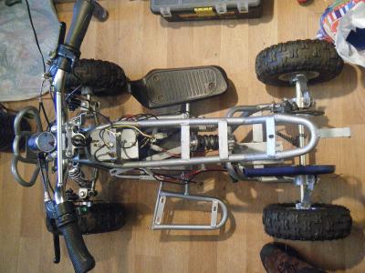

Друзья, я тут и в целом в теме электротранспорта новенький. Но интересно! :)
По случаю был куплен б.у. электроквадроцикл с резиновыми колесами на 24V, вот такой:
И вот в числе прочих недостатков самый главный - это то, что отсутствует переключатель передний ход-0-задний ход (forward-reverse).

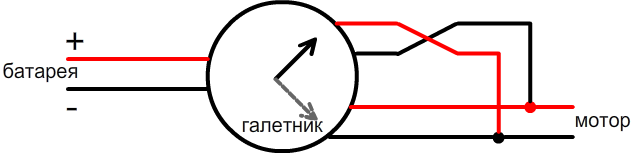

В связи с этим у меня к Вам вопрос. Верно я понимаю, что там стоит галетный переключатель? Но как он работает - просто инвертирует полярность на мотор? Т.е. схема должна быть вот такая?:
Если так, то может кто-то подсказать какой именно переключатель нужно купить? Там есть понятия количество направлений, положений и количество групп - если честно, не могу разобраться. По идее наверное можно было бы и кнопку поставить, на контроллере написано 350W, это значит токи меньше 16A в теории, но хочется иметь нулевое положение (зажигание выключено). Получается значит нужно на 3 направления? У меня есть в наличии галетник на 2 направления - может можно использовать его, а нулевое положение обеспечивать ручкой газа установленной в 0 и 'ключом зажигания' (на квадрике он есть) в выключенном положении?

[user]i_v[/user], такие пакетники как правило очень трудно провернуть. Ребенку уж точно не просто. Куда проще использовать перекидные автомобильные реле. Цена вопроса не большая. Некоторые говорят мол их часто менять придется при больших токах, но по мне так это не проблема вообще. У вас рабочие токи до 15А. Стартовые конечно побольше, но автомобильные пятиконтактные релюхи по 40рублей стоят на 30А. Можно и мощнее найти в какой нибудь фирме по установке мощного автозвука до 100А.
Но для обмоток реле и кнопки заднего хода нужно будет 12В.

есть автомобильные на 60А, ставите 2 реле, обмотки последовательно и кнопку.

Есть автомобильные клавишные переключатели на три положения 30А, только нужно смотреть чтобы на разъёме было шесть контактов, а не три, работают на заявленных токах нормально.

точно, 12+12=24 , работает замечательно, главное релюшки включаются(или не включаются) всегда вместе, что важно при переключении контактов- не будет КЗ при обрыве цепи управления на релюшки
вот собрал реверс на 24 вольта и работает

Да , только у схемы на 2-х реле есть один недостаток .
В положении нейтрали движек оказывается закорченным и затруднена буксировка (динамическое торможение )

ничего подобного, просто изменение полярности на выходе без КЗ, схема подключения как у 6-контактной кнопки
Stalker
А , да , если две обмотки последовательно , то только или вперед или назад , без нейтрали
pchelomor
[user]i_v[/user], если тяжело с электрикой берите переключатель ПП2-40/Н2 (загуглите и посмотрите что это). Подключение очень простое, сможет разобраться даже школьник. А то, что его тяжело переключать, так это да. Но это можно даже записать в плюс. Находу его одной рукой никак не переключишь. Обязательно нужно две руки, причем вторая убирается с газа, пока происходит переключение квадрик будет успевать полностью останавливаться. Плюс есть "нейтраль". И еще надежность работы в разы будет больше. А еще если вдруг на следующий год захотите движок помощнее поставить или этот разогнать по напряжению, без кардинальной переделки тогда не обойтись. Удачи

[user]pchelomor[/user], спасибо Вам! А Вы уверены, что в ПП2-40/Н2 будет нейтраль? Как я понимаю там 2 направления... или нейтраль в данном случае не считается?
Бегло прикинул про схему с реле. Для меня вот сходу трудновато будет. Понимаю, что кнопка является управляющей, а реле коммутируют нагрузку, но что конкретно к чему подключать это надо гуглить и думать  ;-D Лучше бы конечно пакетник. Пусть останавливается и без спешки переключает. Плюс уже есть отверстие в пластике под него и ничего мудрить не надо.

I-0-II. Среднее, движок будет висеть в воздухе

на фотографии уже видны следы вмешательства в электросхему. Жив ли контроллер?
Да? А что именно указывает на вмешательство?
Жив ли контроллер?
Буду проверять.

Для ответов нужны хоть какие то данные например фото контролера изнутри. Фото квадрика явно маловато будет.
А вы уверены, что вам разгон необходим? Какой возраст ребенка то будет?
