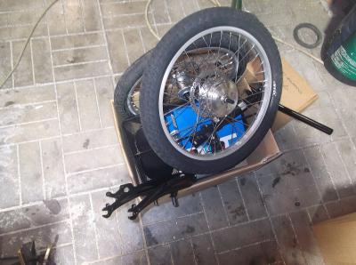

Комплектация.
весь аппарат собирается из легкодоступных велодеталей.
Весь комплект - мне собирает в одну коробку мастерская "вело-гуд". Химки
Сложно - может каждый "чудак", а ты попробуй сделать просто...:-))

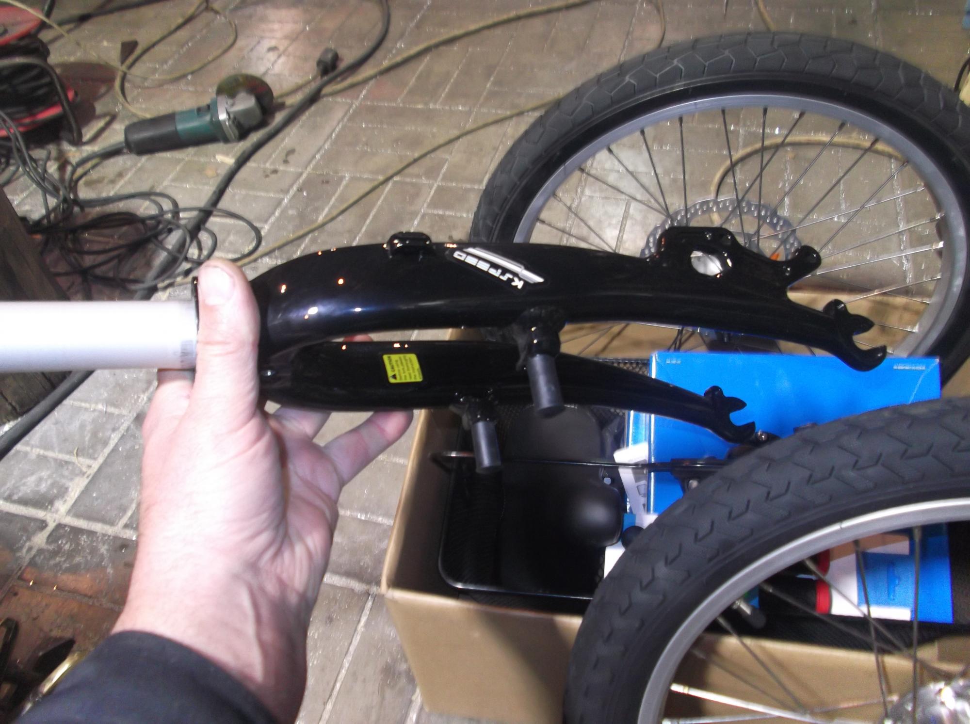

дядя Вася
Вилка, алюминиевая под 20-е колесо , с креплением супорта под дисковый тормоз.

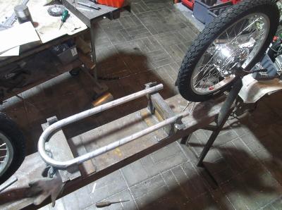

дядя Вася
Гнём основание рамы.
Ручной , самодельный трубогиб.
был бы ЧПУ, 3х-координатный - много можно было БЫ делать по другому.
можно
Добавлено 09 Март 2016 в 20:39
Вот она в стапеле.
Стапель задаёт клиренс и геометрию всего аппарата.

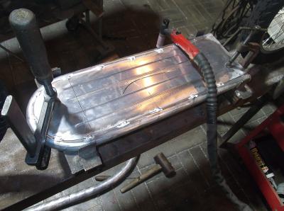

дядя Вася
#10
Делаем днище рамы.
Зиговочник - самодельный, а лобзик...нет, покупной :-D

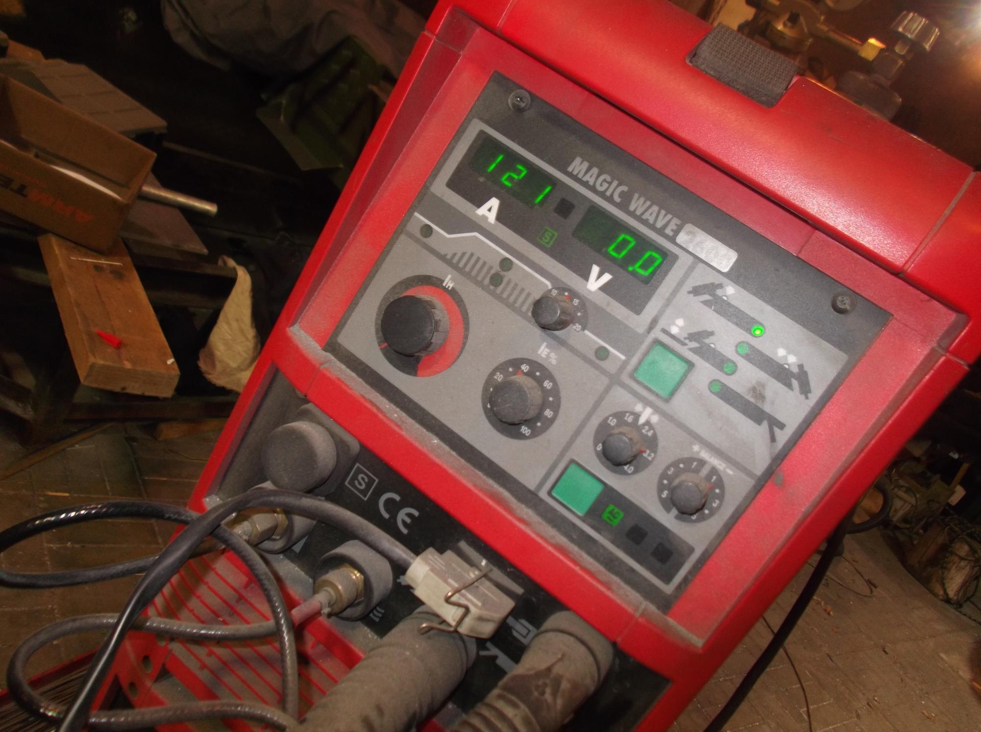

Начинаем варить раму.
Обычно (в аэроспейсе) детали перед сваркой проходят операцию "травление" с жестким контролем межоперационного  разрыва.
Ограничимся - зачисткой окисла и обезжириванием.
Поскольку рентгеновской камеры по контролю сварочных швов у меня нет, и снимки не могу предоставить, будет считать что это всё -  " сраная гаражная самаделка".

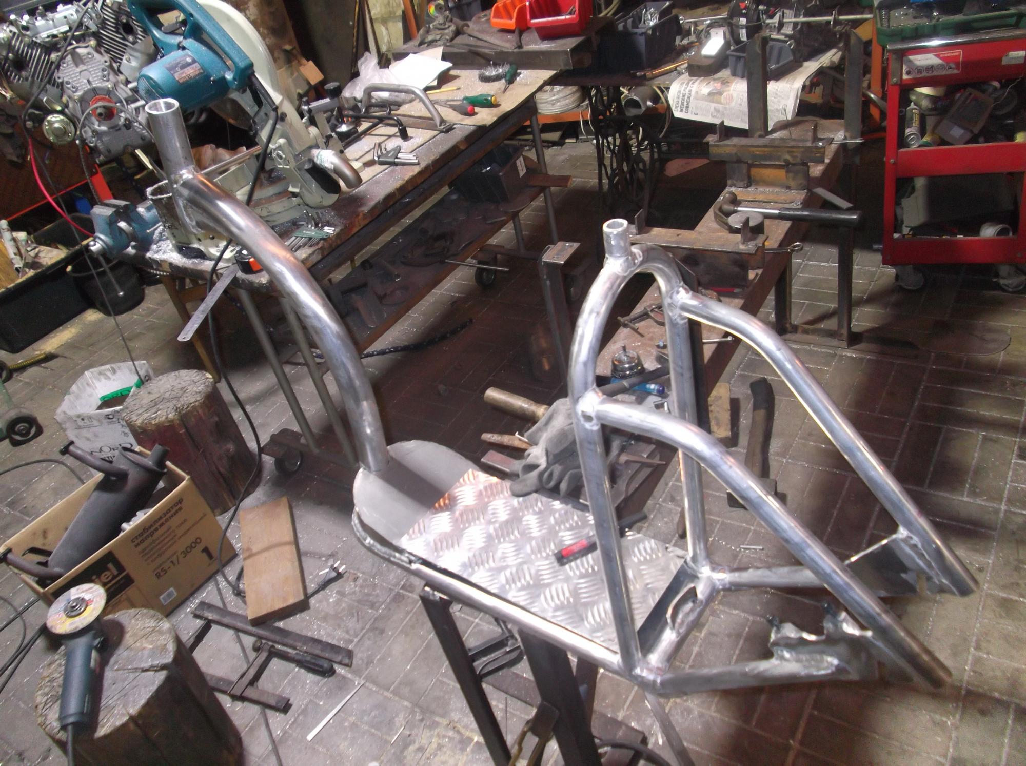

дядя Вася
Собираем раму.
Алюминий при сварке сильно "ведёт". Есть мног способов уйти от коробления и поводок.
Схема прихваток, Схема последовательности сварки швом итд.  Это - только опытным путём.
и ЭТО никто и НИкогда в тырнете не покажет.
