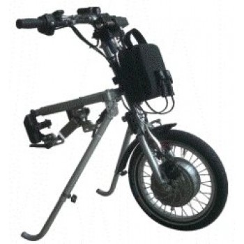

Здравствуйте!) Мне сказали здесь обитают отзывчивые и знающие люди, поэтому обращаюсь к вам за помощью.
Я инвалид-колясочник, передвигаюсь на электроколяске Kumoto MT C-21 http://www.motodepot.ru/mtc21.html. Приобретена она в сентябре 2010 года, на родных аккумуляторах 12/12 проездила в течение двух лет и затем несколько раз их пришлось менять. На предпоследних еле-еле проездила год, со скрипом, а последние куплены в декабре 2015 и вот сегодня поняла, что они умерли окончательно(( Стала узнавать, пытаться разобраться в чем причина (хотя, признаюсь, тольк еще больше запутываюсь), и как мне объяснили нужно брать тяговые акки хотя бы на 40 ач.  у меня сейчас два акка 12/12 вот таких http://upscom.ru/shop/UID_1102.html
не понимаю, как и отчего они могли так быстро умереть...я правильно их эксплуатировала...заряжала как можно чаще и не допускала полной разрядки...зарядное устройство родное также было куплено в декабре... в общем, помогите выбрать аккумуляторы чтобы прослужили...ну хотя бы года полтора...и срочно надо ибоо уже совсем даже по квартире передвигаться не могу. звонила в магазины сегодня, говорят таких размеров как мои на большую мощность нет...может тогда один акк поставить помощнее? в общем запуталась :facepalm:

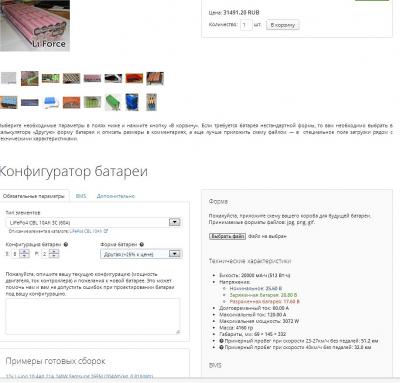

home
Вот, я прикинул сборку на 20 ач (по пробегу будет как 40-ка кислотная)
в районе 30 тыр. Но не забывай, что служить они будут намного дольше свинцовых.

У Жени есть такие элементы http://li-force.ru/catalog/lifepo4_elements/lf2109590.html их нужно 8 штук , чтобы получить 24 В 20 Ач итого чуть больше 10 тыр.  Я уверен , что для инвалида он даст скидку на монтаж батареи.
BMC-1900 рублей . главное , чтобы поместились в отсек - они большие по длине
