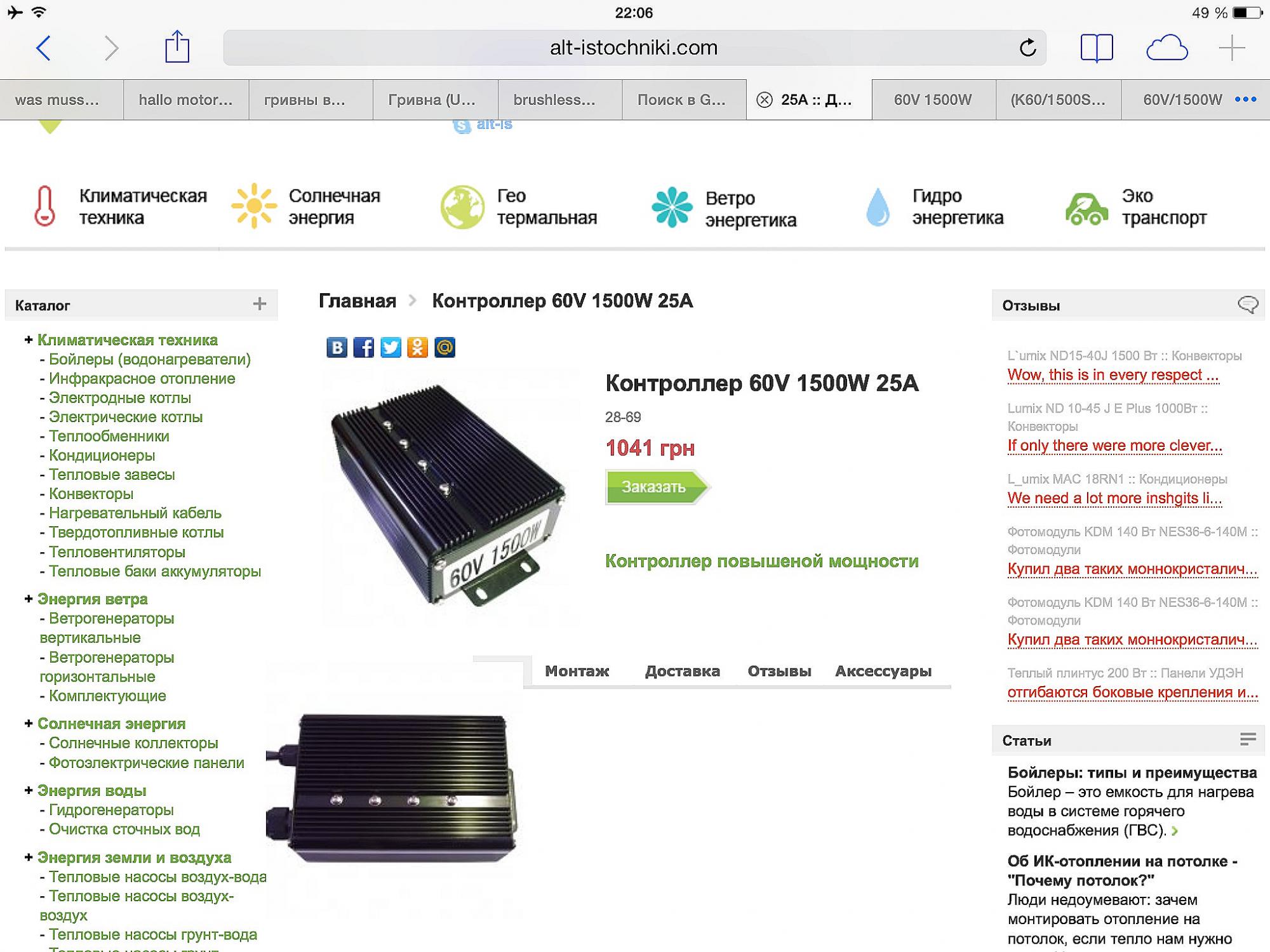

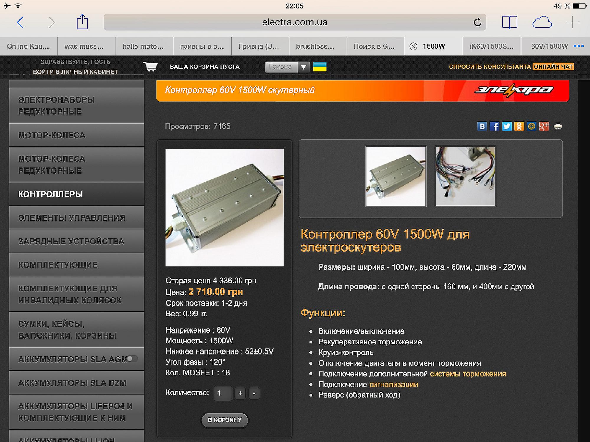

2) Выбор контроллеров. Я понял, что для каждого мотора потребуется свой контроллер, но есть и более дорогие варианты, когда один контроллер управляет двумя моторами. Нужен совет по контроллерам, уже усть такой дисплей:
Хотелось, чтобы контроллер подходил к нему. Или это бессмысленно и проще купить всё новое?
Нашёл следующие варианты:
Какие-то с рукуперацией, какие-то без неё. Ещё бы хотелось купить контроллеры, которые бы охватывали бы диапазон напряжения от 48 до 72 вольт, если это возможно, т.к. Возможно ещё прийдётся использовать старый аккум на 48v.

Василий22
3) ручки газа куплена такая:
Подойдёт ли она к аккумулятору и контроллеры на 60v?
Практически все контроллеры имеют рекуперацию,Электра точно,про другие надо читать на сайтах..Ручка газа у вас показана на 48в,т.е. ее индикатор настроен на 48в и поэтому на нее нежелательно подавать 60в,будет врать или вообще сгорит плата индикации.А так и она подойдет.
