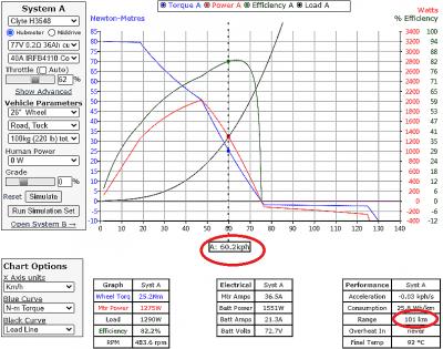

[user]Molarky23[/user], на 60км/ч не проедет. Меньше 30втч/км, если не ложиться на руль, получить очень сложно. 77*33/30 = никак 150 даже близко не выходит.
Или приборы проверь
Цитата: Molarky23 от 21 Май 2020 в 07:12
у меня расход в среднем в спокойном режиме без резких ускорений 1А=5 км.
15втч/км - нормально для легкого вела на скорости 35км/ч.

У меня как ни крути в круговую выходит 20 ватт*час/км.

Сопротивление воздуха для миделя лисапедиста вне зависимости от:
-ау меня
-ау меня
-ау меня....
10 км/ч - 7Вт, 20 км/ч - 57Вт, 30 км/ч - 191Вт, 40 км/ч - 452Вт, 50 км/ч - 883Вт, 60 км/ч - 1525Вт, 70 км/ч - 2422Вт.
И к этому надо ещё добавить сопротивление наката ватт 300.
300 - это при какой же скорости? Чего-то многовато.
В общем, либо у товарища серьёзно врёт спидометр или амперметр, либо он малость (в полтора раза) присвистывает. Но тут последнее не канает.

Зависит от массы, протектора резины и давления в колёсах, но ориентировочно для электробайков на велорезине должно быть в районе 2-5вт/(км/ч), что, собственно, при переносе часов в числитель даёт вклад в расход 2-5вт*ч/км (постоянно, вне зависимости от скорости)

Да просто решается, измеряем данные с БМС на пример, там и ток и напряжение и скорость, мгновенное потребление будет видно.
В идеале в одно сторону и потом в другую и хотя бы 10 секунд что бы показания были.
Я так для 40км/час. Данные получились очень близкие к калькулятору, чуть-чуть меньше.

[user]Michael[/user], в полусогнутой позе педалёра. В лучшем случае. Но заявки то были на 150, а потом аж  165 :-D
А по факту на "вилсипеде" с кромотором и 25кг батарейкой никто нагибаться и ехать так неподвижно два-три часа не будет (передач-то под комфортный каденс для такой скорости скорее всего нет, даже если цепь на месте). Итого 80км реальный потолок в средних условиях.
