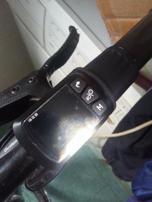

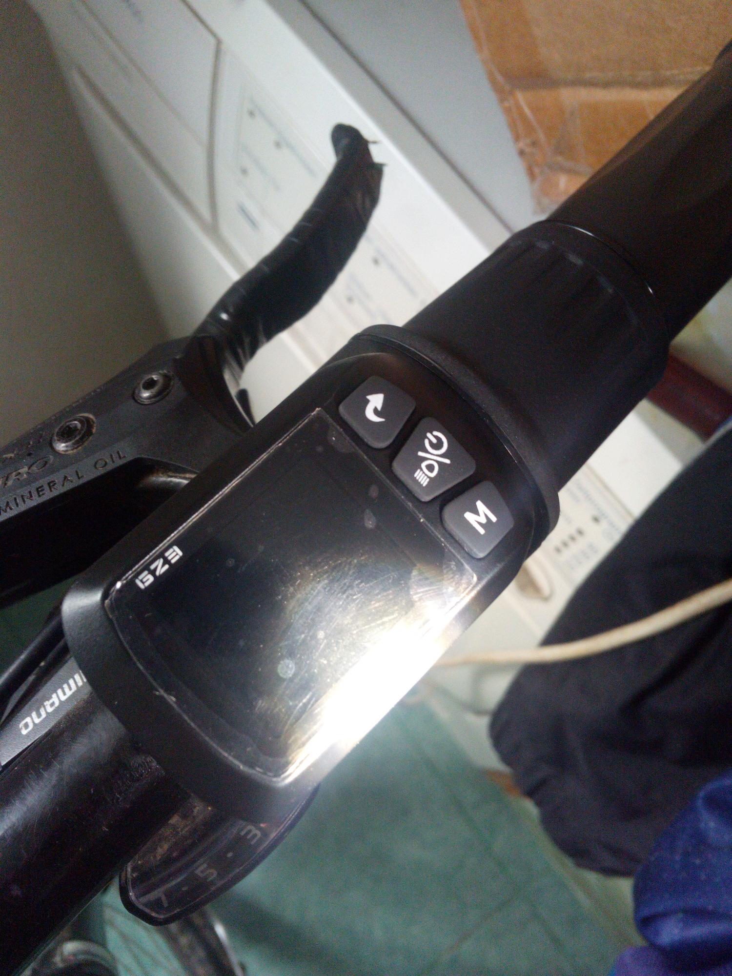

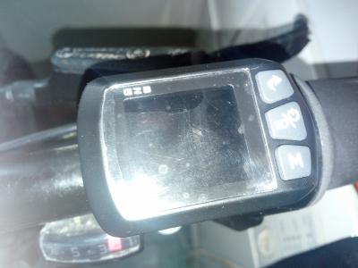

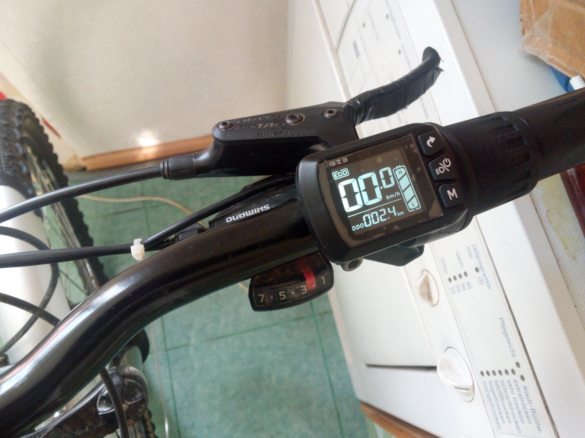

Всем привет . Как настроить режим рекуперации на этом дисплее?

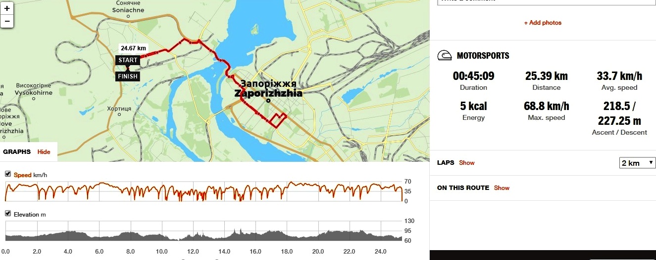

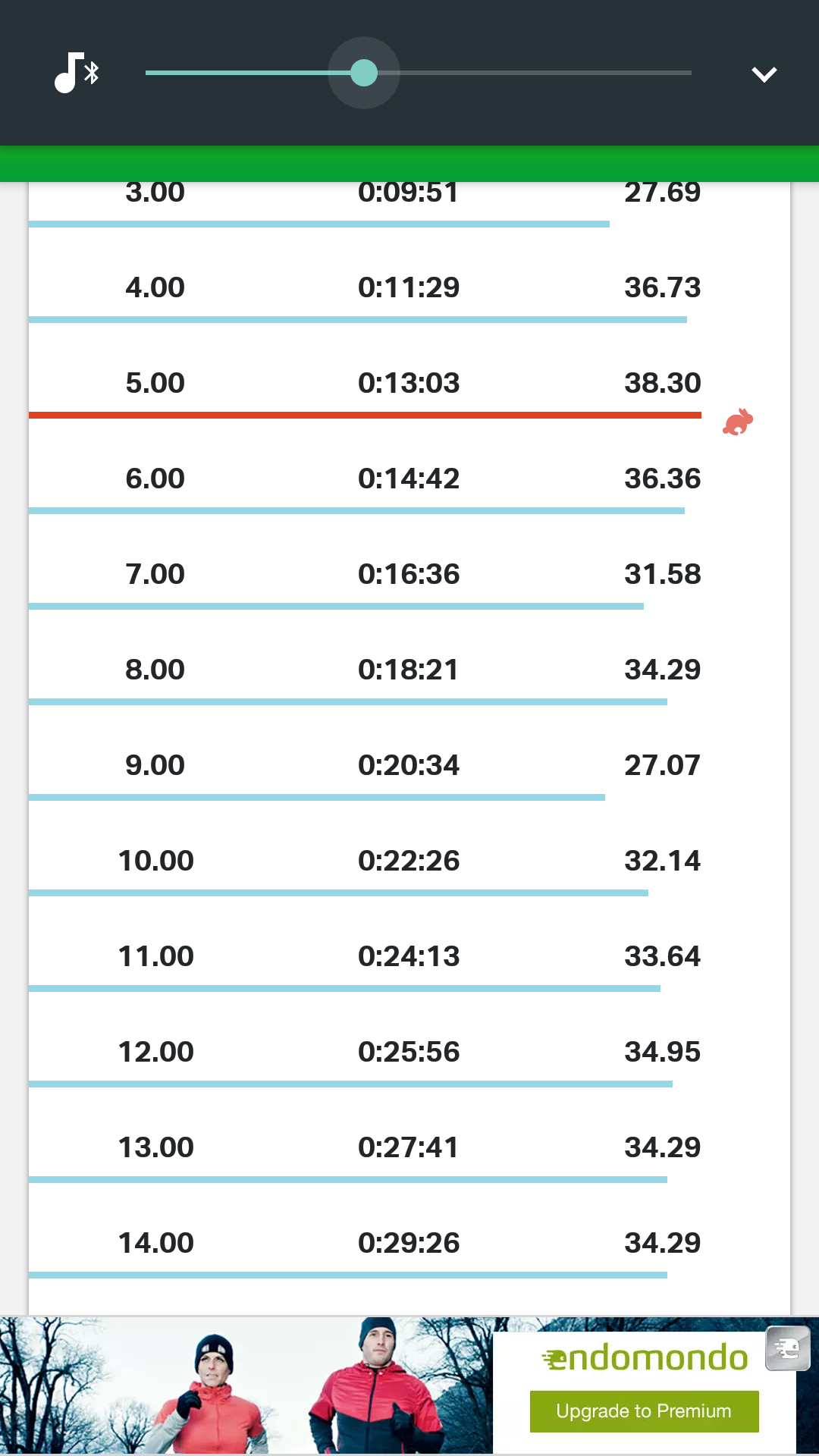

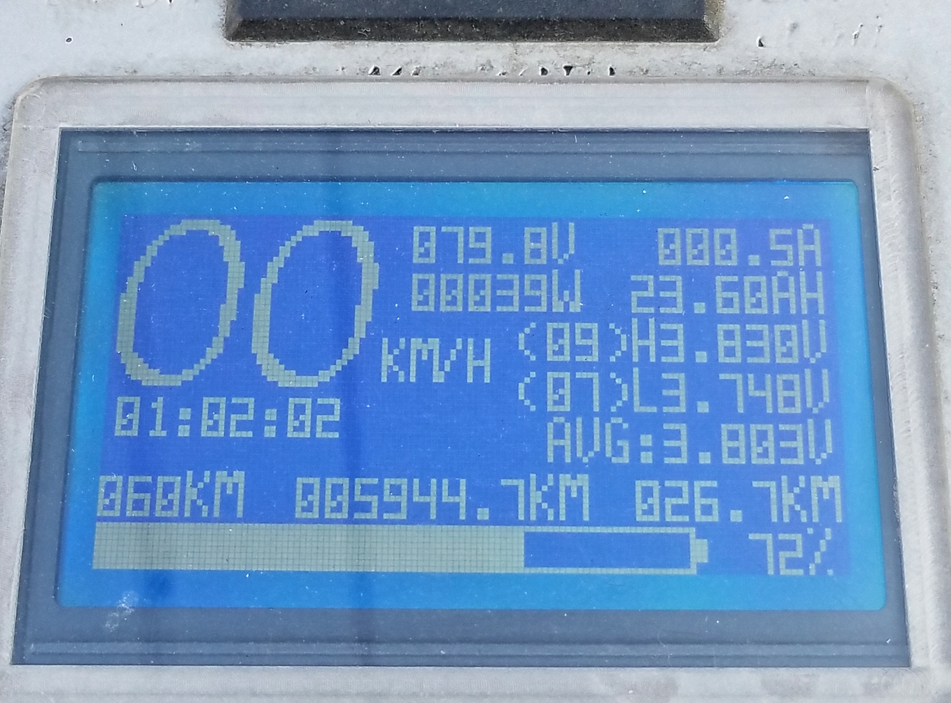

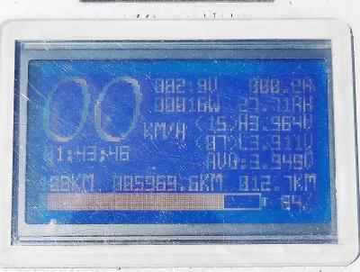

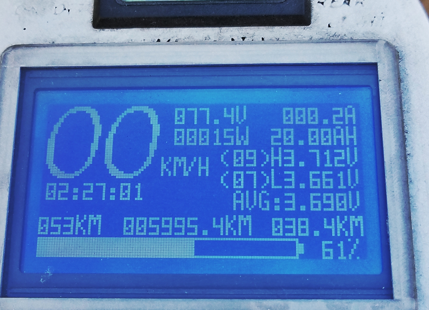

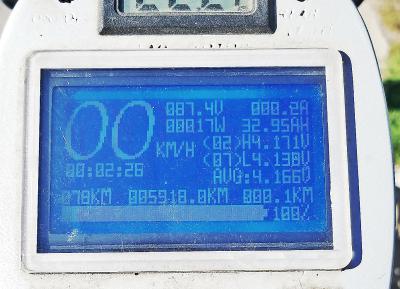

... немного информации для общей статистики касаемо пробега, точнее расхода, при обычной езде по-городу. Скорость движения как и поток авто. Старты со светофоров в основном впереди потока. Средство передвижения, не электровел, скорее легкий байк (65кг).
Пока маршрутный компьютер на модернизации, инфу снимаю с экрана бмс.
До поездки:
после:

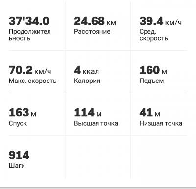

скрин с трекера:
подробнее о режиме передвижения тут: https://www.sports-tracker.com/workout/vvs/5e87405b5d385b67530d463c
После элементарного подсчета данных, средний расход за поездку порядка 29Втч/км
Когда транспортный поток слабее укладываюсь в 23-25. Ничего необычного...

Привет . А средняя скорость на всю дистанцию около 25км/ч?)
У меня на 17-18км, средняя 28км/ч. Ну это топлю на средней нагрузке . Аккумулятор а хватает на (48-15ач) туда и обратно , это около 36км

VitaliyS

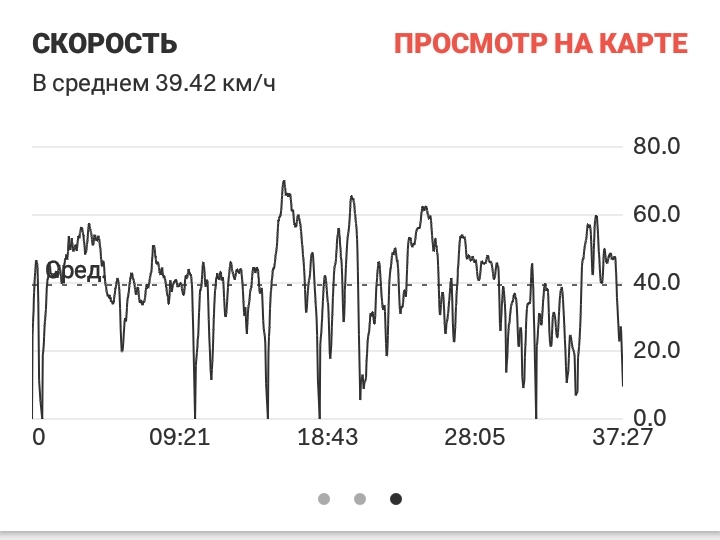

...там средняя указана, 33.   Для пятницы в час пик на авто значение меньше будет).
RusPower
По городу со светофорами ... Надо постоянно ехать под 60 по городу , что бы средняя по городу со светофорами была 33. Нужна точная информация) по навигатору увидел что 33 , это значение снято с пройденной дистанции 2 км)

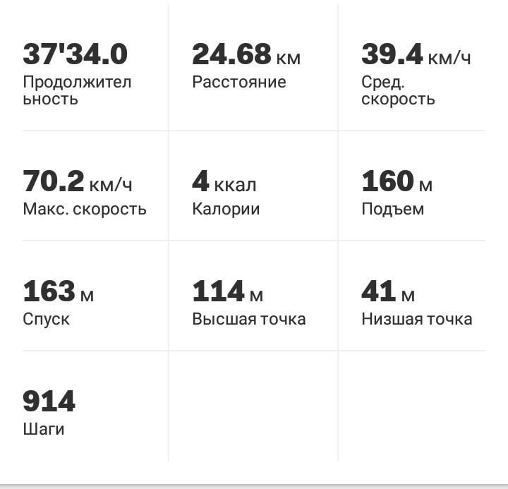

VitaliyS
...на графике скоростей так и есть.
Для сравнения, из сегодня. Маршрут другой.  Траффик меньше, разгонов-торможений тоже меньше.более спокойная езда. Средняя скорость получилась под сорок. Расход упал до 23.6. Хотя ветерище конкретный.

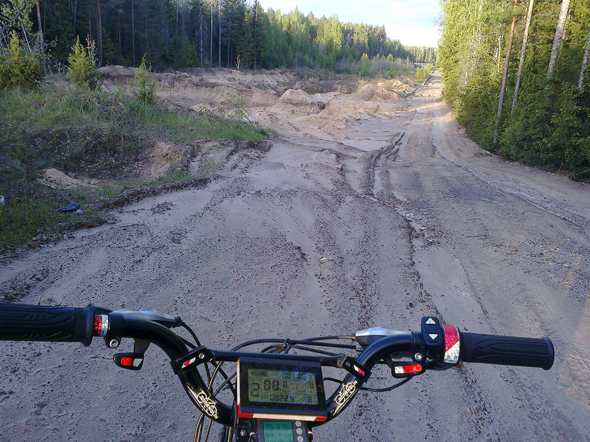

А что касается электротранспорта, то неужто все поездки только по асфальту? Скучно это!
Почему-то все рассчитывают пробег только по унылому асфальту и мало кто по пересеченной местности: по всяким лесам, болотам или хотя бы по грунтовкам. Хотя, асфальт тоже бывает, не того!😢
У нас за Волгой, например, в песчанной тайге расход по песку идёт неимоверный: хуже, чем зимой на шипованной резине по снегу. Везде песок, сцуко!
Поэтому и собрал двуконфиг на редукторниках, чтобы можно было проехать всюду: для полного привода нет дорог, а есть только направление! И кстати, расход на двуконфиге не особо и отличается от поездок на моноприводе.
VitaliyS
...обычный вел у меня GT Avalanche 2.0. Катаю на нем с 2008года. Как раз для дальних поездок и бездорожья. А электро задуман чисто для асфальта. Это средство передвижения по городу.

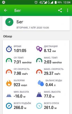

У меня сегодня была лёгкая пробежка :)
