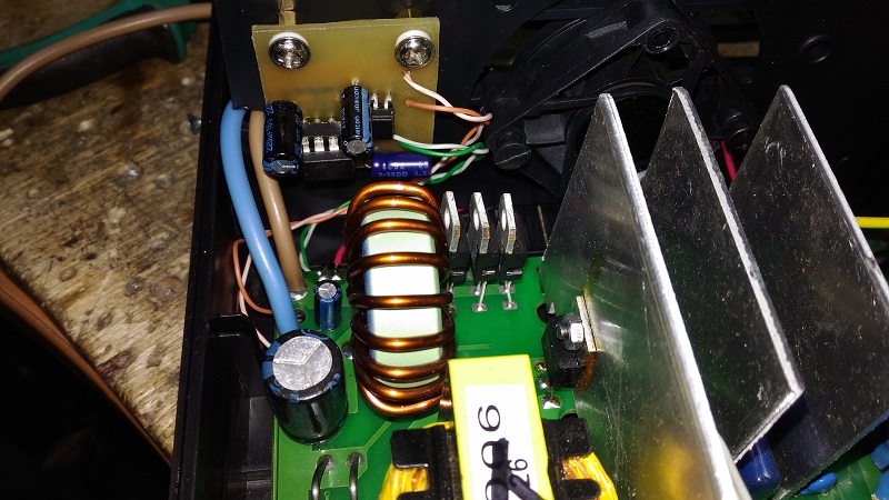

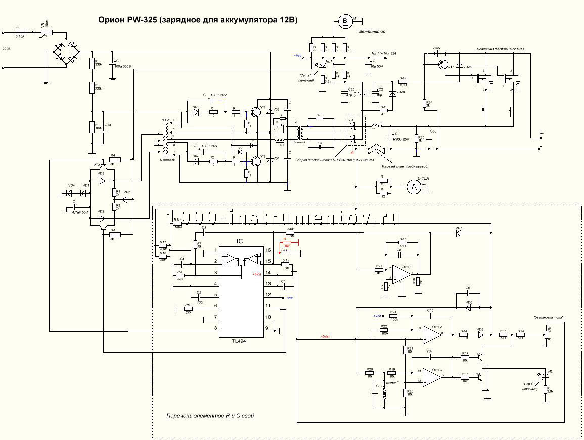

Внедрил моргалку на Attiny13 в Вымпел 55  :dance: всё пучком полёт нормальный.
Монтажка для модернизации Вымел 55 и прошивка во вложении. Как собрали и вытравили пишем здесь или в личку, объясню, что куда и как, за одно с первым желающим модернизировать сделаю подробное описание с фото.

Всё очень просто собираете моргалку со стабилизатором 5в, но без силовой части, только с оптопарой на 6 ноге (импульсы то нам нужны).
Ни каких тумблеров я не ставил, так как нужен только режим заряда 6 банок.
Питание на атиньку берём с акб как в схеме Схема №1 на первой странице.
Эмиттер и коллектор транзистора оптопары ставим в разрыв между R32 и затвором мосфетов, коллектором к R32.
R32 заменить на 1к, между затвором и истоком повесить резистор 5,1-5,6к.
Меняем провода на 4 квадрата меди с наконечниками и всё готово поехали  :-)

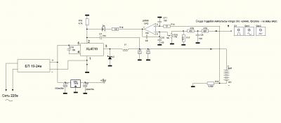

Вариант источника тока с диапазоном напряжений от 1в до 28в.
Принципиальное отличие - форма импульса на вход на ваше усмотрение, частота в разумных пределах (требуется коррекция RC цепей).
Пока вы не подали напряжение имеющее форму ваших импульсов на выходе XL4016 примерно 0,8в. Как только появится импульсы то ОУ изо всех своих сил постарается установить такое напряжение на выходе XL4016 которое обеспечит равенство уровня на выводе 2 подаваемого напряжения с напряжением на выводе 3 снятого с шунта.
По сути это управляемый источник тока, ток импульсов стабилизирован заданным уровнем на входе ОУ, напряжение на выходе ограничивается лишь возможностями XL4016.
Для уверенности в том, что ОУ будет находится в устойчивом состоянии рекомендую подтянуть к +5в сопротивлением вывод 3, установив на нём уровень 5-7мв.
Хотя я уже опробовал на двух платах https://electrotransport.ru/index.php?msg=821318, подтягивание вывода не требуется всё работает устойчиво.
Аналогично в такое же состояние или слегка иное можно загнать и импульсный блок питания.

Конечно можно и с другого источника сигнала. БП для питания XL4016 в нашем случае нужен блок питания 24-30в он может быть хоть трансформаторным, транс диодный мост ёмкости нормальные из расчёта 1000мкф на 1ампер у нас максимум 12ампер на ней значит 10000мкф после моста.
Параллелить в таком варианте пока не пробовал, но собираюсь  ;-) как проверю сообщу и зарисую сращивание двух модулей с одним входом для управления.
Тогда можно будет поиметь 24а в импульсе или где то 17а среднего тока.
UstAlexei
Цитата: Серик от 14 Дек. 2016 в 06:17
Здравствуйте, уважаемые форумчане!
Vova_n, на картинке у Вас написано: "сюда подаём импульсы..." , туда можно подать импульсы с чего угодно? Или только с Attiny? Могу я для начала подать с генератора прямоугольных импульсов на 555?
В качестве БП годится БП из ПК в формате АТ?
Могу я применить БП из ПК в формате АТ переделанный мной на 2В для заряда 1 элемента?
XL4016 можно/надо параллелить для тока больше чем 8А ( например,15А )?
Только имейте ввиду что подаваемый уровень будет определять силу тока!
UstAlexei
Цитата: Серик от 14 Дек. 2016 в 08:45
а какой на этот вход подавать диапазон уровней напряжения?
Внимательно прочитайте пост Vova_n в котором размещена схема!
Напряжение на неинвертирующем входе ОУ - нога 3 появляется с датчика тока 0,025 Ом, при токе 10 А - U3 = 0.025*10 = 0.25В, при токе 20А - 0,5В соответственно, поэтому с учетом коэффициента делителя на инвертирующий вход ОУ - нога 2, должно приходить напряжение не больше чем то при котором ваша схема будет выдавать максимальный ток (для XL4016 этот ток около 10 А).
Делитель посчитаете сами? А напряжение которое вы будете подавать на вход от генератора ограничено сверху только вашим делителем, а вот снизу желаемым током, т.е. быть не меньше 0,25 В (для тока 10А и коэффициенте делителя 1)!

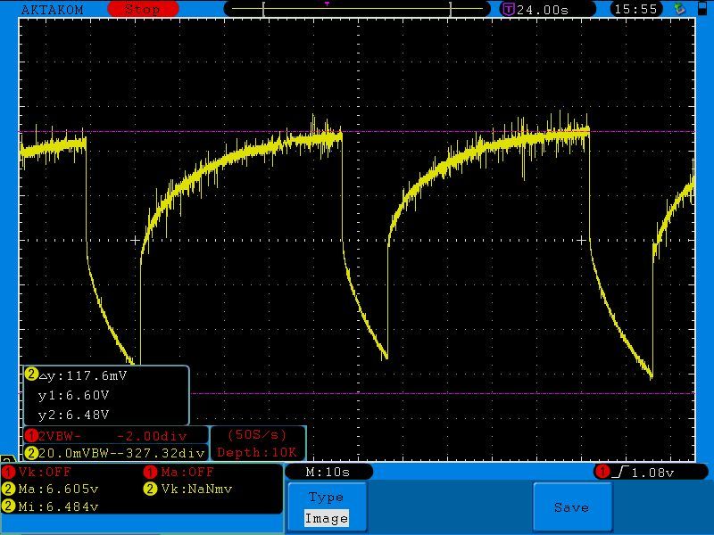

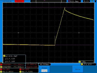

Вот импульс добивки 0,3 сек к концу заряда. Скачки и вверх и вниз вроде уменьшились до 80 мВ:

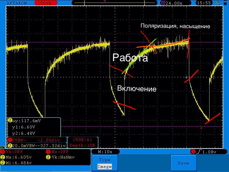

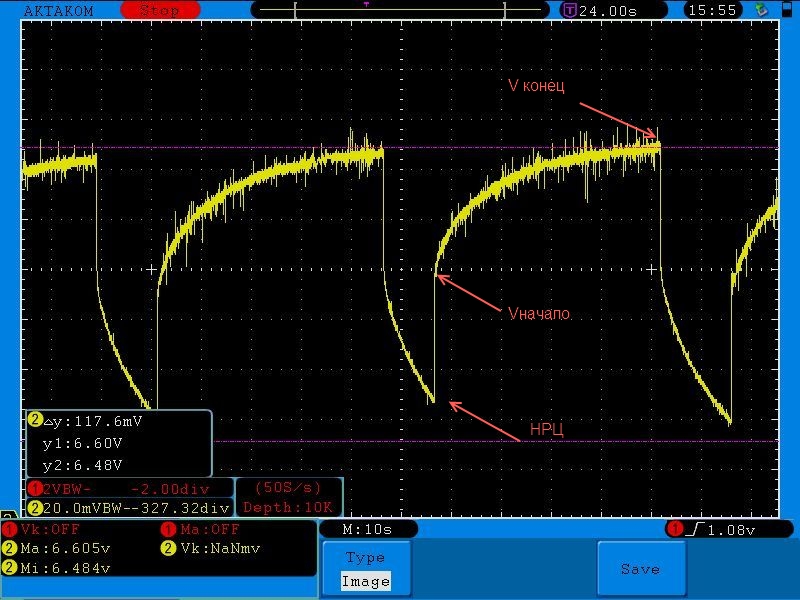

Серик
Где то уже была интерпретация участков осциллограммы зарядного импульса-не нашёл пока, на память выглядит примерно так:
Скажите, пожалуйста, корректно ли так воспринимать работу?
Если это так, тогда становится понятен смысл добивки-многократно прилагать/прикладывать этот рабочий участок к аккумулятору на стадии заряда, когда он уже не хочет брать заряд! ( ? )
Что интересно, на последней осциллограмме, выложенной ИС-Х в этой теме, нету участка "поляризация, насыщения"-напряжение мгновенно касается уровня отсечки, перескакивая стадию стремящегося к горизонтали участка "поляризация, насыщение": https://electrotransport.ru/images/3/wcfs4j.jpeg
И ещё, как интерпретировать два участка на спаде напряжения?
Благодарю за внимание.
Vova_n
[user]Серик[/user],  Форма импульса напряжения на протяжении всего заряда меняется, думаю такая интерпретация имеет право на жизнь. Только вот таких импульсов  как по ссылке я у себя пока не наблюдал, возможно это просто сильно тяжёлый удар для того, что бы вообще увидеть там "рабочую зону"
По поводу импульса его заднего фронта не плохо описывал [user]UriBas[/user],  тут же в этой теме обсуждалось, полистай.
