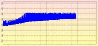

Да я в курсе, что МК может замерить мгновенные значения в импульсе..  обид никаких нет, но в случае с Дельтой необходимо именно среднее, потому что среднее отображает напр на АКБ, а не в импульсе..  По сути, Дельте "по барабану" какие там импульсы..  но она четко держит ПОРЦИЮ.. а Пауза позволяет ХИТ эту ПОРЦИЮ нормально скушать, чтобы пошла впрок а не была "куском в горле"..
Почему привязываемся к Дельте (0,4В +-0,2В)?..  потому что показывает, на сколько (дельта - разница между началом и концом воздействия импульса заряда) повышается напр. на самом АКБ и можно хорошо посмотреть  на графике от Реношника зависимость дельты, от способности брать заряд.
На графиках видно, что Дельта почти на всем участке находится в пределах 0,3-0,5В.. и это как раз означает, что режим (порция тока - пауза) выбран правильно! .. Дельта только вначале и в конце выходит за эти пределы, но это не говорит, что так должно быть.. просто ЗУ  Реношника не отрабатывает Дельту..  (интересно будет сравнить графики!)
По моим наблюдениям, даже при добивке", если держать" Дельту, то процесс идет лучше.. все что сверху дельты (подчеркиваю, что Дельта это среднее, а не пиковое импульсное напр, не путать!) - идет в кипяток" ..  Так что Дельта рулит на ВСЕМ протяжении заряда.

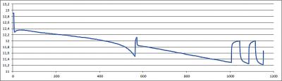

P.s. Чуть наврал с оставшейся емкостью. Вот лог разряда этого АКБ до начала заряда
До 12 вольт отдал 13,7 а*ч, до 11,5 - еще 4,5 А*ч на лампу 55Ватт, одна из банок пошла в переполюсовку, более не смогла отдавать такой ток. Ток был снижен до 1,6 А, и АКБ отдал еще около 6 А*ч.

[user]ИС-Х[/user] на графике (второй сверху) выше стрелками указал на Дельту..  Там видно,  если  параметры импульса и паузы подобраны правильно, то Дельта находится в пределах = 0,4В  +/- 0,2В.  Почему бы взять, и не равняться на эту величину, подбирая параметры заряда? .. И да, поддерживать эту величину.. может не совсем научно обосновано, зато практично и работает.

Давайте взглянем еще раз на график
Там все что выше Д=0,4-0,6В - идет в топку, на кипячение и на самом деле идет деградация слабой банки, хотя и другие заряжаются нормально.

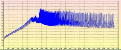

[user]UstAlexei[/user] Это не тот, что  на этом графике ?
Есть еще график от [user]Vova_n[/user]
Такое ощущение, что это совсем другие алгоритмы и отличаются от первого алгоритма, который выложен в 287 посте на 16 странице ..  бета алгоритм №1 слишком сырой.   Хорошо бы, если как-то системно подойти к этому вопросу, поэтому для каждого изменения (пусть даже небольшого) давать свое имя, номер (и желательно связанный с датой) и под каждым логом подписывать версию алгоритма..

[user]Alex_Soroka[/user],  У меня спустя 96часов в добивке наблюдается картина один в один как у Алексея, напряжение в паузе начало падать, паузы больше минуты импульсы менее 2сек - пора снимать с заряда  :-)
Ни чего плохого, просто в акб уже не лезет, но там у меня лог действительно отличается.
А вот лог с акб который после небольшого тренировочного КТЦ резко скинул дельту при заряде (стал здоровее) и на те картина маслом почти один в один как у Алексея.
Если сказать что пошло не так и откуда, то получается с самого начала, дельта в 0,3в стала для него велика и мы на одном дыхании на полных парах долетели до 14в и там ударились о планку первого этапа и началось  :-\
Сейчас разряд до 12в и повтор с пониженным значением и сравним.
Тут надо разобраться и убедиться в том - такое поведение это поведение конкретного акб или ошибка в установках.
Разряд до 12в заряд по новой. Исходя из графиков, что касается поведения в добивке оно схоже и отличается незначительно (акб 2009г AGM 5а/ч остаток 3,6а/ч).
Что касаемо основного заряда тут, кое что надо менять.
