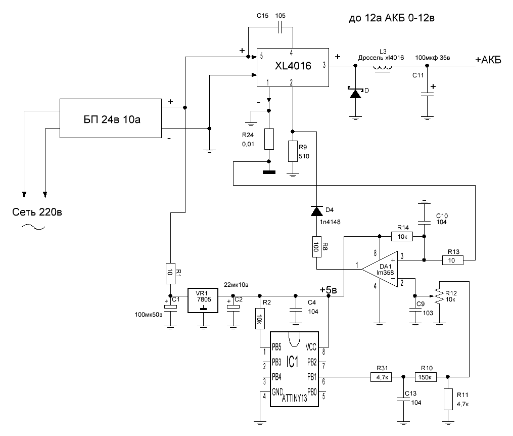

Пришло время причесать наконец первый пост и в нем описать возможные варианты использования моргалки. Моргалка умеет управлять зарядом при заряде АКБ от 1 до 6 банок, поддерживать АКБ в заряженном состоянии неограниченное время, проводить контрольнотренировочный разряд АКБ от 1 до 6 банок, до 3х выбираемых уровней напряжения 12В, 11,5В, 10,8В (в пересчете на полный АКБ). Но все это доступно только при соответствующей элементной базе обвязки микроконтроллера! Предыдущие схемы, ровно как и остальные прошивки были безжалостно удалены. Оставлена только одна схема, ее базис приведен ниже. Как можете увидеть на схеме отсутствуют элементы подключенные к 5 и 6 ноге контроллера. Почему? Потому что в зависимости от вашего желания схему можно пристроить к блоку питания (зарядному устройству) различными путями. Описанием различных схем включения и их ограничениями ниже и займемся.
Схема разряда при КТЦ представлена ниже. Выбор транзистора обусловлен необходимой мощностью (током) нагрузки. НО в любом случае при такой схеме включения это должен быть транзистор логического уровня, т.е. открываться при напряжении ~ 3-4 вольта!!! Для небольших нагрузок ( < 4А) это может быть IRLML2502. Тут стоит оговориться, что у ламп накаливания существует пусковой ток, который в несколько раз (в пике до 10 раз) превышает номинальный ток, поэтому обязательно это учитываем.
Далее перейдем к описанию схемы заряда.

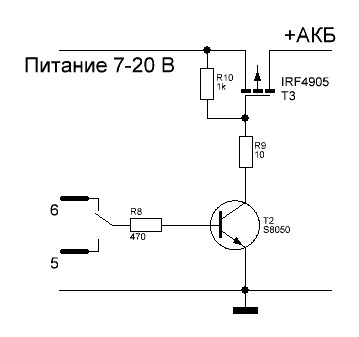

Самая простая схема заряда которую можно предложить это использование в качестве компонента прерывающего ток P-канального полевого транзистора.
но применение этой схемы лишает схемы универсальности и не позволяет применять ее для заряда АКБ менее 3 банок, т.е. 6 вольтовых, и ограничивает напряжение питания 20 вольтами. И как заметил ИС-Х принуждает использовать радиатор на токах более 5 А (небольшой но все же). Переключатель между 5 и 6 ногой позволит выбрать режим заряда, модулированным током (нога 6), либо постоянным током (нога 5).
Для полноценного использования схемы с использованием P канального мосфета она должна обрасти кучей дополнительных напряжений, как вариант это можно сделать так
Пожалуй лучшим решением для использования моргалки может быть прямое управление от моргалки блоком питания. Тут можно выделить и предложить несколько вариантов:
Вариант 1. У некоторых микросхем существуют ножки для управления включением / выключением On/Off, пример такой микросхемы LM2576, LM2596 и тут все просто - мы всего лишь подаем с выхода 5 или 6 нашего контроллера напряжение на эту ногу (только обратите внимание что напряжение нужно подавать с инверсией, т.е. включить - значит дать 0, а выключить значит дать 5В). Поскольку ничем схема не примечательна даже чертить ее не буду. Задача заставить эти микросхемы в качестве источника тока, лежит на вас. Благо примеров в сети полно. Преимущество схем очевидно: одно силовое питание, и возможность выдавать любые напряжения.
Вариант 2. Является продолжением варианта 1. У многих ШИМ контроллеров существует ножка софт старта, которую можно применять практически аналогично с той лишь разницей что, как правило на ней висит RC цепь для организации плавного пуска блока питания, значение параметров этой RC цепи указано в даташите на конкретную микросхему. И фокус в том что для использования модулированного сигнала (а он у нас на данный момент 10Гц) необходимо чтобы софт старт успевал обеспечить старт / останов микросхемы в каждом периоде подачи тока. Т.е. его постоянная времени задержки софт старта должна быть на порядок меньше нашей частоты модуляции. Пример схемы управляемой софт стартом приведу ниже, сразу оговорюсь что схему чертил Vova-n, это попытка внедрить схему в переделанный компьютерный блок питания от falconist`а.
Вариант 3. Управление непосредственно опорным напряжением операционного усилителя ШИМ контроллера, который задает ток. Пример схемы на котором показана связка модуля на XL4016 и контроллера с управлением посредством ОУ показана ниже
В общем вариантов встраивания в ваши устройства очень много. Выбор за вами.

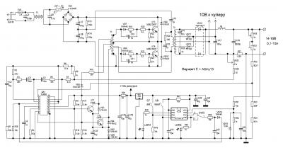

Следующая схема
Схема выполнена по аналогии с ЗУ Кедр-Auto.
В качестве источника тока в данном устройстве применен силовой трансформатор, достаточной мощности, имеющий две обмотки с низкой стороны. Ток регулируется, поддерживается стабильным за счет фазового регулирования, и задается вращением потенциометра подключенного ко второй ноге контроллера. Регулировка тока плавная с нуля.
Режим работы в отличии от прототипа один, моргать с заданным током, и ограничением напряжения (задается делителем) 14,4 в моем экземпляре. Период ток - пауза - 13 с, максимальное время подачи тока 65% длительности периода. Присутствует кое какое подобие токовой компенсации, т.е. приподнятие уставки по напряжению при увеличении тока.
Поскольку схема имеет RC фильтр входа контроля напряжения, а также программный фильтр, напряжение при большем токе несколько проскакивает напряжение уставки, но это не критично... кипения не наблюдается... Прошивка контроллера и печатка во вложении.
Поскольку в стабилизаторе тока применена опять же RC - цепь, а фазовая регулировка выполнена с шагом 0.1 мс, то присутствует некоторое перерегулирование, т.е. амплитуда тока "пляшет" около тока уставки (изменение тока имеет синусоидальный характер), отклонение тока в моем экземпляре на двух аналогичных устройствах не превышает 5% (смотрел осциллографом) от заданного (период отклонений определен постоянной времени этой RC цепи и составляет 0,1с), и я считаю что это отклонение не критично.
Причина пляски тока не следствие работы алгоритма, а следствие примененной схемы.

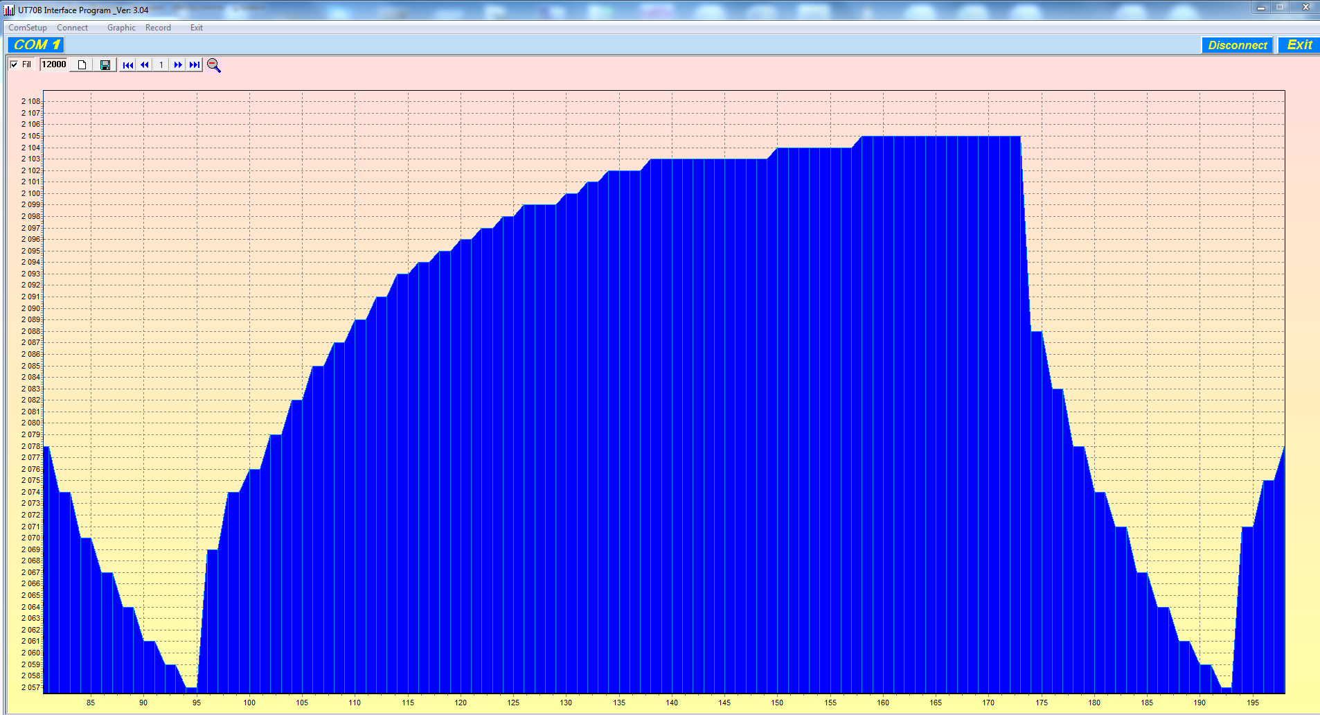

Цитата: Vova_n от 31 Авг. 2016 в 01:15По поводу спада напряжения и паузы.. вот кусок лога моргалки пауза в максимуме 30секунд уже горит зеленая лампа - длина зарядного импульса стала меньше 0,1с  Кто ответит на вопрос по картине репина - достаточна ли пауза?
5мин. лога маловато, но судя по макс. напр. в имп.  и по спаду,  АКБ находится выше грани кипячения, т.е. должны наблюдатся интенсивные бульбашки.   Хотя  30 сек пауза как бы приличная, напр все равно не успевает достигнуть даже замедления падения..  т.е. паузы не достаточно, это явно, АКБ заряжен и такой режим уже мало что дает..  аккумулятор похоже не совсем дохлый (быстрее бы падало напр).   Надо либо заканчивать заряд, либо дать больше паузу до замедления падения и замерить НРЦ в паузе, это даст полную картину заряженности..
UriBas
#6
Цитата: Vova_n от 31 Авг. 2016 в 03:29..  попробую прервать заряд и не отключая логгера от акб засечь время при котором напряжение выйдет хотя бы на 13,9в после импульса..
Важно не просто засечь падение до какого то значения, а именно когда будет существенное замедление падения, т.е. будет не прямая пила, а вогнутая.  Задний фронт делится примерно на три этапа, первый (более менее прямой) - характеризует альфу (мнимый заряд), второй уже более вогнутый - бетту, третий самый пологий и тоже более менее прямой- характеризует саморазряд (наличие кз в банках..).
Если в паузе только первая часть, то это значит гоняем альфу - заряд похож на режим кипятильника, если слишком затягивать на третьей фазе - уменьшается КПД заряда.  Следовательно самым эффективным будет отрезок до начала третьей фазы - по этому параметру и формируется пауза.
Далее можно развить мысль и сделать некоторые выводы по альфе, бетте, саморазряду..  ведь от чего они зависят?  Но наверное это уже другая тема..

[user]UriBas[/user],  Вот дала моргал ка очередь имеем вот такой горб, отметьте точку на изгибе с которой по вашему мнению можно было давать старт следующей очереди, можно просто указать напряжение ступеньки. Мне кажется это 2,060-2061в идет четкое замедление спада.
UriBas
Цитата: Vova_n от 31 Авг. 2016 в 09:01.. Мне кажется это 2,060-2061в идет четкое замедление спада...
Ну да, может быть..   но на 2,060 бетта еще не закончилась.  Там должна быть "золотая середина" - в соотношении зарядного импульса и паузы.
