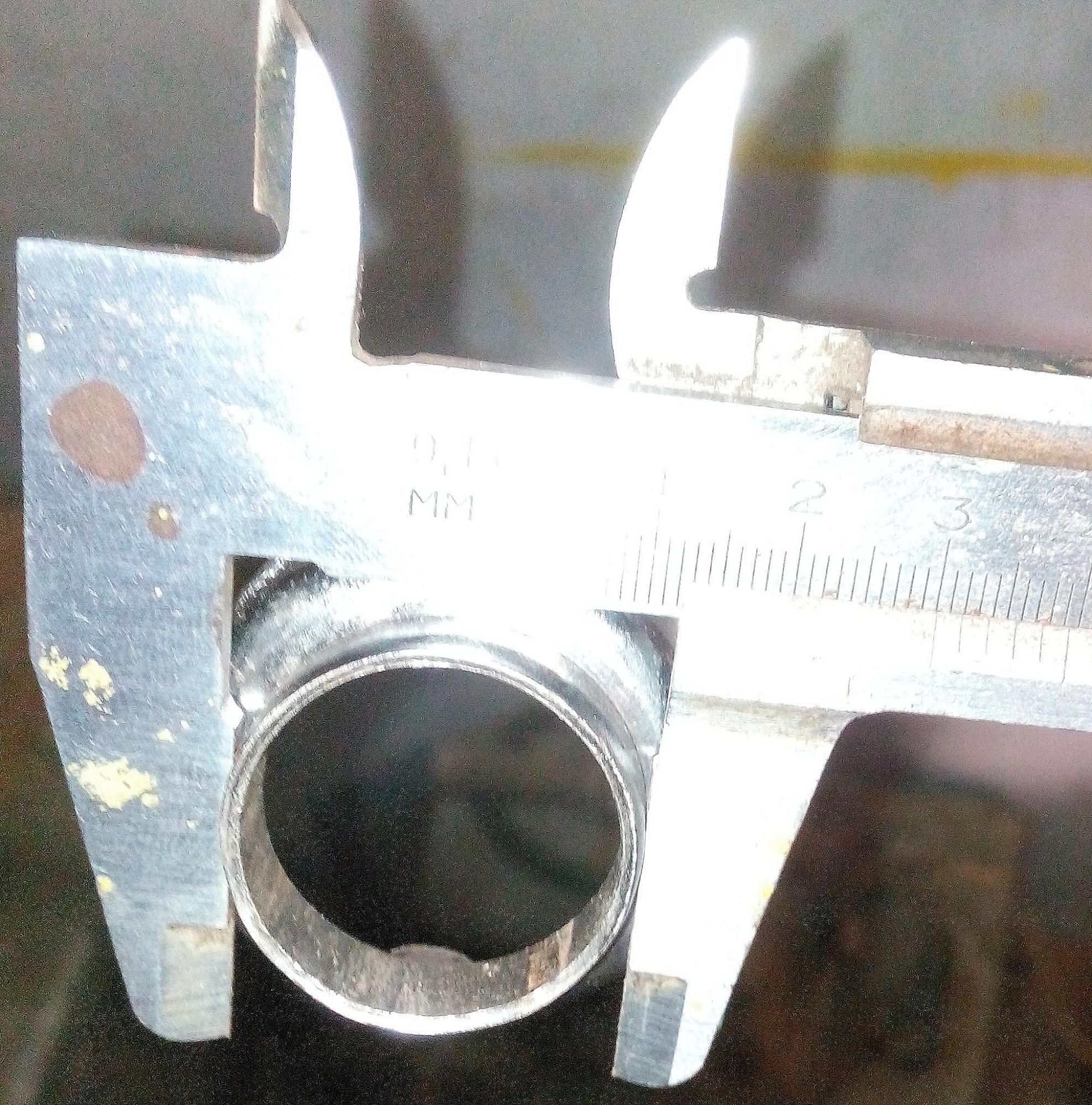

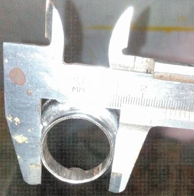

если под простые наборные подшипники с такими чашками
,то можно сделать из дюймовой трубы она по наруже идёт почти 34,а внутри проточить,до 30 мм.
Я вот недавно себе так делал
В заводской раме идёт такая же труба.
Имхо.
Если хотите больше диаметр,то как вариант подобрать трубу с немного большим внутр. диам. чем у вилки,а под подшипники,просто выточить стаканы из кругляка и вварить их туда.

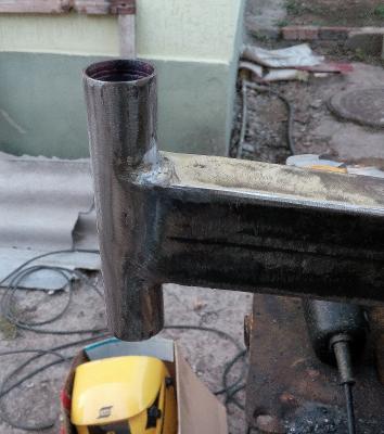

Может кому пригодится... Срезал втулку с донора, купленного за гроши на чермете. С вилкой. Рама у меня труба 40х40, Выбирал раму с расчетом что-бы втулка залезла в мою трубу. Какой-то подростковый китаец. Зашла идеально, а дальше дело техники. Обрезал вилку, приварил свои трубы, усилил как получилось. Вварил страховочное полукольцо, на случай если оборвет т.к. угол почти 45.
