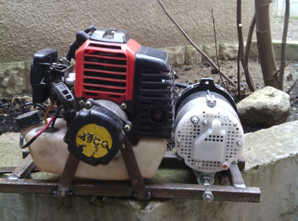

[user]boober[/user],  вот мой собранный из 49см3 и тракторнго, не потянул моторчик
