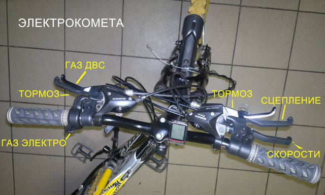

Генератор-это хорошо в последовательном гибриде. Каждый день езжу на таком, он на аватарке, но вот на днях произошел неожиданный казус,  при подъеме в горку не выдержал предохранитель, опана и тишина. Стоит под сидушкой, рукой дотянулся, но вытащить остатки не смог, прикипели контакты к клемнику, до дома не далеко, но и ехать не на чем, батарейка заряжена, генератор заправлен и в рабочем состоянии, а ехать не могу. Такой казус может случится  с любым компонентом электропривода, ручкой газа, контроллером или датчиками холла, если контроллер не бездатчиковый, да, много не надежных мест...
Много лет езжу на гибридном самокате с паралельной схемой. Вот на нем ВСЕГДА можно доехать до точки назначения не зависимо от состояния электрической части и вес мотоустановки в два раза легче бензогенератора.
Привожу примеры для вновьвливающихся. Прежде чем переходить на гибридную схему привода, определитесь, что вы хотите от неё получить?

Достаточно добавить второй обод сбоку колеса и вперёд .  Но боюсь в критической ситуации запутаться в управлении. Сгоряча надавить вместо тормоза на сцепление и полёт !!!
