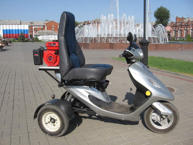

[user]Kmovly[/user], да, так и есть, эксплуатация бензогенератора только с батареей в буфере (более понятно в цепи), было дело, обороты нечаянно подкинул, напряжение выросло сработала БМС, защитила батарейку, зато всё остальное под замену, на свинце такого бы не случилось. И второй момент с перегоранием предохранителя, ехал на батарейке, без запуска генератора, решил проверить новое моторколесо на тягу, начал подыматься в крутую горку, до конца подъёма оставались считаные метры, в этот момент пропало напряжение, первое, что пришло в голову, БМС рубанула, а перезапустить её можно двумя способами, разорвать нагрузочную цепь или подать напряжение для зарядки, подать напряжение от генератора было проще, генератор запускается, как от электростартера, так и в ручную, дёрнул раза три арм, запустился генератор, но батарея зарядку принимать отказалась. По прошлому неудачному опыту, обороты генератора старался держать не высокими, контролируя напряжение по ваттметру, попробовал тронуться, напряжение провалилось, контроллер отрубился, короче, пришлось одной рукой добавлять обороты генератора, другой крутить ручку газа, до дому добрался своим ходом, но теперь точно знаю, что последовательный гибрид уступает параллельному в нестандартных ситуациях.
К примеру фото последовательного моего гибрида
А это параллельный, так же изготовлен мною
