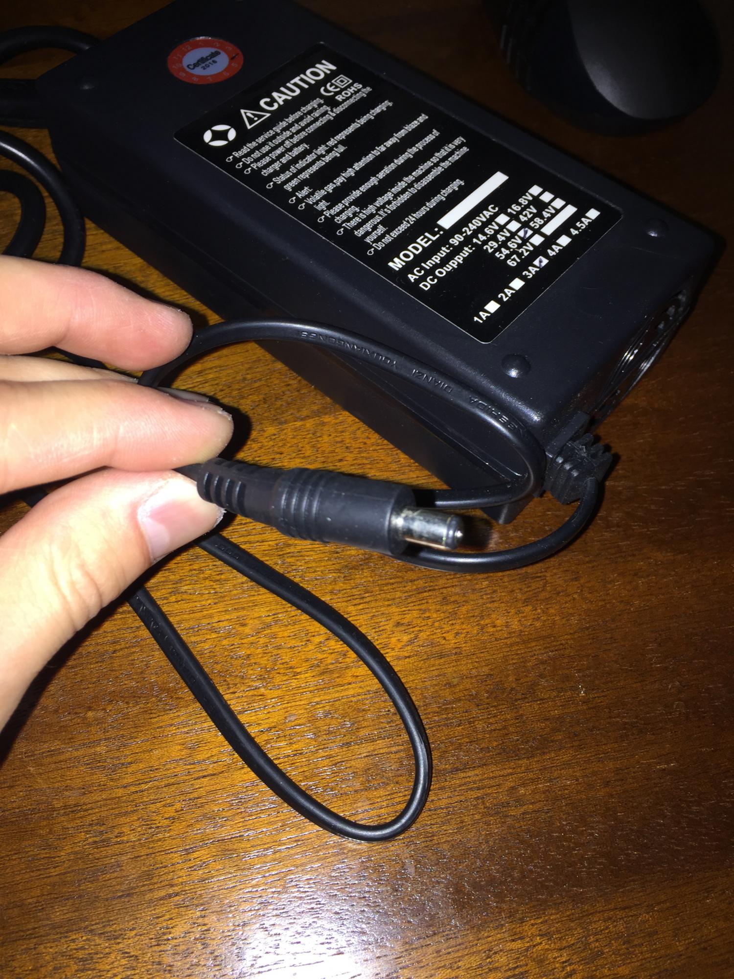

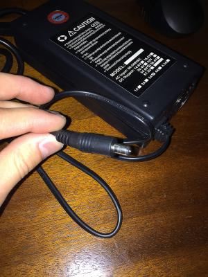

По мне, так нагрев от повышенного тока заряда, вернее зарядник малой мощности, работает на пределе, в китае такой 800р стоит, самый дешевый из всех что я там смотрел, 2 ампера судя по отзывам не выдает, максимум 1.5. Другие зарядники на 3-6 ампер в основном аллюминиевый корпус имеют и вентилятор охлаждения, но там ценник в районе 3-5 тыр, буду думать над этими вариантами. Сегодня из дома выезжал, было три деления, скорость выше 28 не поднималась. До работы доехал уже осталось два деления, проехал после полной зарядки всего 10км, думаю что из за холода, по дороге у самого руки отмерзли(( и еще момент, буду искать врезной замок для выключения питания самоката, чет производитель не подумал о такой важной вещи. Стоит он дорого, ни какой противоугонки... Китайские аналоги знаю что есть с телефона по синему зубу блокируются. И еще по поводу заднего тормоза, на поворотах на скорости разворачивает в два счета, оттормаживаться нужно ток по прямой. Хорошо хоть реакция не подвела, так бы кубарем покатился)))

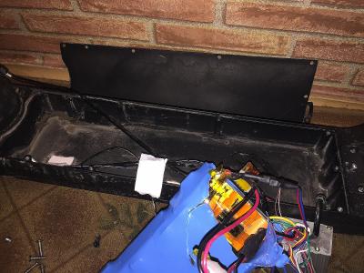

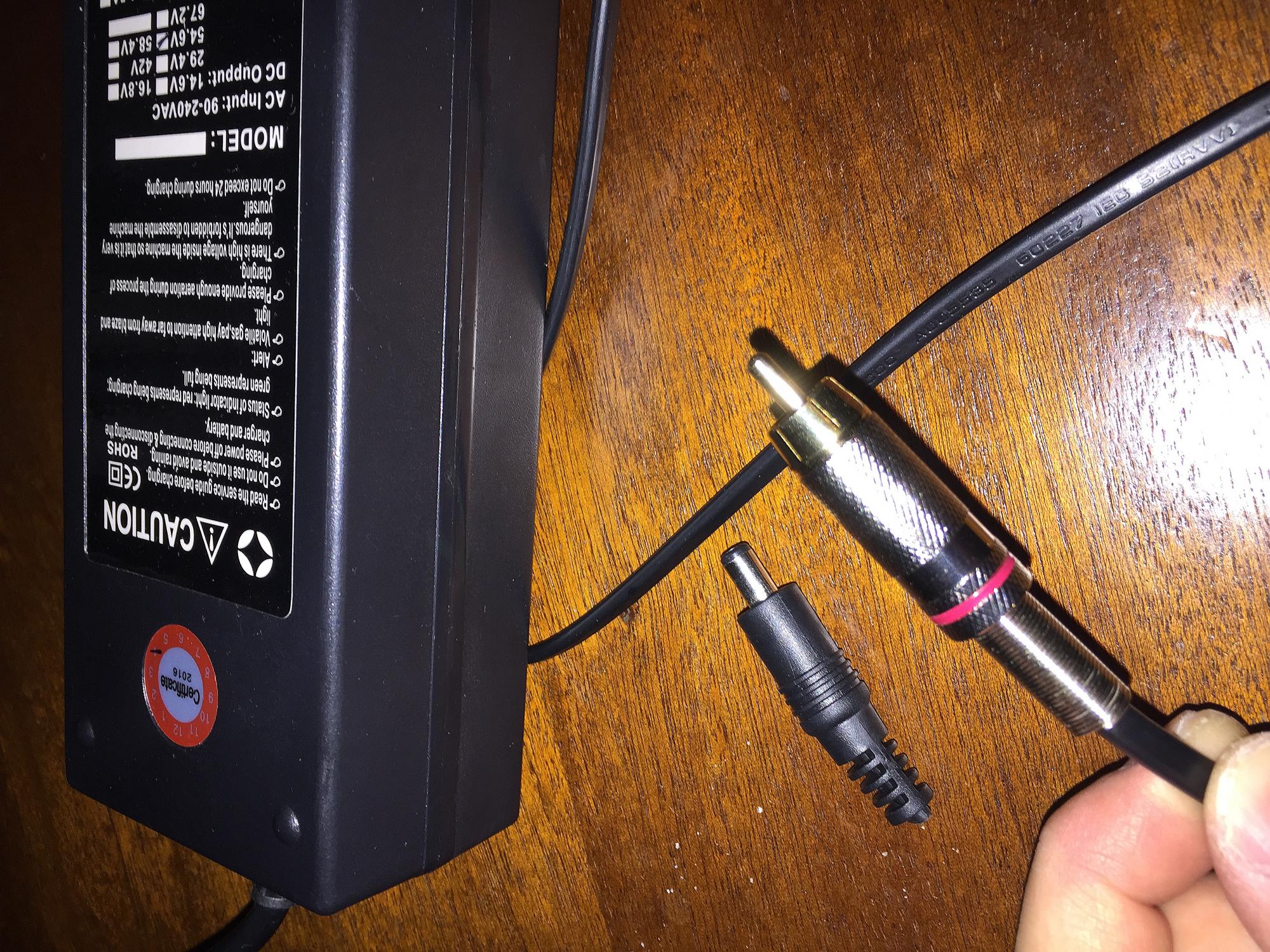

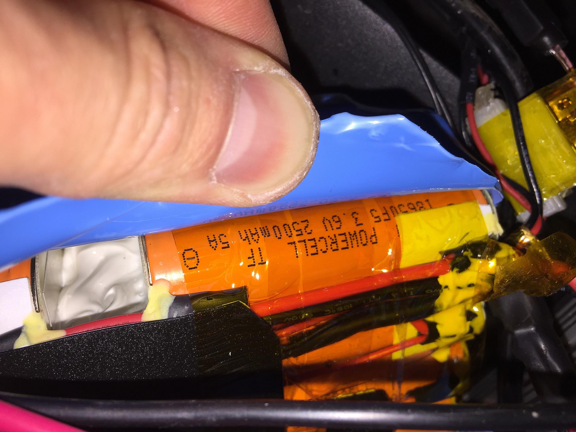

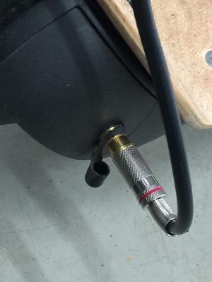

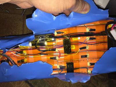

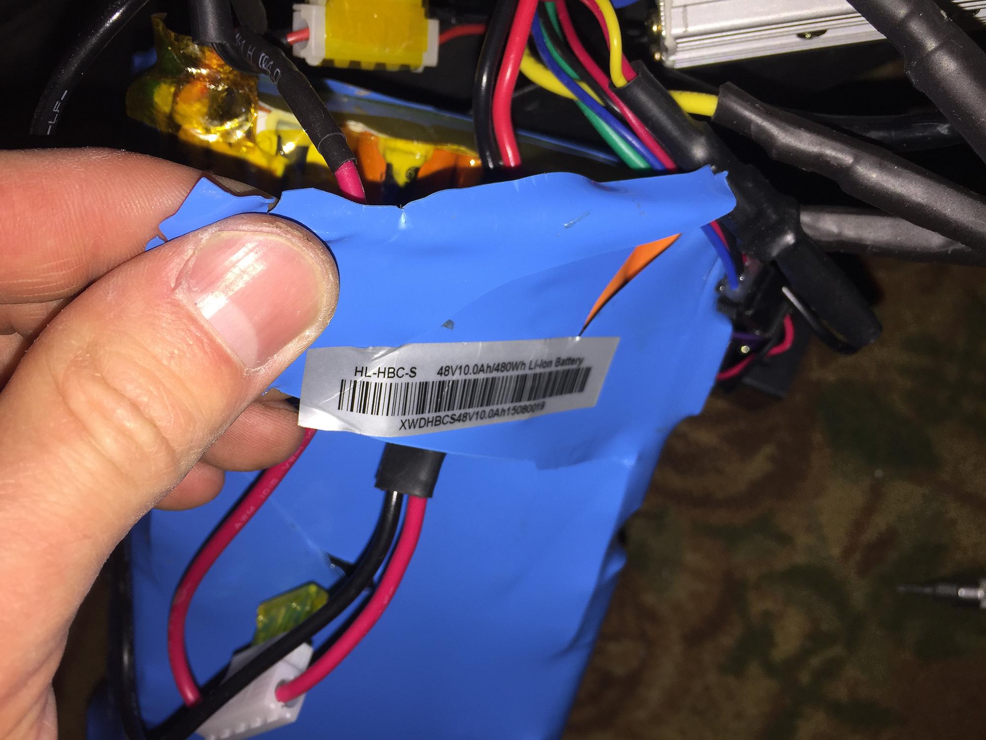

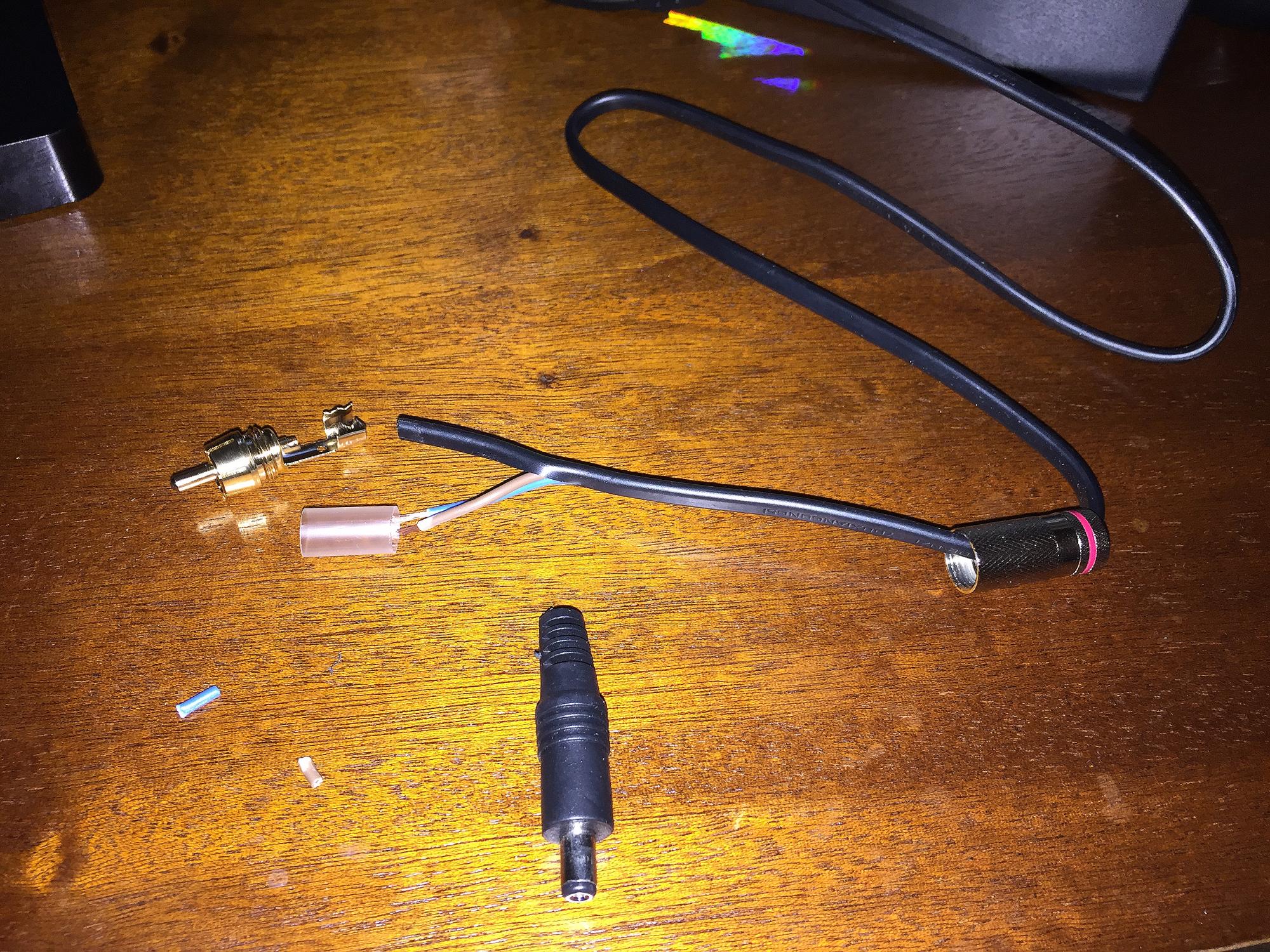

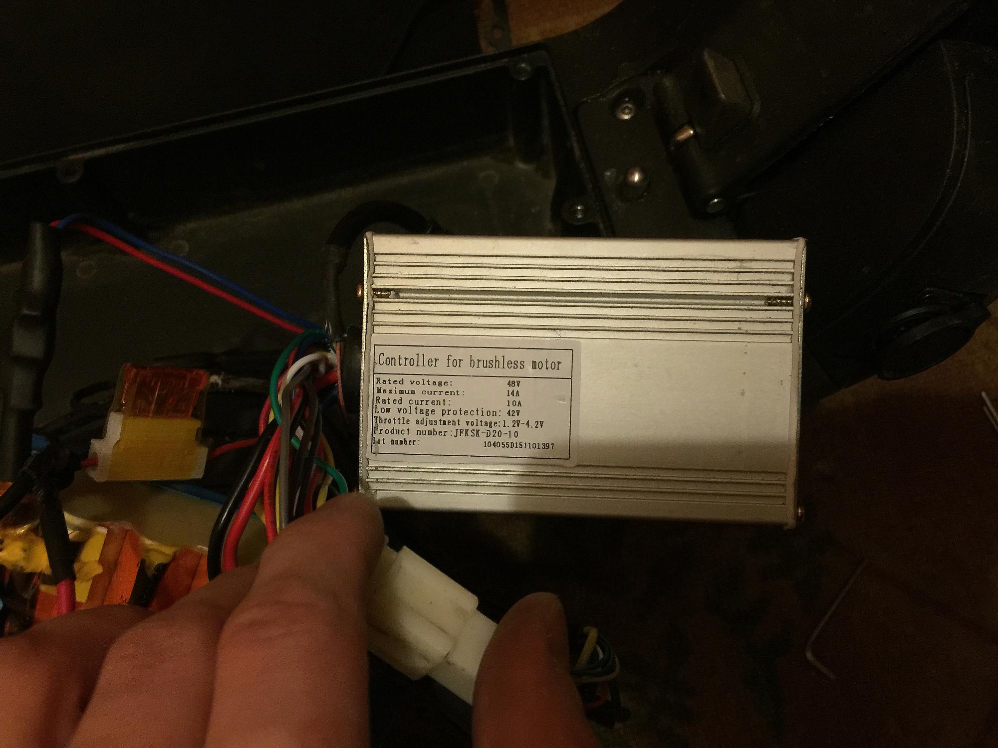

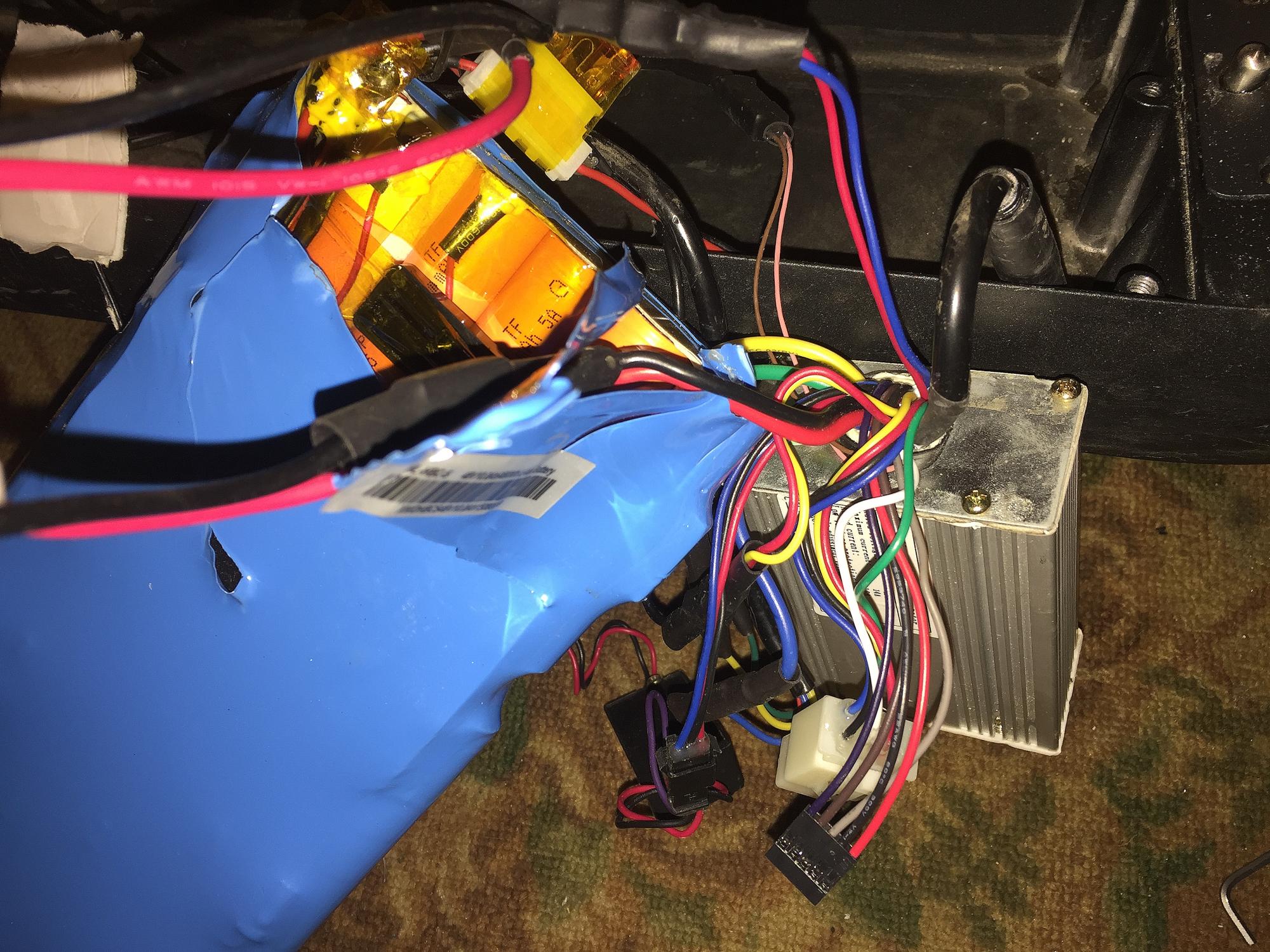

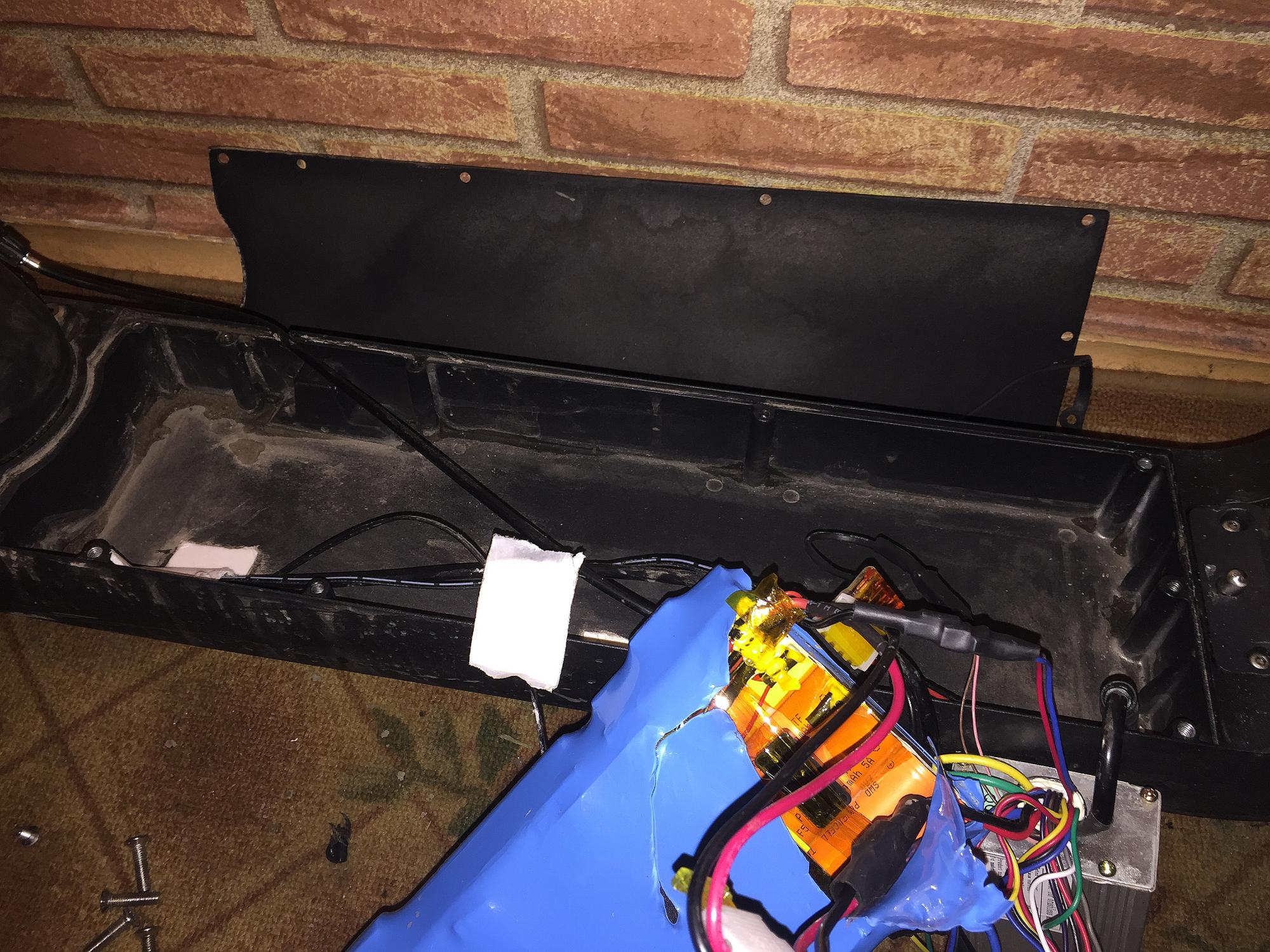

И так, поездил в дождливую сырую погоду пару дней, самокат весь грязненький, закинул в ванную ополоснул и решил вскрыть. Обнаружил что герметичность его сведена к минимуму, грязь и вода внутри, все пришлось протирать и продувать. За одно вскрыл посмотреть батарею, действительно там максимум 10ач. И прокладка верхней крышки пипец, что б собрать, пришлось ее подклеивать к крышке в районе всех о верстий. Герметик у тормозного троса смех, так же вывод в районе разъема зарядки , там все шевелится и на просвет видно дырки. В общем транспорт для сухой погоды и даже мыть не рекомендую, ток протирать. Теперь следующий момент, случилось горе, поехал получать посылки с утра на почту, пришли фонарик да чехол для телефона на руль, с собой еще зарядник повез на работу. В итоге приехав на работу осознал что пакет со всеми примочками отсутствует.... Хз как так получилось. В итоге оказалось что запчастей на данный самокат не найти, зарядников и батарей нет. Купил по параметрам на скоряк с доставкой зарядку, вилка не та, как на нашем самокате даж в китае не найти. В итоге отключил родной разъем, установил новый, на заряднике тож вилку поменял, зарядник на 2а как штатный и греется так же, из китая жду на 3а с вентилятором. Ну и фонарь на руль заказал заново, а вот чехлов два заказывал, так что утерянного не жалко, поставил тот что есть. Как то так. С круизом до сих пор не разобрался

Электро
[user]Dimonaff[/user], в оригинале там 12,5 Ач. Чего только наши продаваны не напридумывают... Pro S, такой модели официально нет, есть s1 и s1+

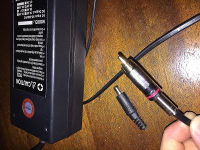

А вот это новый зарядник
Использовал позалоченный тюльпан из чип и дипа

Зарядник из китая на 3а с вентилятором, заряжает хорошо, не греется практически, провода коротковаты
Добавлено 22 Июн 2016 в 10:23:33
Разъем оказался не тот, пришлось переделать, буду требовать от братьев желтолицых часть денег назад. Сама зарядка вышла в районе 2300, на порядок дешевле чем та которую в мск купил

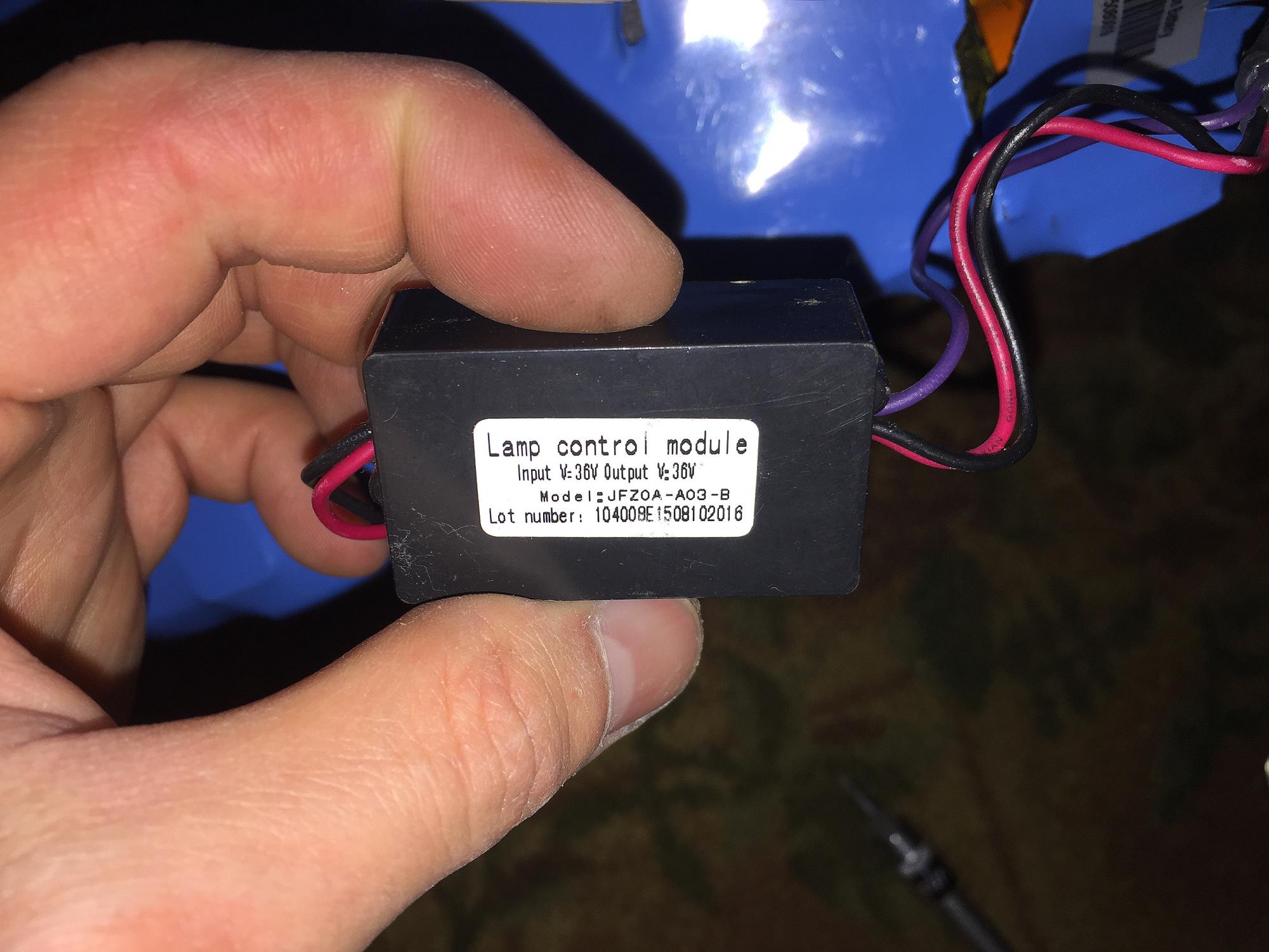

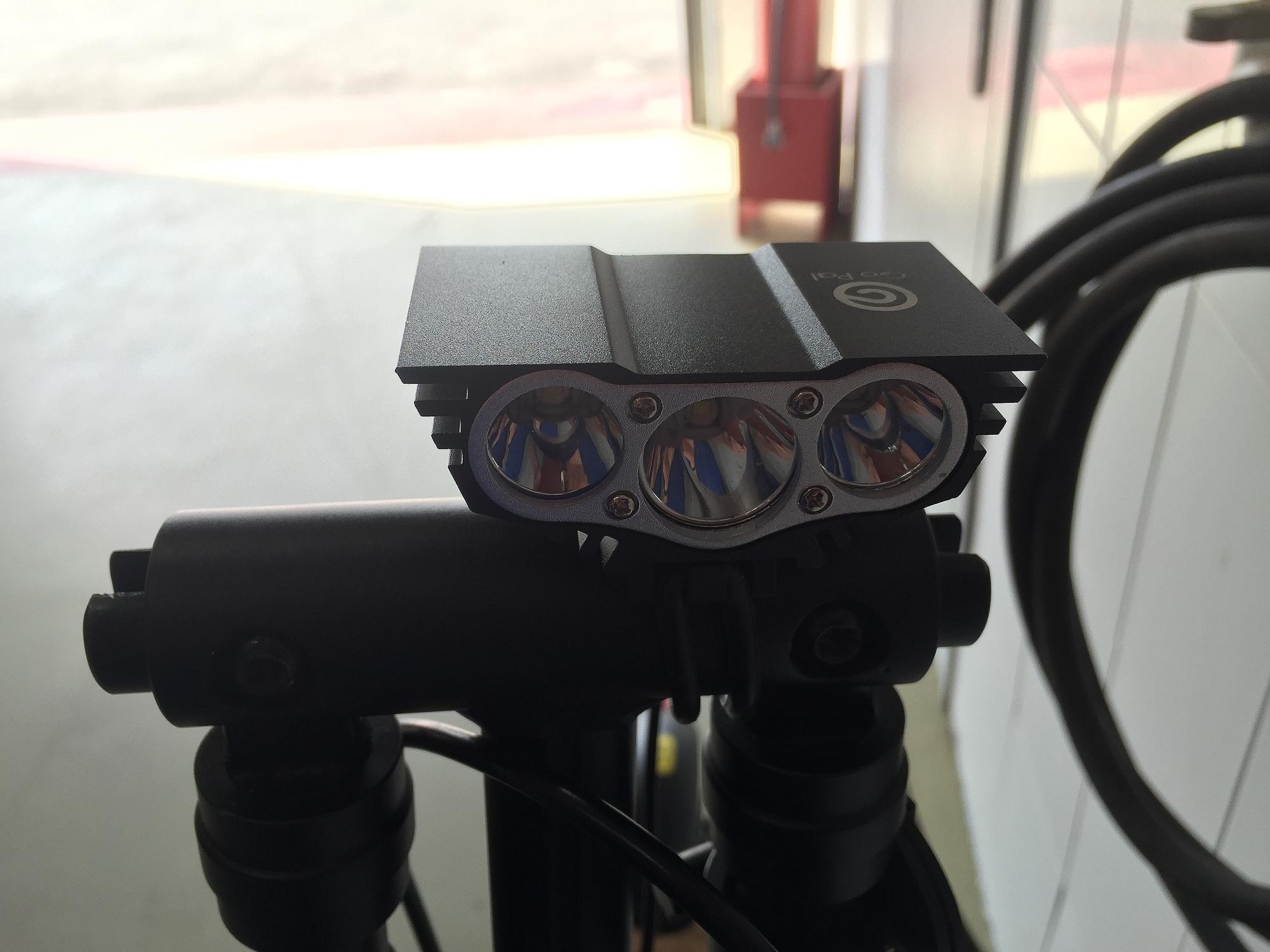

Прикупил фонарик такой же как и утерянный недавно)) 1.5рубля, батарейки так же хватает на несколько дней, заряжаю вместе с самокатом, за минусом - нужно батарейку отсоединять от фонаря, он ее садит даже когда не светит
