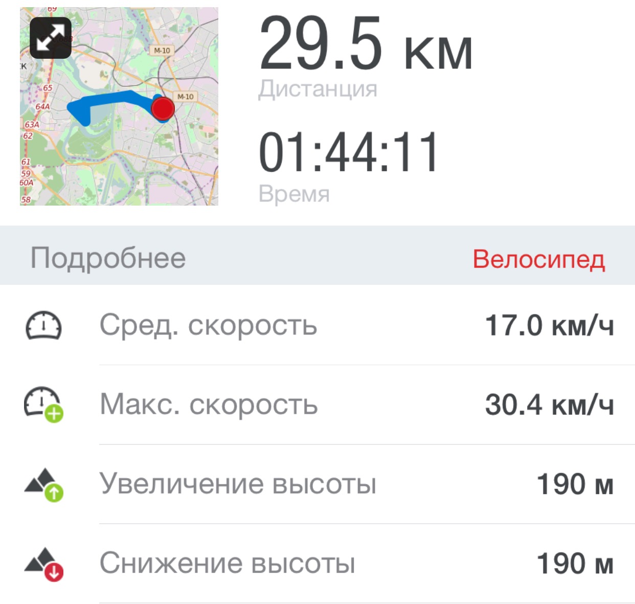

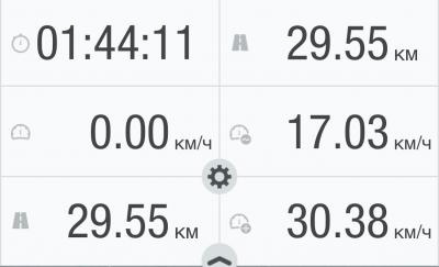

Затестил сегодня емкость акб, от полностью заряженного и до полной остановки самоката. Выезжал с пробегом на одометре 505км, домой докатился еле еле в основном ногами)) стало 537км, то есть по штатному прибору 32км проехал. На скринах пралагаю отчет с велотрекера, там показания что по пробегу что по скорости не соответствуют тому что отображается на дисплее самоката. И кому теперь верить?...

[user]Dimonaff[/user], GPS точнее, что а/м, что самоката.
Dimonaff
Может есть смысл в настройках поставить 8 дюймовые колеса, будет наверно более правильно отображаться скорость и пробег

Так, ну мили километры переключаются при зажатии одновременном плюса и минуса
При зажатии минуса включается суточный пробег ну и так же обратно
При зажатии плюса появляется возможность выбрать 10 или 8 дюймов колесо, переключение поюсом и минусом производится
Добавлено 09 Авг. 2016 в 10:00
Суточный пробег обнуляется если при переключении на него дальше удерживать кнопку пока нули не появятся
