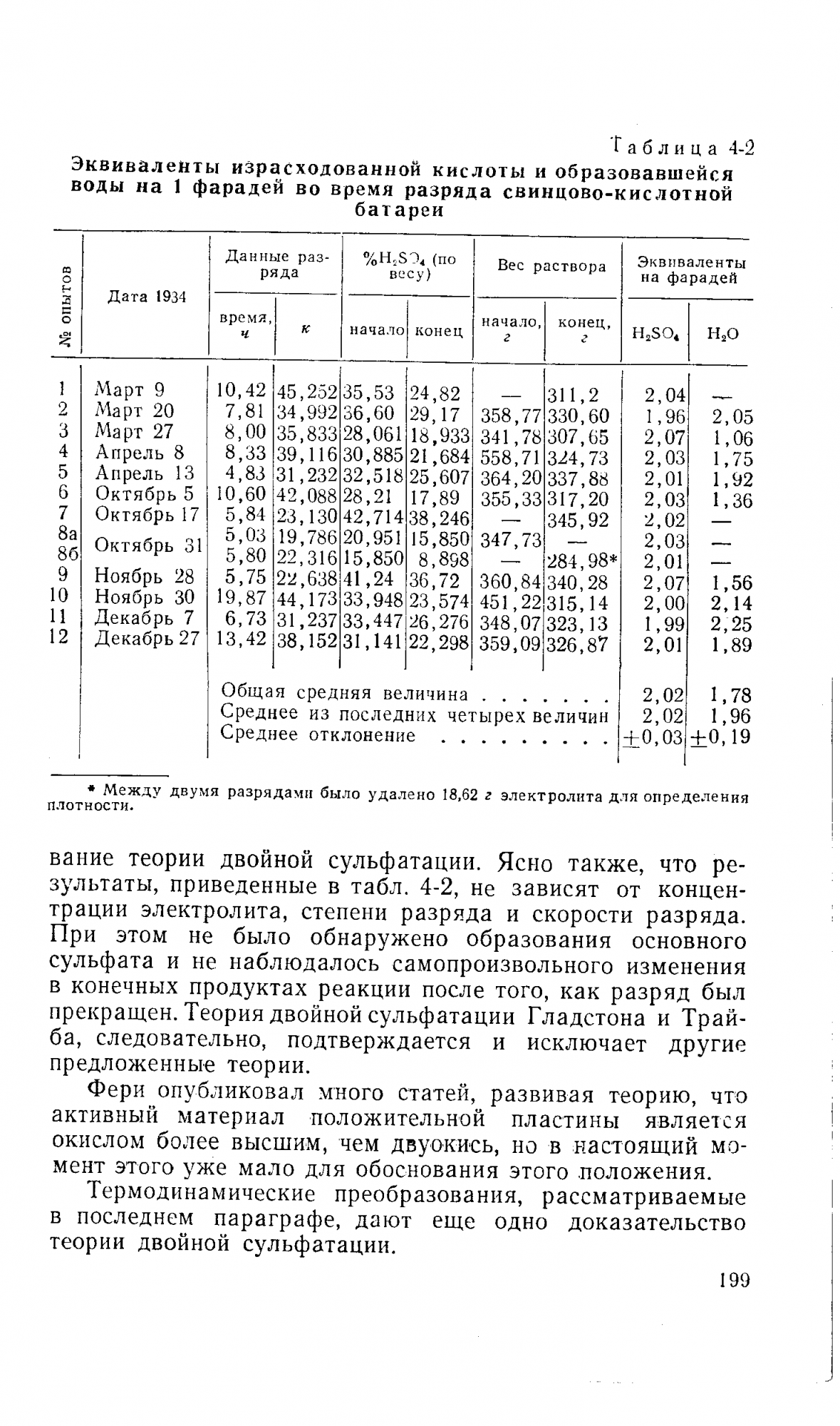

Так ведь все учебники и пишут, что "теория двойной сульфатации" - является основной в процессе заряд-разряд (2,04) и имеются ещё 60 дополнительных реакций, 20 из которых проходит не на электродах. Вот они и добавляют оставшиеся 0,8 (2,12).
реношник
" Среди теоретических обоснований процессов, протекающих в свинцовом аккумуляторе, наиболее вероятной является теория двойной сульфатации... "
вероятной !!!!
