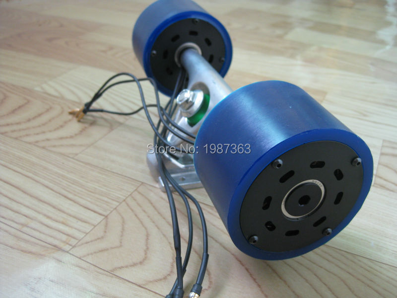

eLDoska
Цитата: PeaceHaver от 20 Авг. 2016 в 11:55
Вот это уже куда ближе к истине. Только не верится в Motor Power:1100W each
Да и на видео какой-то он дико вялый не смотря на цену в 30 тыр.

PeaceHaver
[user]eLDoska[/user], а это тот же набор, что на али?
gde700
[user]PeaceHaver[/user], явно другой. Мотор-колёса отличаются внешне.

eLDoska
в видео на тесте два набора, один из них с вероятностью в 99% это вот этот набор(т.к. сам создатель этих колес огорчался по поводу того, что китайская фабрика на которой он разместил заказ начала продавать его колеса без его ведома):
http://ru.aliexpress.com/item/New-arrival-63mm-dual-hub-motors-kit-for-DIY-electric-skateboard-longboard/32691253851.html
