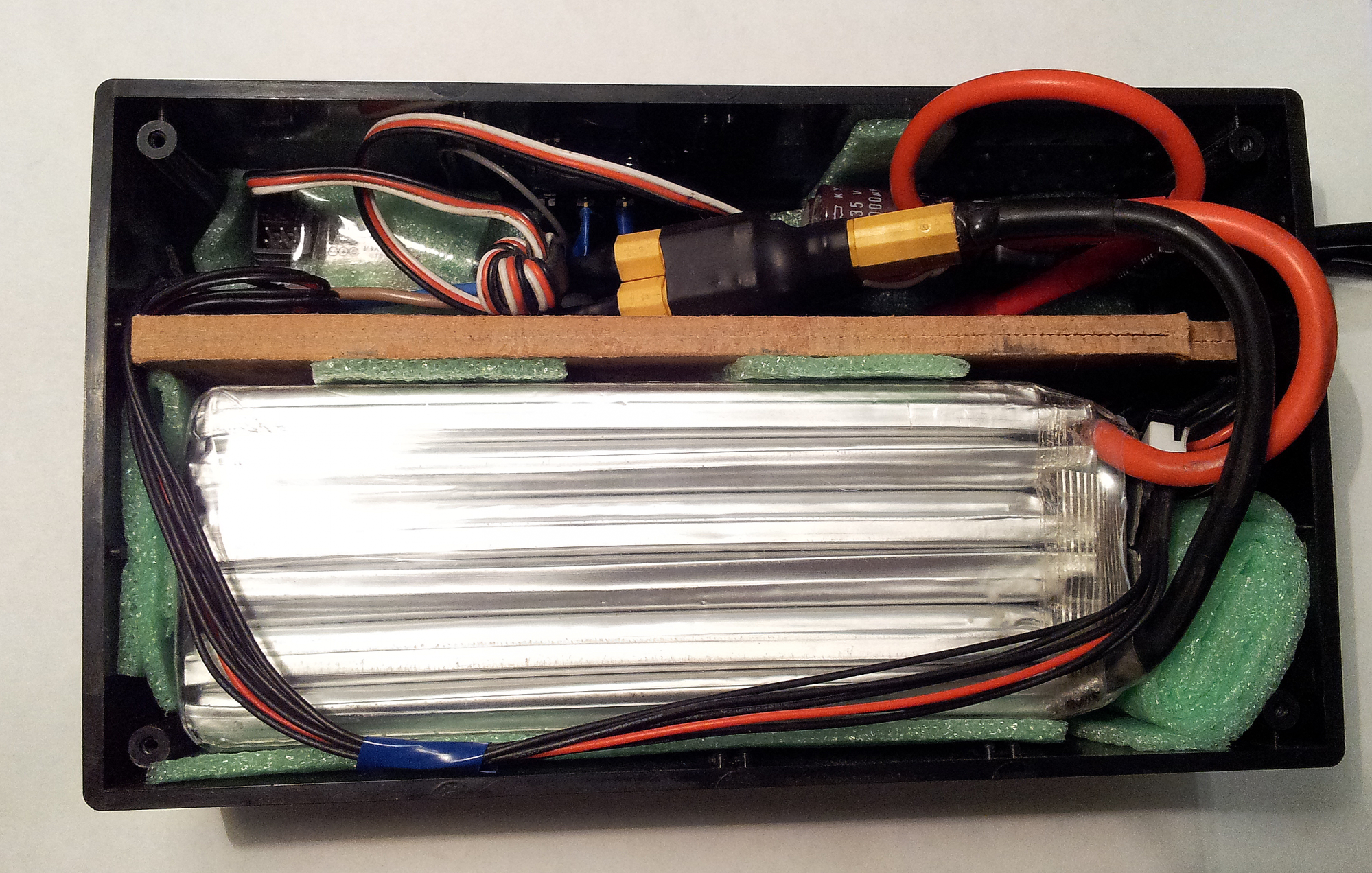

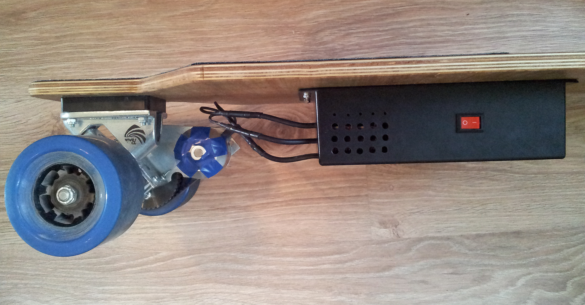

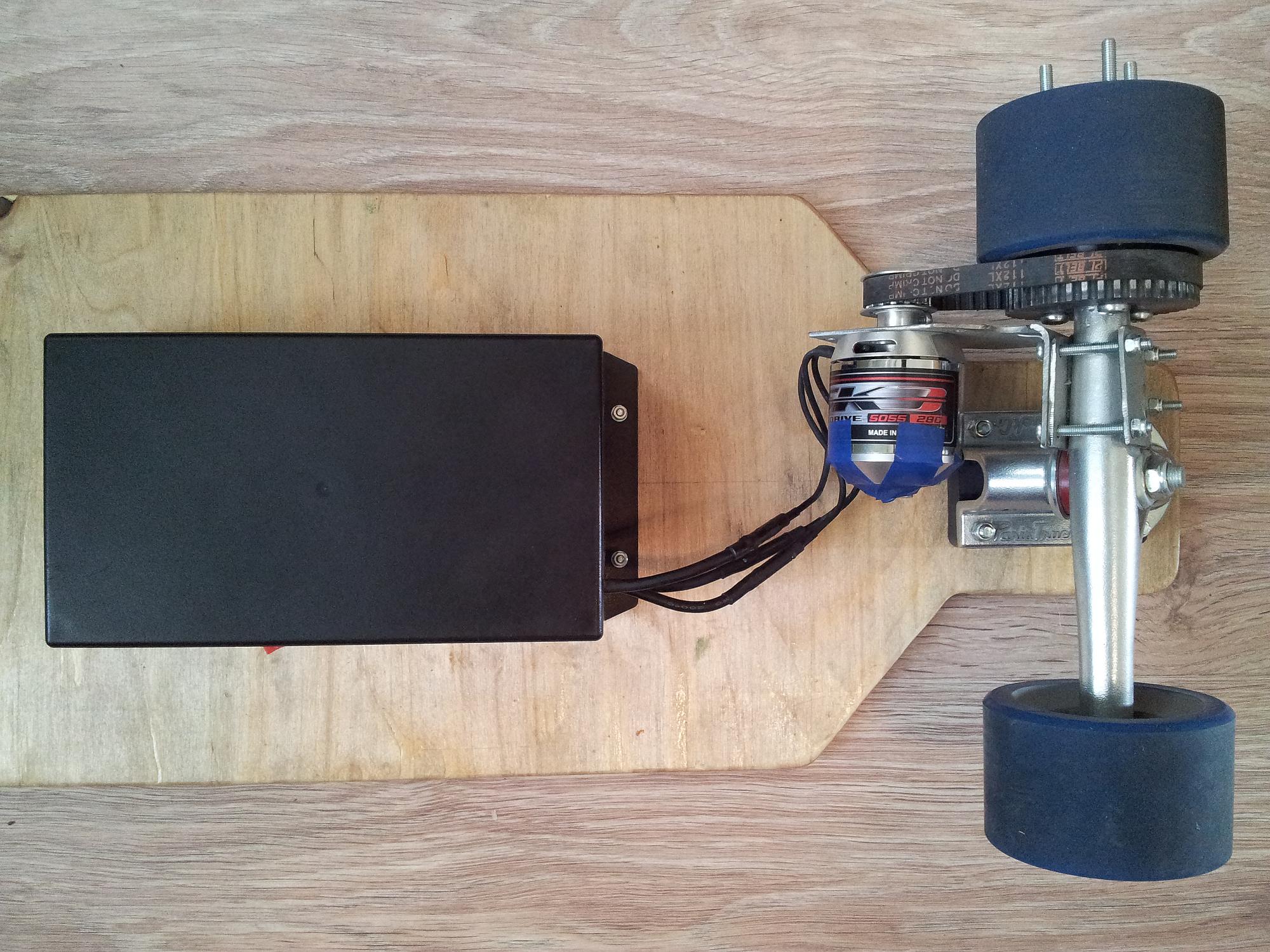

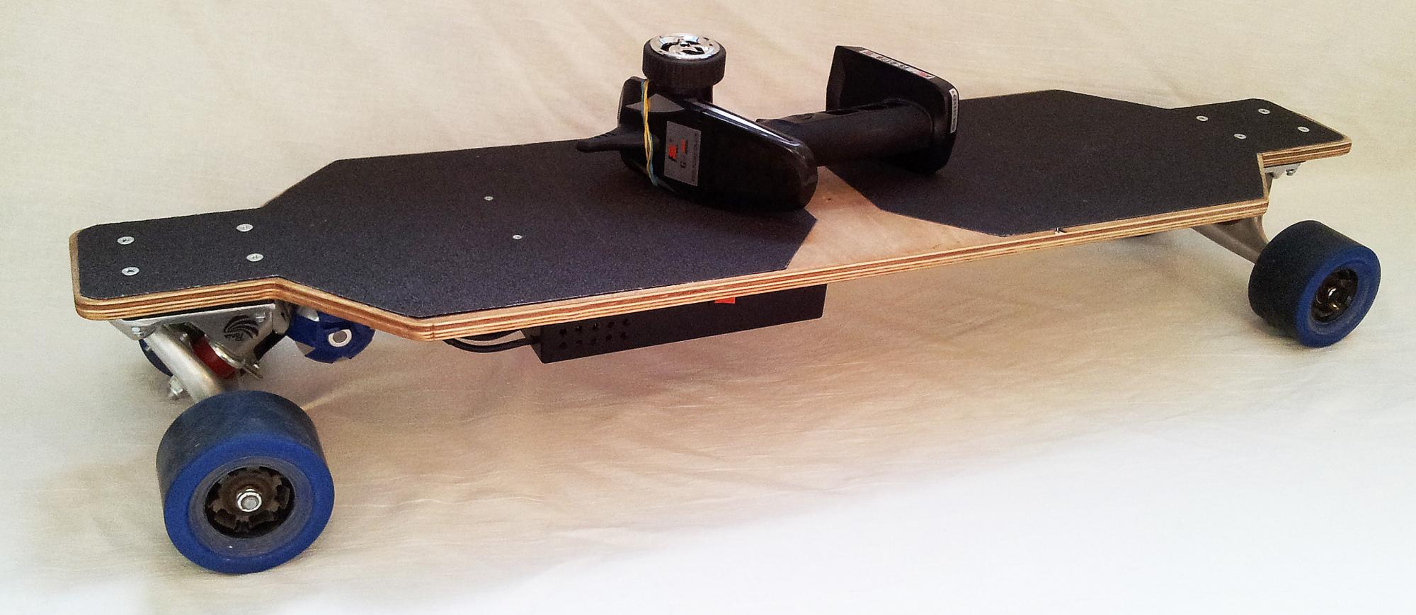

В преддверии нового сезона и новой сборки, я решил рассказать, что я собрал в прошлом сезоне.
Это пример одной из самых дешевых сборок с бесколлекторным мотором.
Итак, что вам понадобится для сборки электро лонгборда:
- Дека.
- Траки и колеса. В моем случае это Paris 180mm и клоны ABEC 83mm.
- Мотор. Для первой сборки я брал TERNIGY SK3 5055 280kv.
- ESC. Я брал самый дешевый ESC, на 100А 6S.
- Аккум. У меня был на 6S 6000mah.
- Пульт. Например GT2-B.
- Шкивы и ремень. Шкивы 5M 15 зубцов и 40 зубцов. Ремень 280мм 56 зубцов.
- Зарядка. Например Imax B6.
Итак:

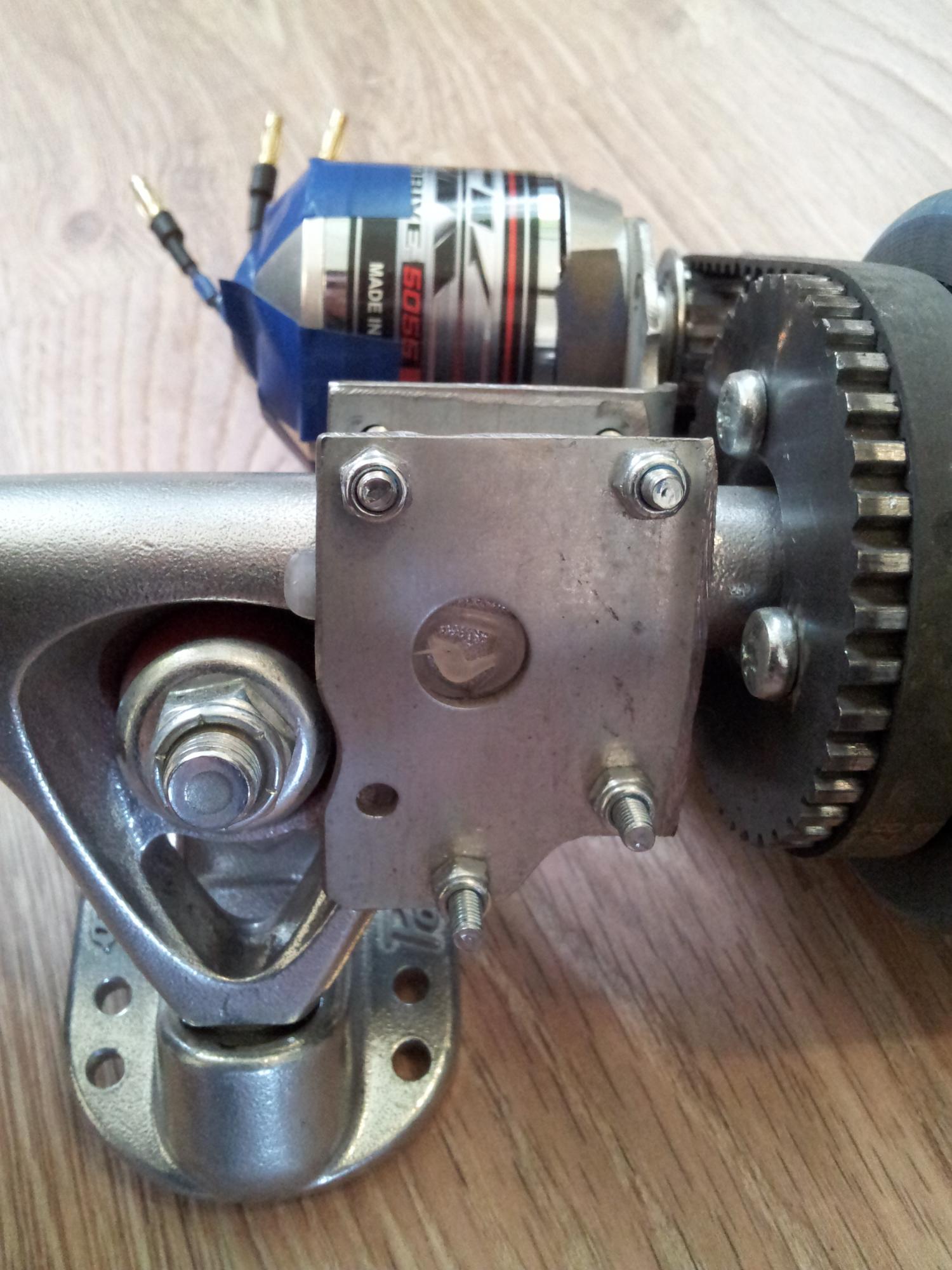

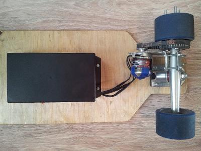

1) Крепим мотор к тракам любым доступным способом. В моем случае это были стальные уголки и винты с самоконтрящимися гайками.

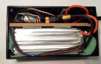

2) Собираем всю электронику.
3) Запихиваем все в удобную коробочку.

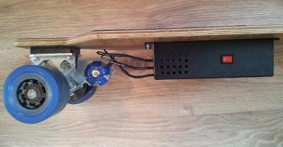

4) Крепим к доске.
5) Все готово.
Запас хода у такого лонгборда более 8Км, максимальная скорость около 35км/ч.
первая и вторая доска;
третья доска - маунтинборд
четвертая микро доска

Изначально была проблема, что мотор слишком резко рвал вперед даже от небольшого газования, но после кручения разных крутилок на пульте, получилось добиться достаточно плавного ускорения.

Спасибо, что поделились. А насколько сильно он шумит? Я так понимаю колеса сами достаточно шумят об асфальт, звуки сопоставимые?
MyWay 2014 Quick Custom топ 38км/ч стандарт 25км/ч MiniE контроллер, ДД 400Вт дальность 42->30км батка 16s4p 60В 11Ач>9Ач ODO 3200km MiniE + 800km = 4k
eLDoska
шумит не сильно. ветер в ушах шумит сильнее :)
со стороны порой вообще не слышно, что у доски есть мотор. Эти колеса об асфальт не шумят, т.к. они мягкие.
примерный уровень шума:
