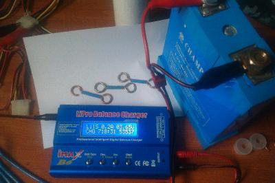

ОТВЕЧАЮ, зуб даю на отсечение, напряжение не поднимается выше 3.49....... пару раз замечал перескоки на 3.50в
при заряженном аккуме до 100% поставил специально доказать себе и вам что напруга не растет.
извиняюсь за вертикальную фотку, само собой получилось.
Mex, а не может imax врать?
Mex
сейчас стоит разряжается, кажет 2.9в и выкачено 26500ма\ч
есть у меня предположение одно , но нужно дождаться разряда.
прибор сейчас стоит в режиме "авто" , не помню к чему этот режим относится , толи авто определение количества банок и соответственно подаваемого напряжения, толи авто выбор типа батарейки.
ну а как мне проверить точность ? сравнивать с другими двумя тестерами ? если мерить банку при разряде, я уже проверял, напряжение на аймаксе малость просаживается, а если тут же померить акум тестером то напряжение показывает толи 3.2 толи 3.3в , как будто ничего с ним не происходит.

Mex
#27
Я не спец ,но в нее было влито 45ач ,первый раз до 40, и второй раз 5ач.
Завтра хочу сравнить макс пороги чебурашки и нормального, пока 2 мысли.. либо они 3.5 край ,
либо чебурашка заболел. а так же узнать емкость нормальной банки.
По дополнительному часу ,в качестве крайней меры можно и попробовать.

Mex
#31
пациент пошел на поправку  :-O
только вот что на самом деле произошло?
первый раз я набивал до 40ач и он стоял при напряжении 3.49 не меньше часа, затем забил 5ач, и опять та же напруга висела час. сделал вывод что не растет , и написал об этом тут.
а в этот раз меня тупо дома небыло и я не мог прервать заряд физически, что наверно и сделал бы, так как в силу своей компетентности посчитал бы это перезарядом (набивать судя по аймаксу большим количеством а\ч, чем написано на самой банке)
что мы видим в итоге:
53537ач при 3.65в и это не предел , емкость немного увеличится по завершению заряда, сейчас стоит, добивает маленькими токами, колеблится в районе 0.2-0.1а ,а это говорит о завершении.
как думаете, эти первые два заряда в его жизни вылечили калича ?
готово.
сравнил напряжение при разряде двумя амперами на аймаксе и на своем мультиметре..... на аймаксе 3.07 а на мультиметре 3.37в, второй из имеющихся у меня сотые доли не показывает и в состоянии покоя брешит на 1 десятую (меньше чем 1000в режима нет)
strannik
Главное сколько сливается емкости при рабочем токе, а не сколько влил малым.

dvf47
#34
Цитата: Mex от 12 Апр. 2016 в 04:51
но почему тогда ваттметр считает влитые ач , а самое главное зачем , если это не правда?
не , я с вами полностью согласен, просто не понимаю что мне дают лживые цифры? не из-за внуртреннего ли сопротивления эти показатели будут отличаться ?
посчитал время заряда на этот раз 738\60 = 8,966666666666667 по сравнению с перым разом 40+5а\ч - разница всего лишь в пол часа.
При зарядке,часть энергии идет на химические процессы и нагрев АКБ,Ваттметры при измерении Ач тупо измеряют(несколько раз в секунду) ток,вычисляют средний ток ..и умножая на время зарядки, получяют Ач. КПД заряда при этом не учитывается
Когда наберете статистику(разряд-заряд) , узнаете КПД заряда своих ячеек и составите таблицу при различной степени разряда,то будете ориентироваться ;сколько  нужно заливать Ач при разной степени разряда АКБ   :facepalm:.......  И с этим нужно смириться. :bn:
Приборы для измерени емкости АКБ без его разряда стоят от 30тыс.руб и даже они калибруютсяч под апределенный АКБ!!!
