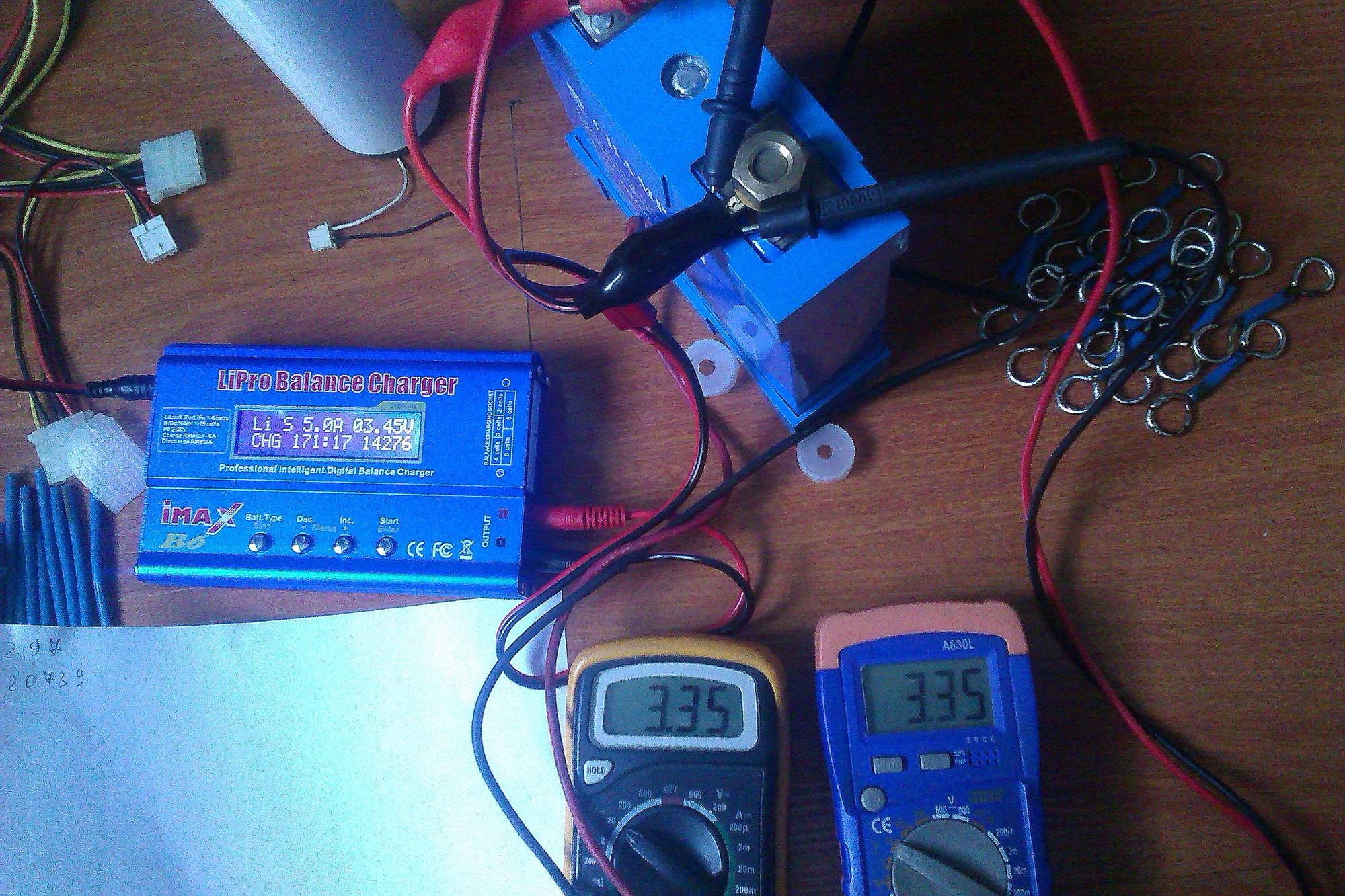

Цитата: Mex от 12 Апр. 2016 в 03:11
сравнил напряжение при разряде двумя амперами на аймаксе и на своем мультиметре..... на аймаксе 3.07 а на мультиметре 3.37в, второй из имеющихся у меня сотые доли не показывает и в состоянии покоя брешит на 1 десятую (меньше чем 1000в режима нет)
Вот об этом я и говорил. Только теперь нужно найти откалиброванный прибор и узнать на сколько же врёт каждый из твоих приборов, а то 0.3В в данном случае как-то многовато для батарейки.
Хотя тебе аймакс уже и не пригодится особо, потому как соберёшь батку 18S1P и будеш заряжать уже через БМС-ку.

У меня imaxB6 mini, оригинал. Данные замеренные аймаксом и мультиметром meterman 37xr, мультиметром mastech my-68 различаются на +0.02В в пользу мультиметров, тоесть аймакс занижает. Я почему и настаиваю на замере откалиброванным прибором, тем более у тебя копия аймакса, сомневаюсь что его калибровали.
Mex
а каким током разряда эти показания? я ставил всегда максимум что есть 2а.
возьму с работы другой тестер, а может и 2.
TRO
Аймакс при токе будет показывать заниженное или завшенное напряжение (в зависимотри от заряд или разряд), так как на проводах и контактах крокодилов может влегкую падать до полувольта. Сравнивать показания аймакса с мультиметром надо на околонулевом токе, причем щупы тестера тыкать в гнездо аймакса (а не на концах проводов.). Так что думаю те показания на которых у [user]Mex[/user] тормознулась зарядка это на самом деле были пару десяток ниже (тестером надо было на клемах аккума смотреть), т.е. вполне стандартная зарядная полка лифера, просто дождатся надо было окончания (снижения тока).

все больше и больше начинаю сомневаться по качеству аймакса... провода, калибровка,низкое напряжение питания аймакса (блок питания от компа 12в - не мерил)
а разница между первым тестом заряда и вторым составила 0.15в. при разнице по времени примерно 30 минут.
возможно да, как ток упал и показывать стал путево, щас опять разряжаю ту-же банку , посмотрим че поменяется.
кстати думаю и разряд при таком раскладе будет не точным, до аймакса не будет доходить этих 2а, хотя как он показывает ??? то, что на шунте у него или то что процессор ему говорит ?

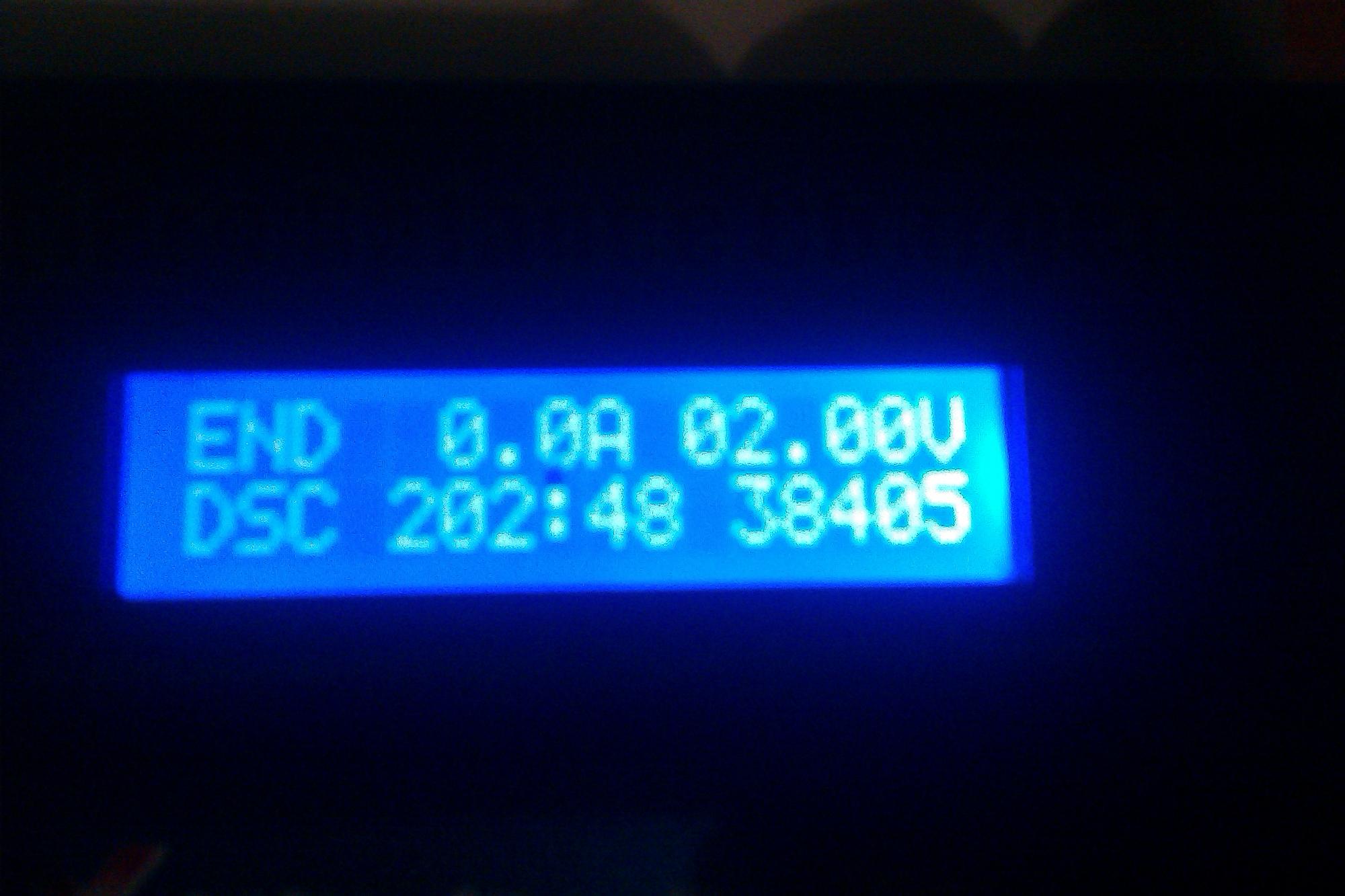

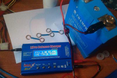

это 3-ий разряд по счету с дошедшим до конца зарядом 3.65в.
но с проводами аймакса все же надо разобраться.
заряжаю 5-ю амперами..... 2.82в на бананах, 2.67в на клеммах акума.
Hizheka
Даже с учетом просадки на проводах боюсь что это реальная емкость акб. Ибо по сути между 2.9 и 2.0 вольтами емкость практичиски нет.

на самом деле правый время от времени показывает больше на 1 сотую, правый это мой любимый тестер, я его сравнивал с китайсим вольтамперметром по напряжению - пися в писю, лишь по току у них была разница,так как шевеля провода вольтамперметра цифры менялись.
а если подключить к бананам во время заряда - то показывает даже немного больше чем сам аймакс , где-то 4 сотых разница. провода 100% нужно менять.
думаю для заряда это не страшно ,а вот когда буду разряжать - то уже с новыми проводами , квадратов так на 2.5 , коротенькие, отгрызу бананы и крокодилы свои поставлю.

Мой imax при разряде током 1.3А(почему-то больше не хочет поднимать), показывает на 0.03В меньше чем кажет мультиметр на разъёме imax-a(на бананах). А при заряде током 2.5А на тех же бананах 0.013В меньше. Если мерить мультиметром на батарейке то разница уже больше, ну это и понятно-падение напряжения на проводах.

[user]Mex[/user], Нету там никакого "в следствии". Пока работает стабилизация тока (фаза СС) , т.е не достигнуто верхнее напряжение, ток будет стабильным и одинаковым вне зависимости от плясок напряжения. А даже если и начнется фаза CV, то ток снизится и может скакать от плохого контакта, но его сиженное значение замерит Аймакс и выдаст на экран, и этот ток будет такой во всей цепи.
Единственное что мой поддельный аймакс иногда показывает ток выставленный (замораживается максимальный), а на самом деле ток уже падает, причем в расчетах емкости учавствует именно реальный ток (т.е. аймакс его таки меряет правильно, но на экран уже реальное значение не выводит). Но это просто частный случай кривой реализации прошивки подделки, баг.
вот этого я и боялся, нужно будет сравнить и токи.
позаписывал напряжения и время
как видно с 3.50в начинается ускорение роста напряжения, так же как и по нижнему порогу, подходя ближе к 2-м вольтам, из-за не знания этого я и переразрядил в самый первый раз.
