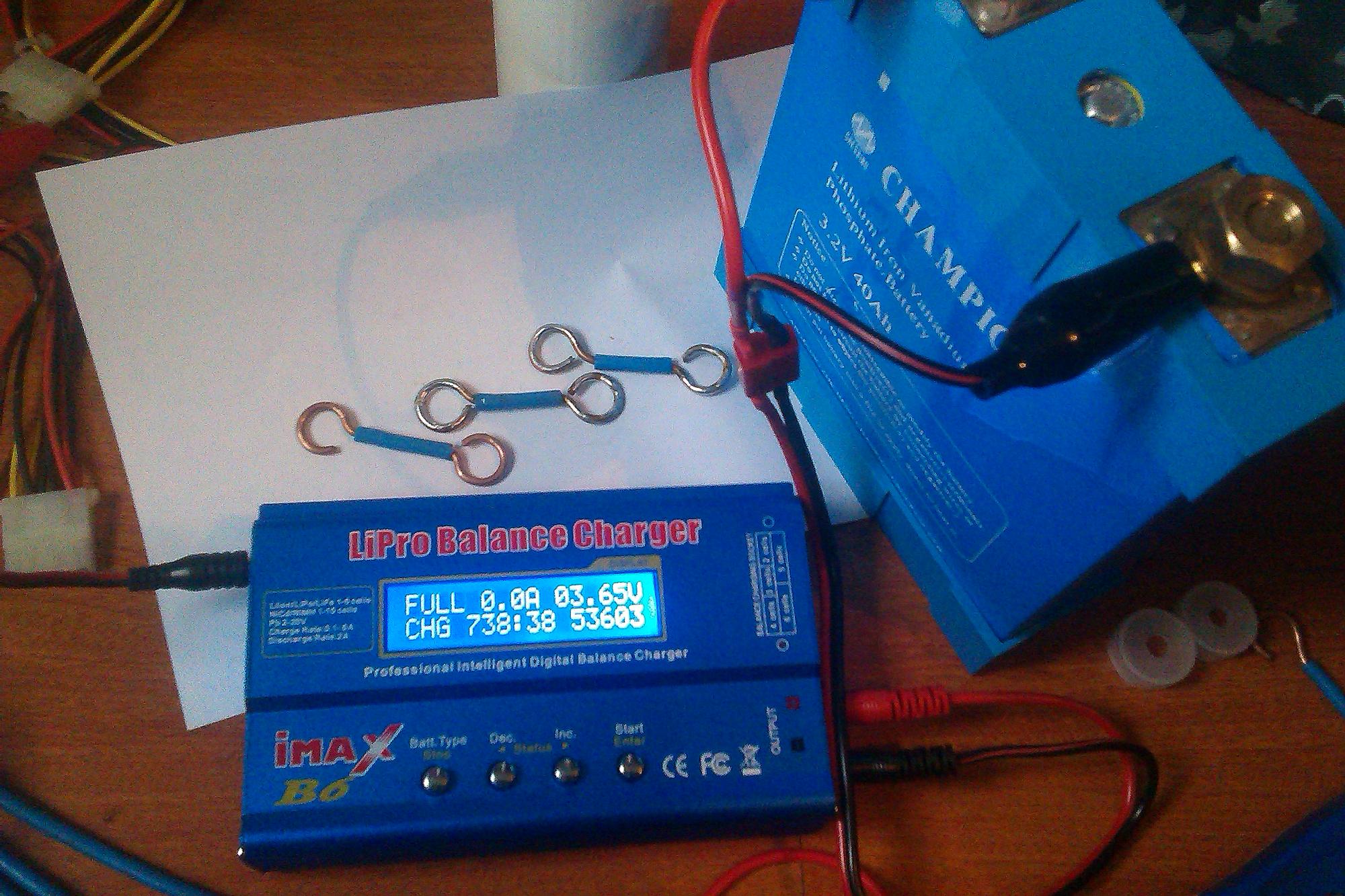

вот теперь уже и не знаю какую емкость считать правдивой, это с новыми, толстыми проводами.
щас опять заряжаю 5-ю амперами, и с ними разница стала 4 сотых от бананов до клемм аккума, и еще 4 сотых от показаний аймакса до бананов.

Если ёмкость ячейки(измеренная при разряде)=37,11Ач,а при заряде вливается 53,6Ачhttps://electrotransport.ru/images/2/1gmxkwm.jpeg то КПД заряда ячейки получается=70%(37,11Ач/53,6Ач *100)
https://electrotransport.ru/index.php?topic=34402.18 ( Ответ #31 : 12 Апр 2016 )
Mex
Эти измерения при разных проводах, заряжал родными у которых просадка была чуть ли не 2/10в,а разряд проходил при новых у которых просадка 4 сотых вольта.
Сейчас доходит следующий, 5-тый раз,  вообщем выложу чистые результаты,можно будет и посчитать.

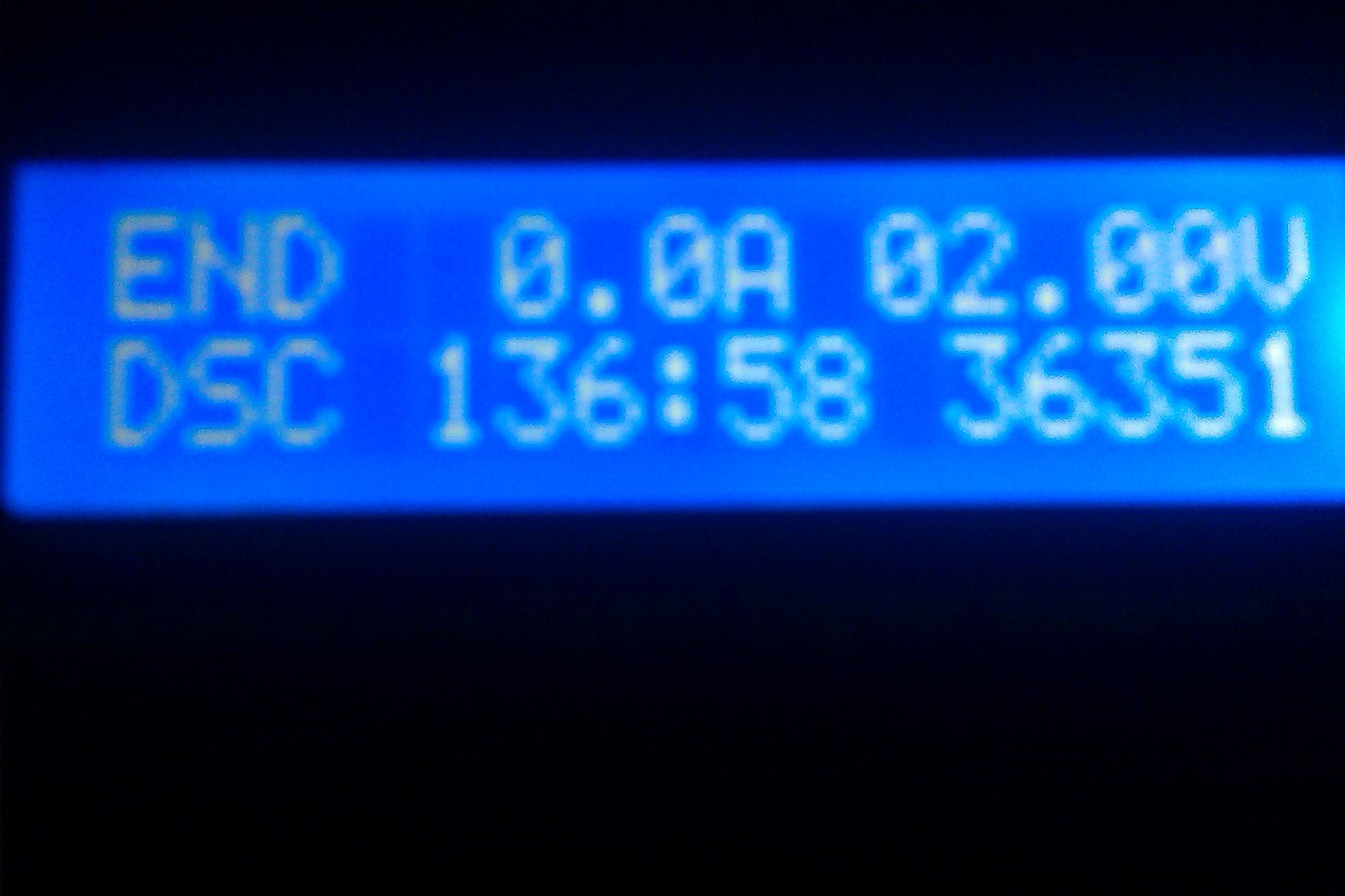

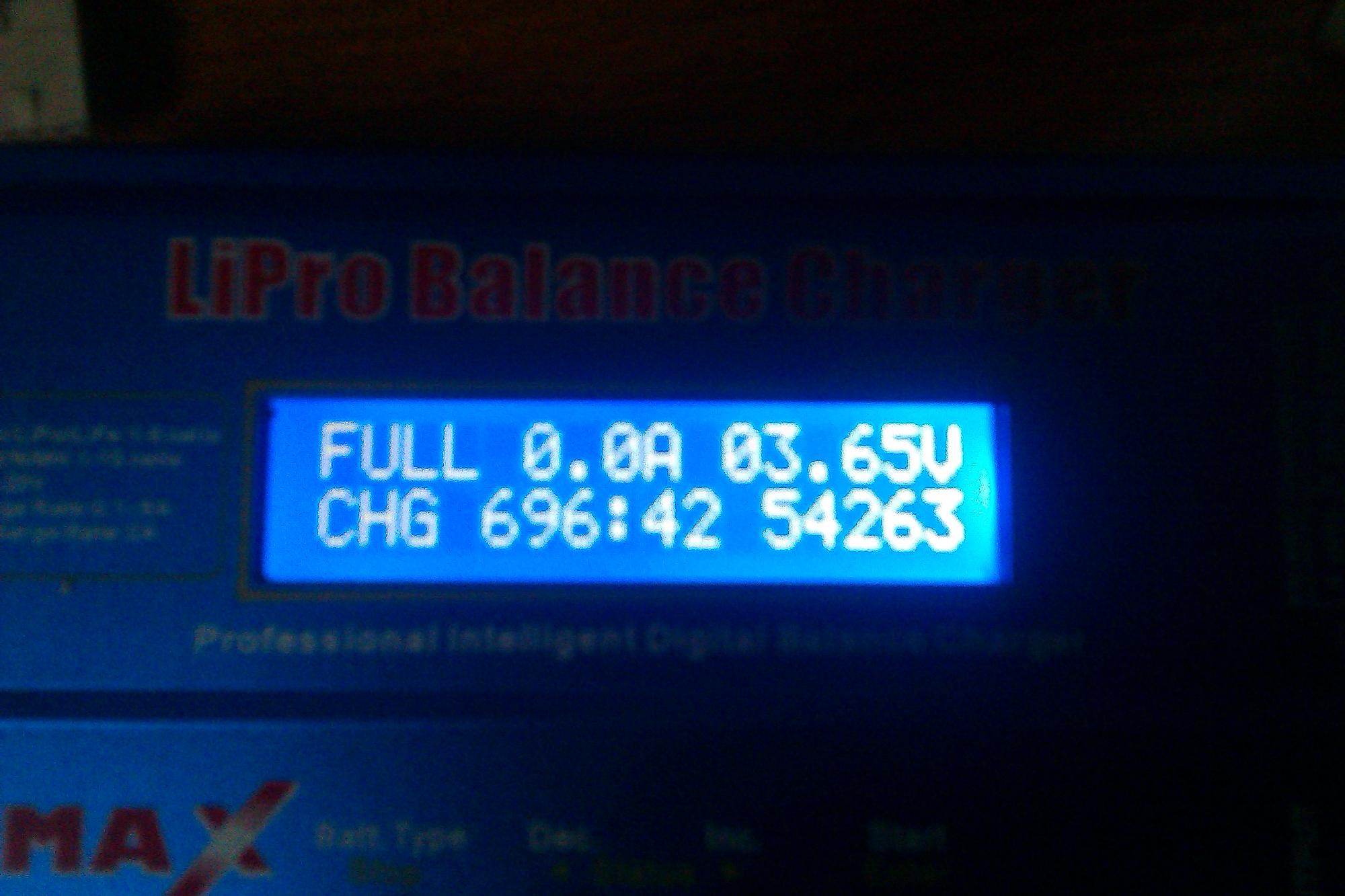

ну это уже лишнее, к этому специально готовиться надо, давайте посмотрим что получилось:
разряд (5-ый по счету)
заряд
это пока что живой пример - как бывает после переразряда.
как показали тесты, набираемая емкость с каждым разом сокращается.

Даже с учетом просадки на проводах боюсь что это реальная емкость акб. Ибо по сути между 2.9 и 2.0 вольтами емкость практичиски нет.
однако набралось порядка 6-7-ми амперчасов
dvf47
КПД зарядки  ячейки очень низкий- 66,5% (треть энергии идет в тепло!!!)...для качественного лифера КПД не менее 95%
При зарядке ячейка сильно нагревается-???
Mex
честно говоря вообще не нагревается. по крайней мере руками не распознать.
