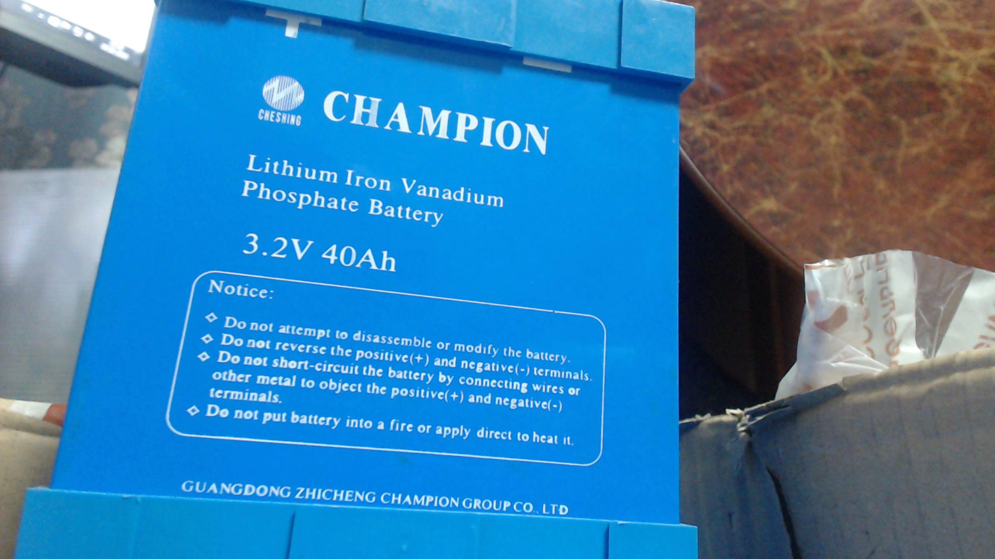

всем привет!! прикупил себе аккумов , и ищу под них BMSку, но есть нюансы.
вот оффсайт производителя http://en.zhicheng-champion.com/products_detail/&productId=95.html
но там, кроме графиков я не увидел ни какой информации по ним, только цифры 3.2-3.3в
поэкспериментировав на одном экземпляре - пришел к выводу ,что максимальное напряжение заряда совпадает с графиком на сайте, заряжая 5-ю амперами, напряжение остановилось на отметке 3.49в (начиная с 2в) и емкость перевалила за 100%
кто сталкивался с такими , отпишитесь  :ah: в интернете про такой хим состав мало что есть.

Нижний порог 2.7, верхний 3.6
Это для долгой жизни
Максимально допустимые пороги 2.2 - 3.9в.
Обычные китайские бмс как правило 2.6 - 3.65 или что то вроде того.

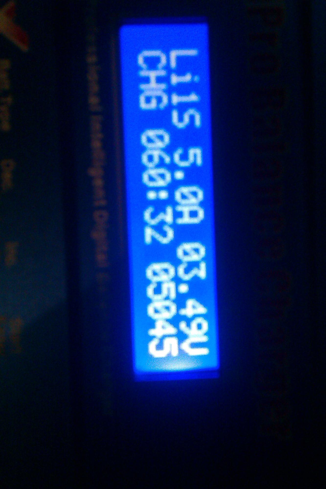

ОТВЕЧАЮ, зуб даю на отсечение, напряжение не поднимается выше 3.49....... пару раз замечал перескоки на 3.50в
при заряженном аккуме до 100% поставил специально доказать себе и вам что напруга не растет.
извиняюсь за вертикальную фотку, само собой получилось.

[user]Mex[/user], батарейки впечатляют, если не секрет, в какую сумму обошлись?
Mex
увы, это не цена, приходи покупай , не скупись - живопись.
мне их отдали по цене 2070р (со скидкой)
скажем так , случай из вон выходящий.

Аймакс запрогравирован на зарядку до 3.6 вольта. Плюс просадка на проводах и крокодилах. А напруга не растет потому что акб все еще в средней точке, дайте аймаксу их дозарядить.
я же вам показал фотку, что он простоял час и напруга висела 3.49в, разве этого мало ?
