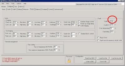

В Краснодаре была обнаружена очередная Эллада. Собрали экспедицию, отремонтировали 15шку и в путь. До краснодара доехали вполне комфортно, периодически менялись, в самом краснодаре на подъезде к дилеру закипели, даже не знаю, повезло или нет. Дорога туда составила 13 часов на примерно 1200км. Хотели попасть к дилеру до начала работ ребят и ВАЗа, но собирались долго и не успели, когда приехали, работы уже заканчивались. Заменили редуктор, отбалансировали несколько ячеек, по словам ребят из ВАЗа в районе 1Ач разбаланс, одну заменили, вкачали 16Ач, и до конца заряда было ещё далеко. Далее был путь обратно. Методика перегона классическая - примерно 150км своим ходом, потом примерно столько же на верёвочке, местами попадались горячие краснодарские фуры, за которыми удавалось ехать до 120км/ч. 15шке было крайне тяжело, но она справилась. Путь обратно составил 22 часа на примерно 1050км, и уже не показался лёгким, ехать своим ходом гораздо легче чем на верёвочке. Калькуляции по расходу бензина электромобилем(простите за абсурд) будут чуть позже, как и фотки.

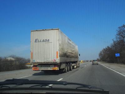

Между Краснодаром и Ростовом нас обогнала другая "Эллада", немного погонялись за ней для фотосессии:
LICC
чет фотосейсия коротковата....
Хорошо ещё, что мне ему фотографию отдавать не надо, как тому зайцу из простоквашино.

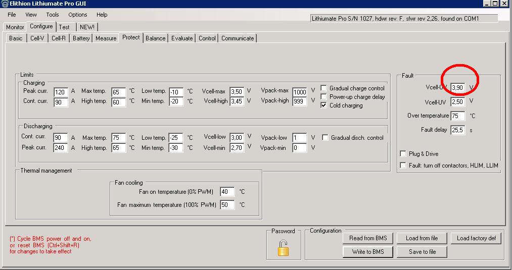

Как и где организовали зарядку, по каким тарифам ?
и если не сложно выложите пожалуйста стандартный (заводской) бекап txt настроек Вашей бмс если они еще остались.

Зарядка пока на работе.
Бакапа не делал, укрутил верхний порог не выезжая из Краснодара. Остальные параметры не трогал.
на скока укрутил ?

Укрутил с 3.95 до 3.75.

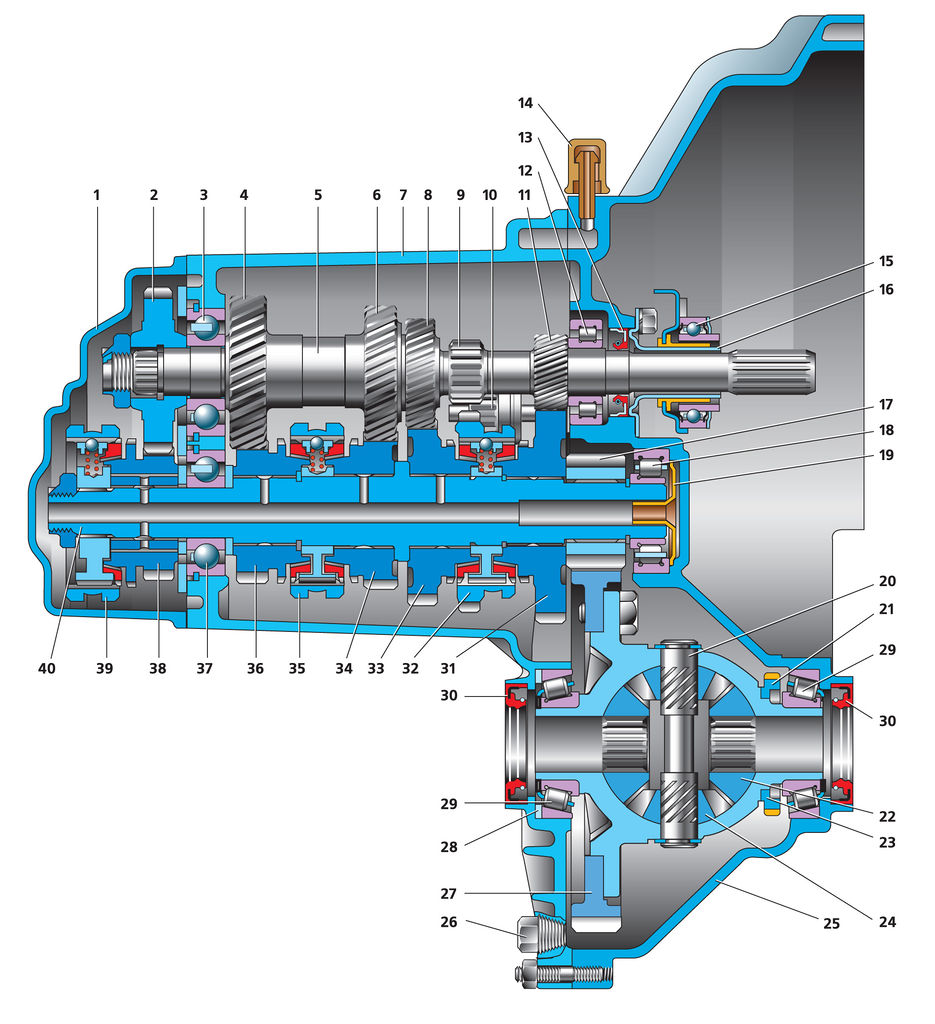

Новости: После 1300км пробега, включая пробег на верёвочке, редуктор стал ощутимо слышнее. По ходу японские подшипники не помогают.
andreym
SKF это не япония, к тому же он там один. С ним уверен все в порядке, а вот на ведущем валу отечественный пластилиний как стоял так и стоит...

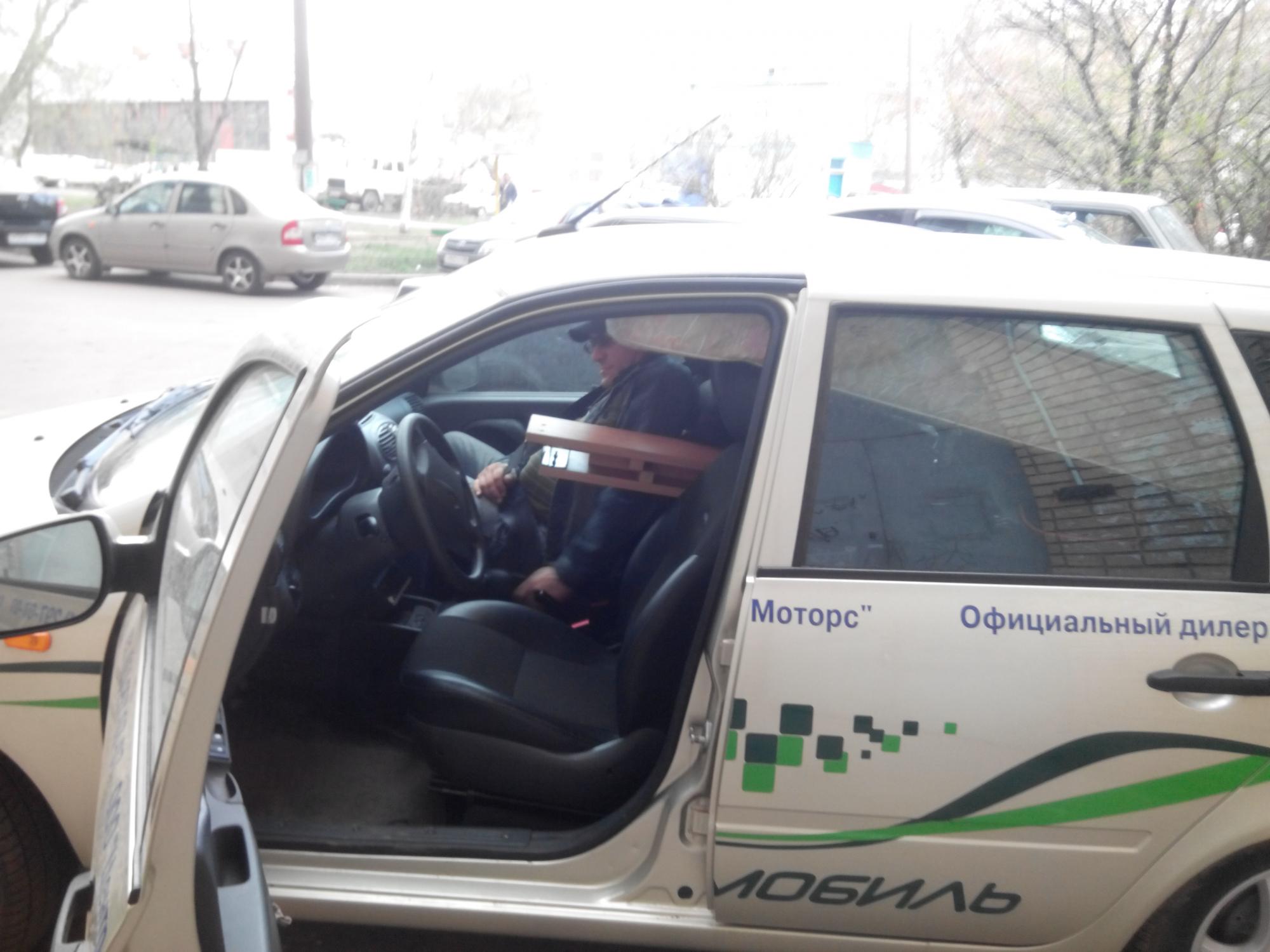

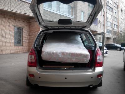

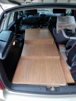

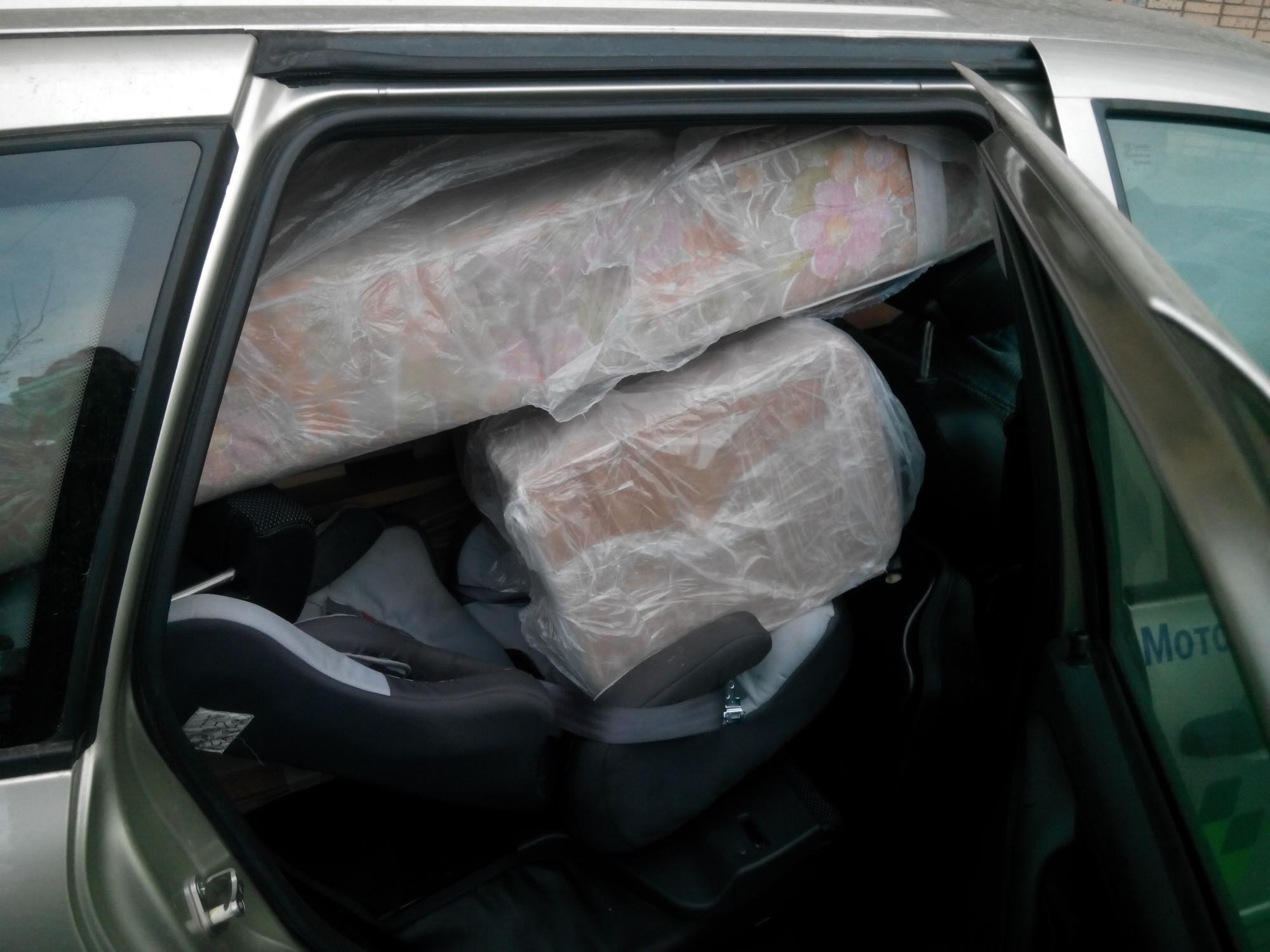

Сегодня проверял универсальность универсала:
LICC
задние колеса вообще в арки ушли... Поднимай однако...
