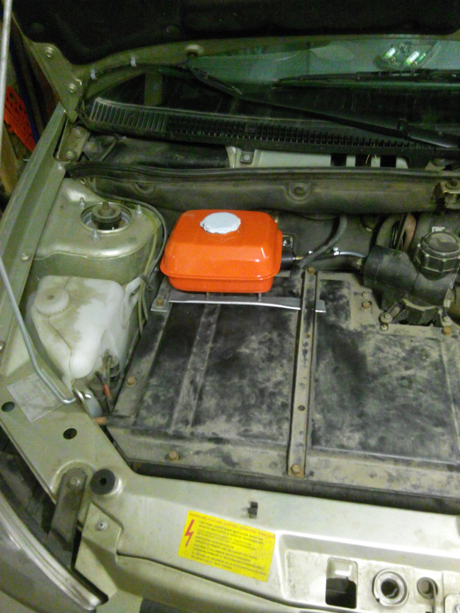

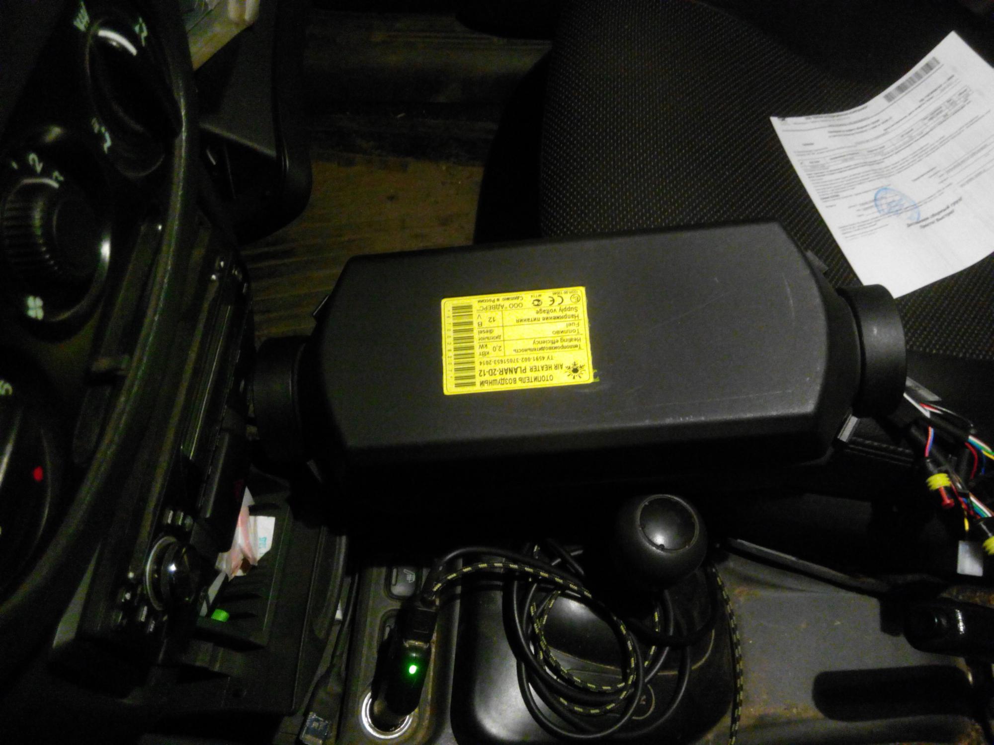

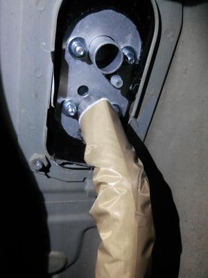

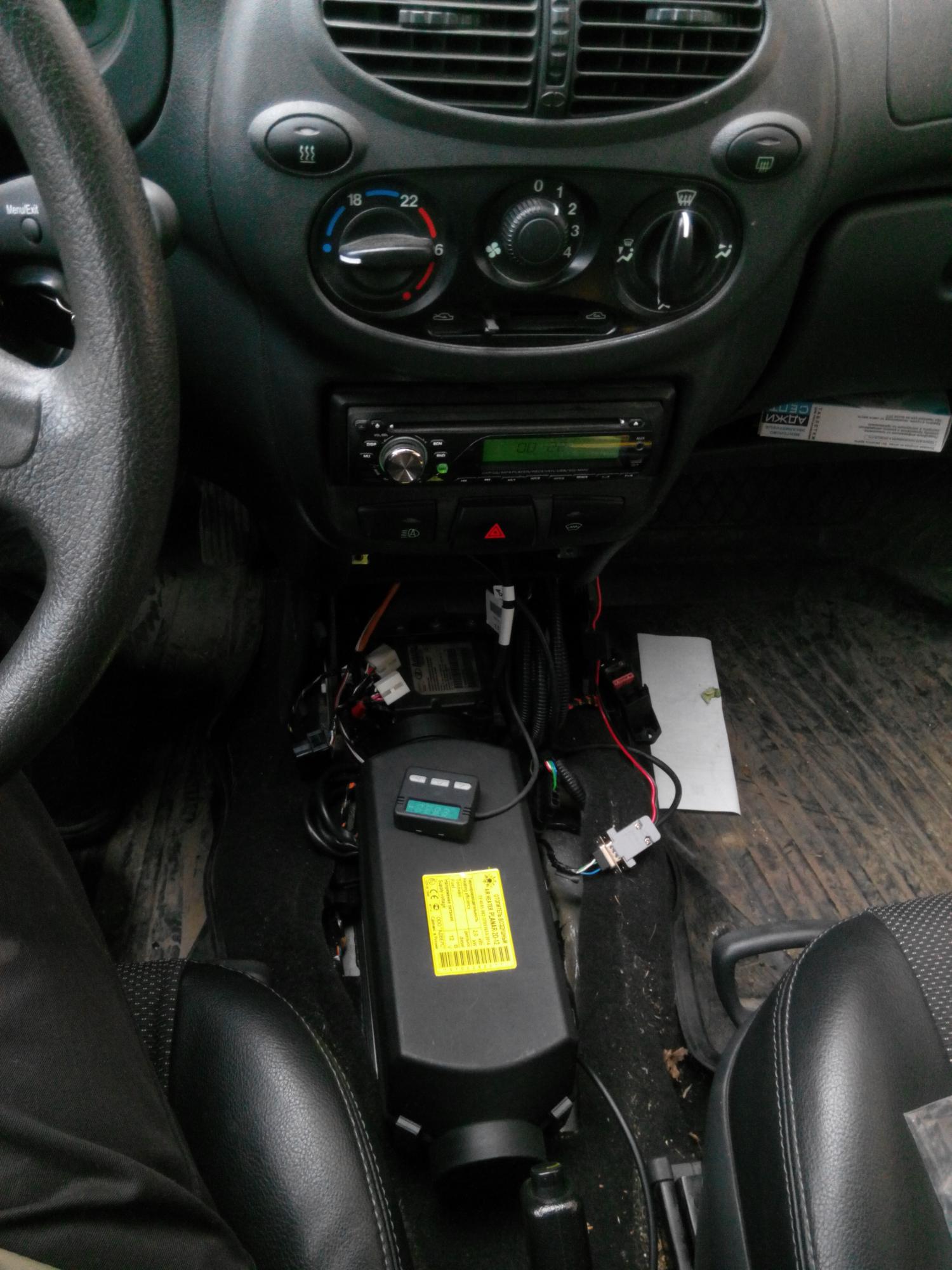

Решил подготовиться к зиме. Родная печка не устраивала по двум причинам: во-первых слишком много кушает, а вторая причина обнаружилась недавно - перестала функционировать, совсем. Так как меня достали все эти жидкостные заморочки, ещё когда печка работала, она всё время завоздушивалась, купил сухой фен фирмы теплостар. Подумав о размещении решил ограничиться парой киловатт, тем более, что и расход данного аппарата небольшой.

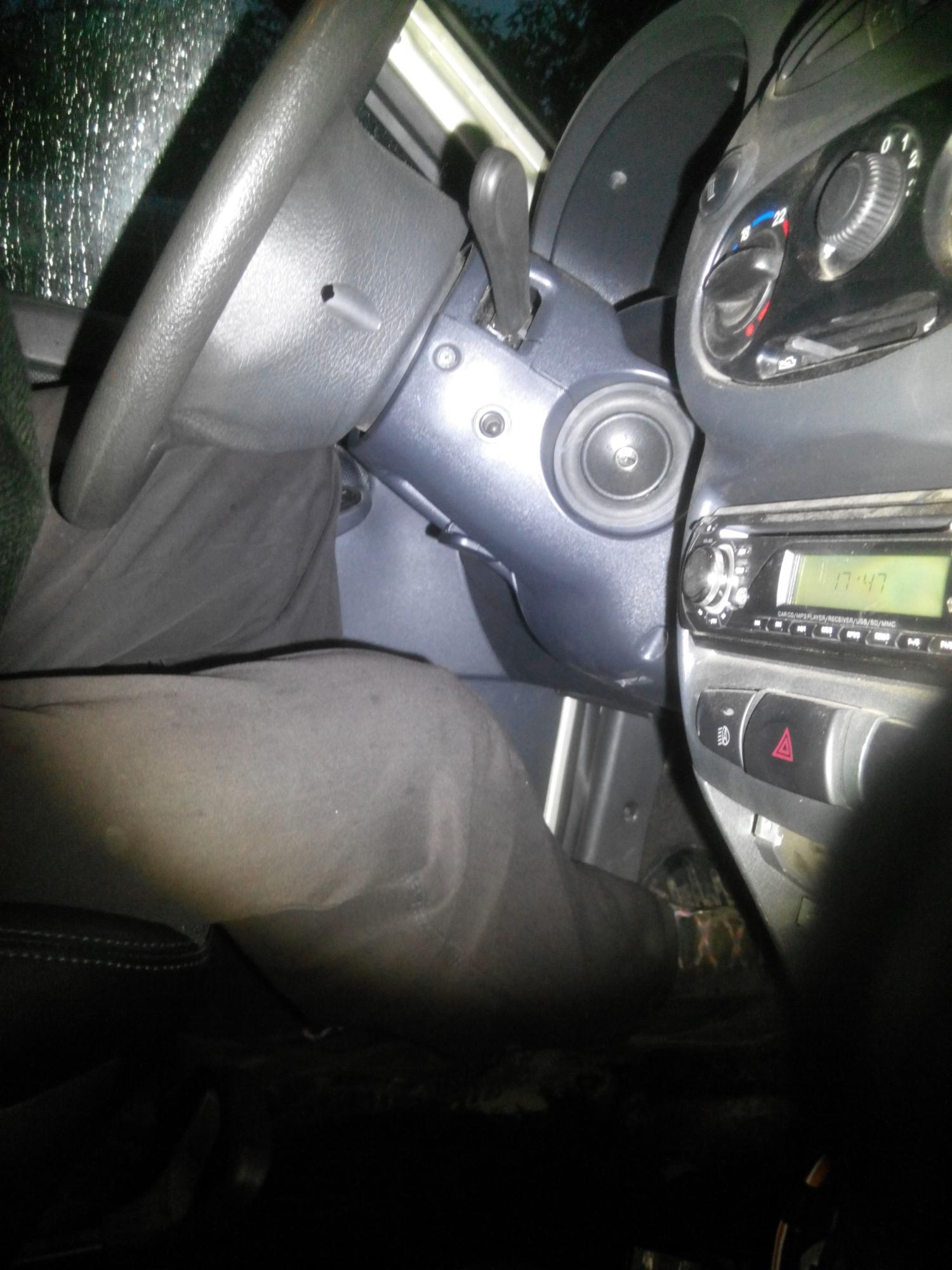

Вписывается в интерьер, но что-то тут явно лишнее. Правильно, лишним оказался селектор, ампутируем.
Берём тумблер, 3 проводка, колодочку от ардуинки и паяем наскоро переходничок, а то уже пора домой, а за компанию побырому ампутируем обогрев задних пассажиров, т.к. мешает, да и более не требуется.
На следующий день делаем чуть более стационарный переключатель направления.

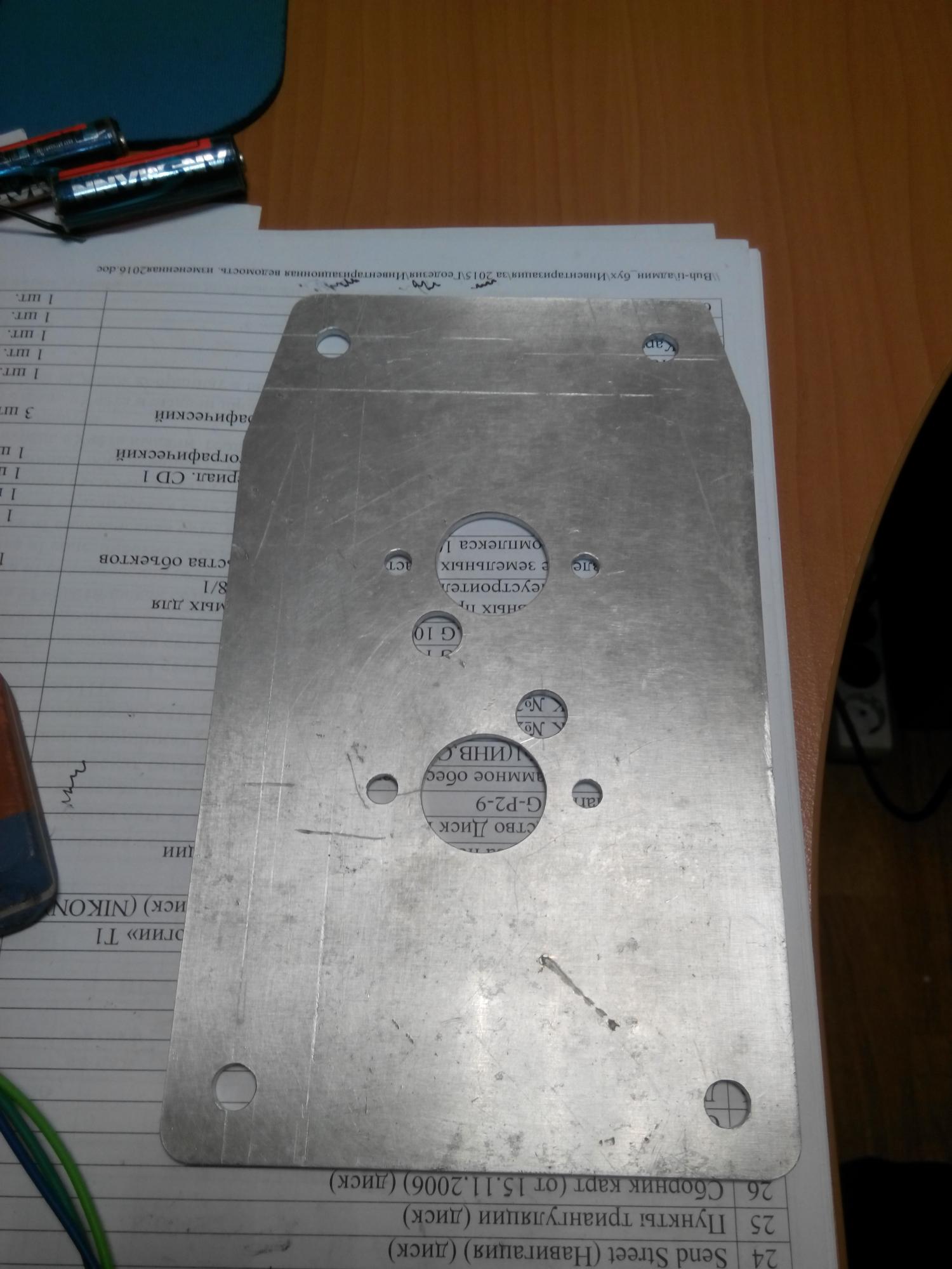

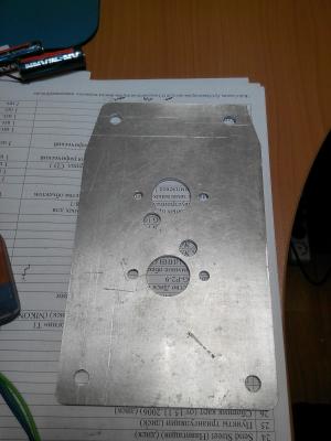

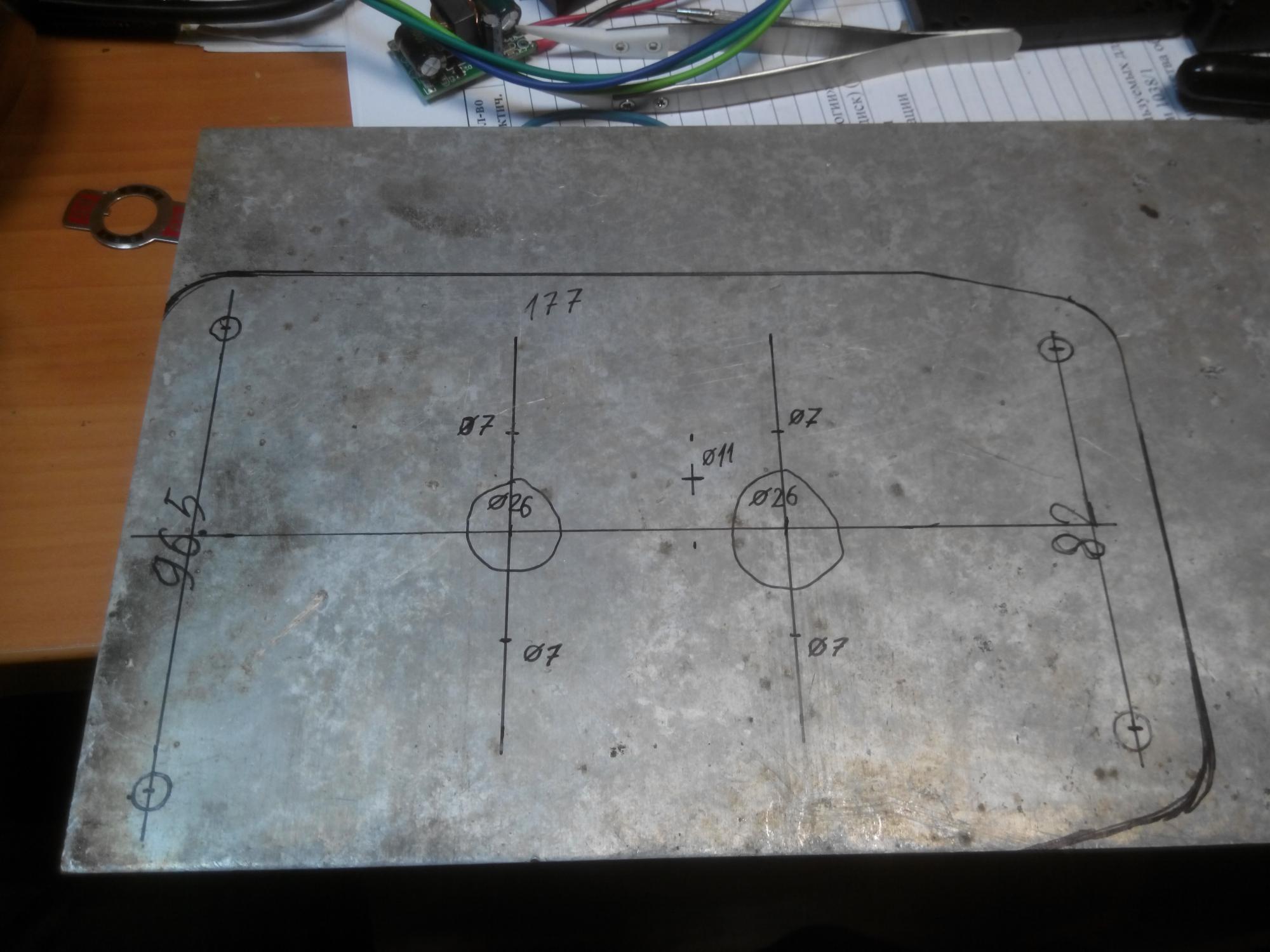

Далее берём кусочек металла(у меня был алюминий) и размечаем необходимые отверстия для будущей затычки.
Выпиливаем, высверливаем, растачиваем, шлифуем.

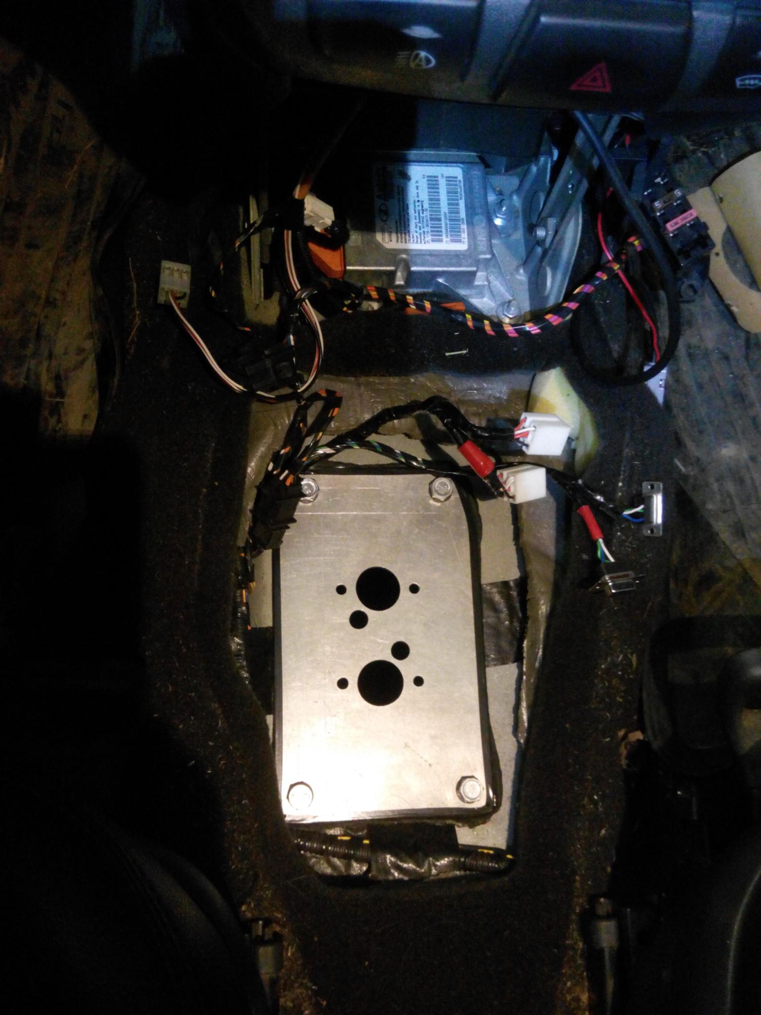

Меняем глухую затычку на затычку с отверстиями.

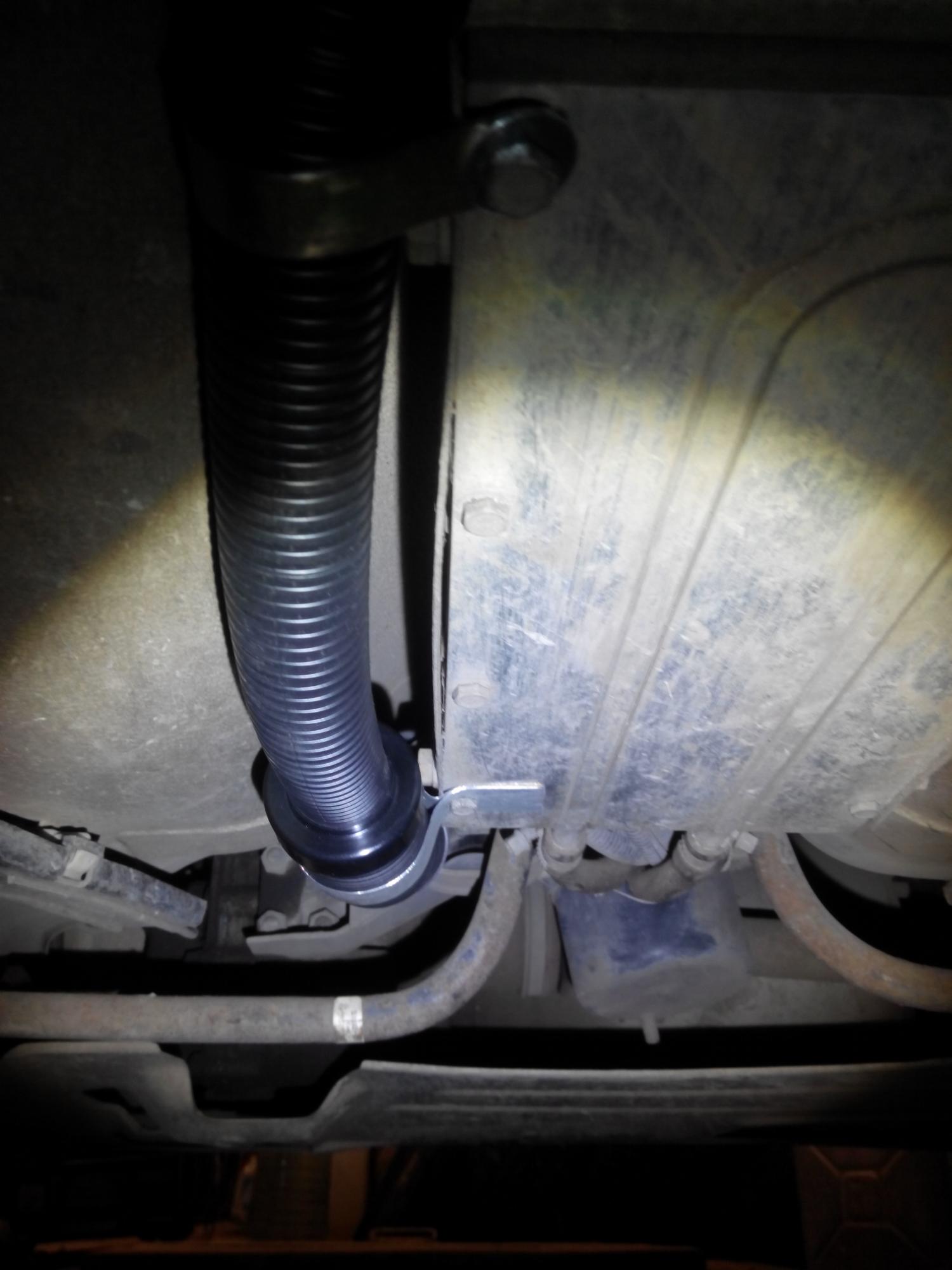

Втыкаем печку в отверстия и прикручиваем, насаживаем выхлоп.

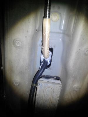

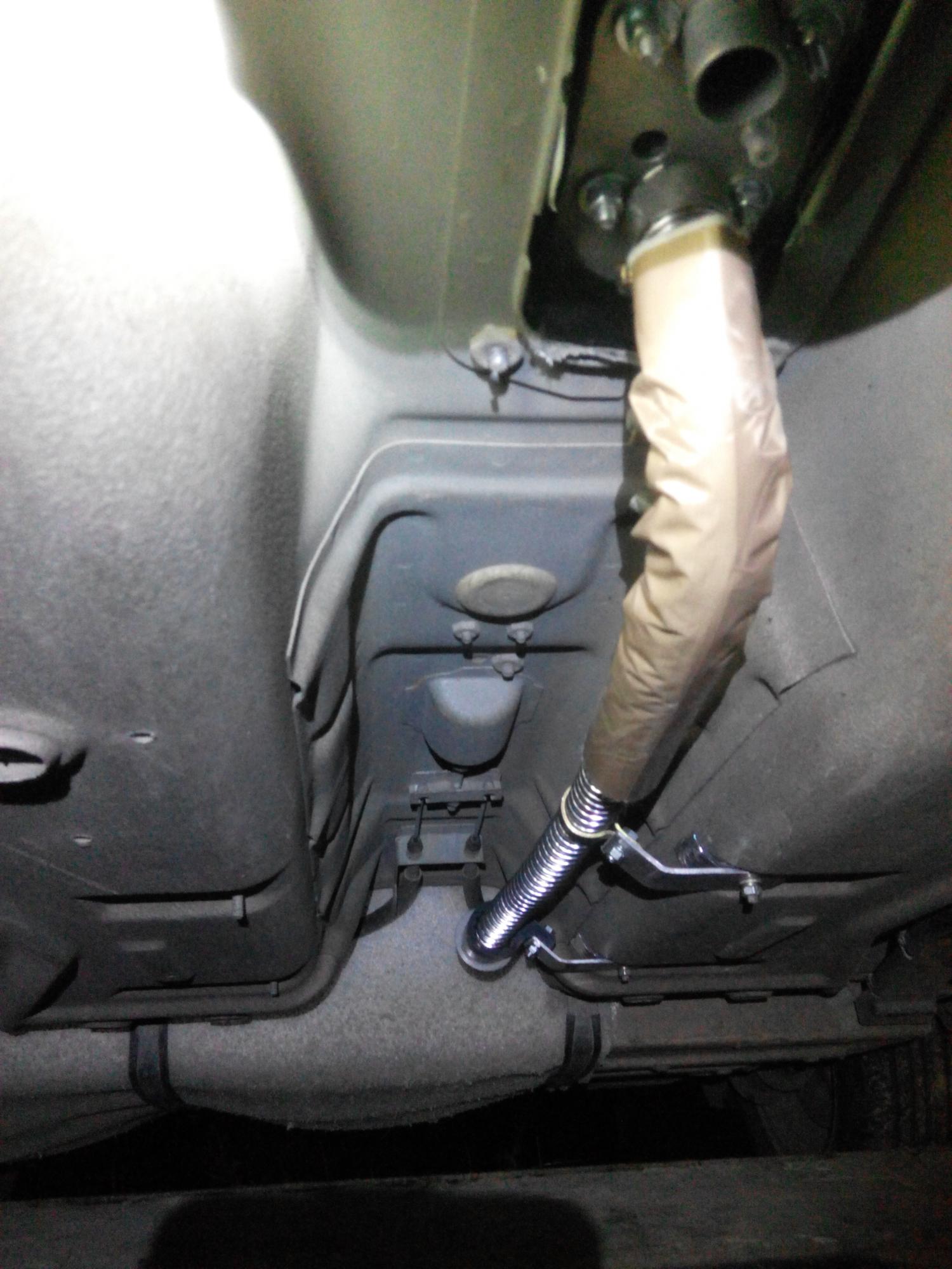

Вертим в руках уголки, идущие в комплекте - выкидываем, берём остатки алюминиевой пластины и режем из них переходники, после чего прикручиваем выхлоп на штатные шпильки, торчащие в днище.
Устанавливаем насос, опять на штатную шпильку в кузове, приляпываем бак на скорую руку(нет ничего более постоянного чем временное), соединяем всё это и бросаем топливопровод вниз.

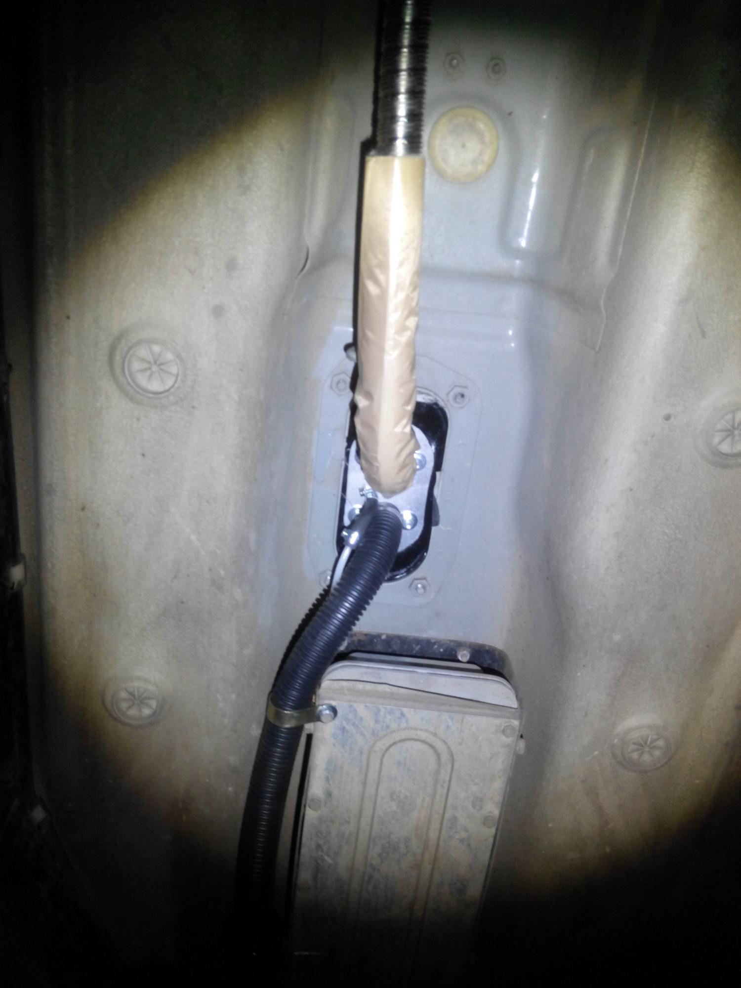

Присоединяем топливопровод к печке и накидываем воздухозаборную трубку.
Вздухозаборную трубку притягиваем колхозными хомутами из кровелного железа к нашей зарядке.

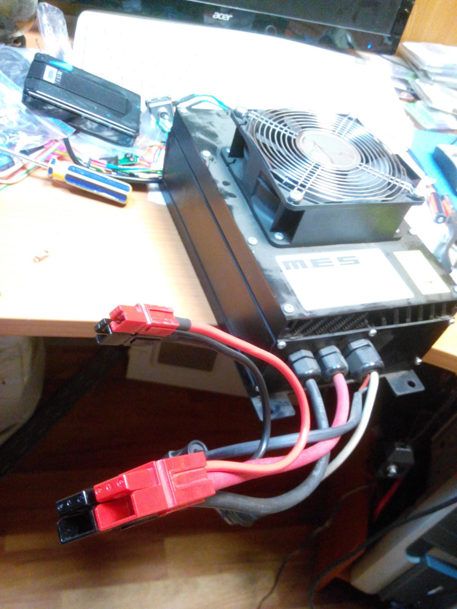

Накидываем клеммы на аккумулятор, включаем печку, минут 10 прокачиваем, радуемся, что всё завелось, снимаем клеммы, ибо такие толстые провода кроме как в открытую дверь никуда не проходят, и со спокойной совестью и чувством выполненного долга садимся в холодную машину и едем домой. На следующий день на работе скидываем уже привычным движением дисишку и долго матерясь припаиваем параллельно основному андерсону его младшего братца. У печки отрезаем лишний провод и делаем печке ответную часть.
После установки дисишки обратно, тестируем - всё работает как надо.

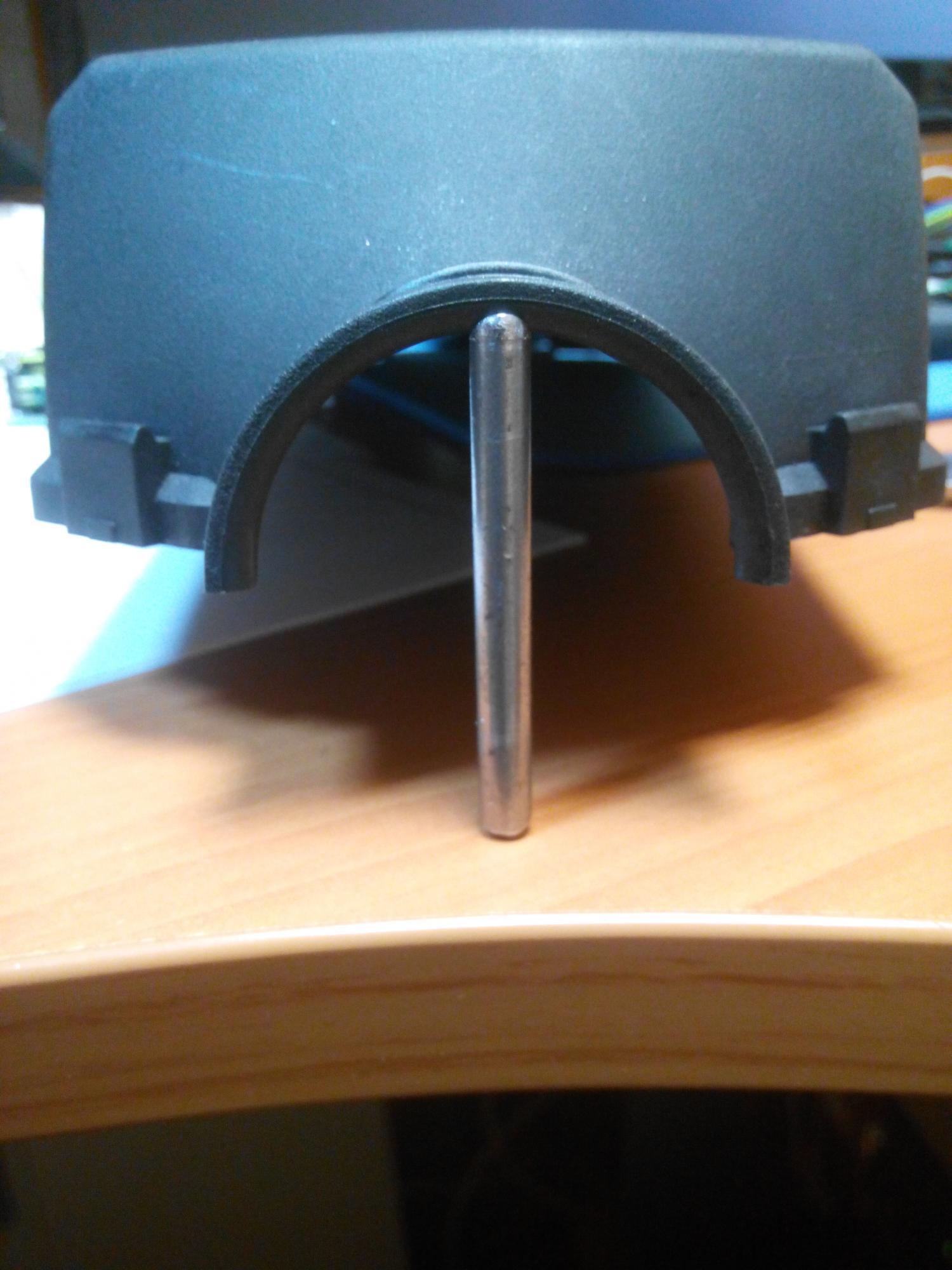

После недельного катания вентилятор печки начал задевать за корпус, при этом исключительно в момент прогрева, т.е. холодный крутится тихо, прогретый тоже тихо, а в промежутке дикий скрежет. Потыкавшись нашёл то место, за который цепляет вентилятор, повело геометрию пластикового корпуса, решено было поставить недольшой протез. Берём гвоздь двухсотку, и вбиваем вырезаем из него шпильку. У шпильки делаем зацепы для бортика входного патрубка.
Протез должен распирать входной патрубок по вертикали, точнее должен препятствовать его сужению при прогреве, как-то так.
И вот уже кончается вторая неделя катания, пока только одни положительные эмоции. Прогревает салон минут за 5-7. Расход первую неделю был полтора литра, в эту неделю в полтора литра не уложился(за бортом минус, печка не отключалась, а только переходила в экономный режим, да и в воскресенье печка без перерыва работала часа 4), сегодня заправил ещё полторашку, посмотрим на сколько в итоге хватит.
PS: В процессе модернизации в кузове не было проделано ни одного нового отверстия, не прикручено ни одного нового болта.

Огромное  СПАСИБО за представленный отчет
а эта полторашка ЭКОНОМИТ 100 КГ ВЕСА  :wow: зимой и увеличивает емкость акб на 50 % тоесть 135 а\ч как-бы получается,
выхлоп на задний ящик направили или на средний ?
да и узнать бы температуру выхлопных газов
mevial
Штатный обрубок выхлопной трубы даже до среднего ящика не дотягивается примерно на 10см. На конце трубы по документации должен стоять рефлектор, типа для стабилизации горения на слабых режимах, хотя сколько смотрел отчётов и ютубов, никто его не ставит, но я поставил. Всё это вместе препятствует даже слабому прогреву ящика. Сама труба во время работы ощутимо прогревается. Закуплен 5 метровый кусочек трубы для отвода газов не под машину а за машину, но тут надо очень серьёзно продумывать крепление. А 5 метров как раз для целей обогрева ящиков, хочу пустить зигзагом вдоль нижних углов.
mevial
Цитата: NiCK_DR от 26 Окт. 2017 в 18:34
Больше всего понравился поуст скриптум ))!
И хотелось бы увидеть фото с результатом работы )!
Пока как-то так.
В планах отрезать половину штатного калиновского тоннеля, укоротить 2х метровый провод пульта, и спрятать половину планара и всю мотню проводов под вышеуказанной половинкой тоннеля. Ну и постараться вернуть кнопки подогрева сидений и прикуриватель, хоть и не на штатное место. Хотя планар подогревает сиденья весьма неплохо, буквально через пару минут после включения, хоть встроенный датчик показывает ещё нулевую температуру салона, но уже ощущается тепло. Это как сидеть у костра, градусник может показать мороз, снег не тает, но ощущается тепло.
