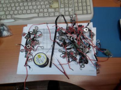

Итак, разодрал передний блок... Получилась симпатичная кучка:
Далее выдирал стоковый диод, и запаивал вместо него другой, получалось так:
Попутно пропаивал резистор. Транзисторы не трогал, пайка там даже в микроскоп выглядит нормально, нагрева на транзисторе нет. Вся проблема бессвинцового припоя в том, что его надо очень серьёзно разбавлять посом, или вычищать начисто и паять посом заново, иначе получится более хрупкая фигня чем бессвинцовый припой. Ну а далее вся эта кучка устанавливалась обратно. Особо задолбали зажимы, многожильные провода не всегда лезли туда целиком, приходилось вынимать, распрямлять и делать энную попытку.
Sergei86
Какие диоды ставишь в замен заводских 1N4148 ?
mevial
Цитата: Sergei86 от 20 Фев. 2017 в 08:56
Ты ставишь диоды такие же как заводские 1N4148 цифровой код на корпусе T4 или другие? Хотя видно по фотке что у тебя новые диоды крупнее чем заводские.
Именно в этом весь смысл. Ставлю одноамперные диоды, вместо стоковых на 350мА рассчитанных.
Sergei86
Марку и тип корпуса устанавливаемых диодов скажи. При их установке ток балансировки какой становиться?
mevial
В идеале надо бы ставить pmeg10010elrx, но такого не нашлось, поэтому поставил более низковольтный. Ток не измерял, на резисторе должно прибавиться полвольта, соответственно тока добавится 50мА.
