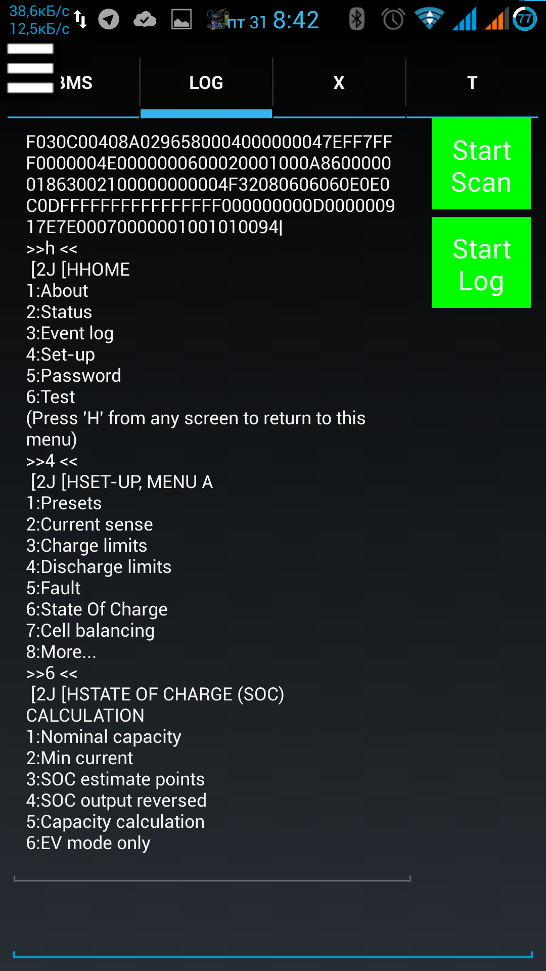

Цитата: TempUser от 03 Апр. 2017 в 07:24
Цитата: mevial от 02 Апр. 2017 в 22:30
Что делать в аппе я знаю, меня консоль интересовала.
так снимите дамп порта, выполнив только это действие, отбросьте шум периодических опросов
например этим http://www.aggsoft.ru/serial-port-monitor.htm
Спасибо, как я сразу не догадался... Вам дать прошлогодний дамп? Там идёт общение по бинарному протоколу, всё защищено контрольной суммой, если она не совпадает нс входе, то официальная программа виснет, если не совпадает на выходе, то бмс игнорирует пакет. Как считать эту сумму я так и не понял. Но есть консоль, позволяющая делать то же самое без контрольных сумм, вручную. Правда вот параметр ёмкости, который там можно задать, не влияет на значение soh, от которого бмс рассчитывает остаточную ёмкость. При записи дампа soh сбрасывается в 100%, а при ручной команде смены емкости - не меняется. :( Я надеялся, что кто-то знает как сбросить soh без перезаписи полного дампа конфигурации.
Данный вопрос имеет чисто академический интерес, т.к. подключить ноут не проблема, но интересно это сделать через блютус с телефона.
TempUser
#163
Чтобы Вас правильнее понимали надо или четче задавать вопрос или рассказывать, что в результате и пришлось, всю предыдущую историю вопроса :)
Т.е. Вы говорите о консоли, которая открывается в рамках приложения и является уже расшифрованным силами приложения каналом между BMS и пользователем в пределах терминальной консоли,
или о консоли физической, которая присутствует сериальным портом на теле BMS и требует прямого подключения сериальным же терминалом в лице ноута?
В первом случае нужен программный подход перехвата ввода/вывода между элементами приложения, а во втором просто usb-bluetooth.
Но во любом случае Вы не знаете, что именно нужно сказать в ту консоль BMSке.
Поэтому нужно вернуться к тому дампу(ну или свежему) в частности и пытатся выпасать что прилетает в BMS уже в зашифрованном виде при смене через приложение емкости на 91 и потом обратно на 90. Вряд ли там динамическое шифрование, поскольку при первом коннекте (после включения) некоего экземпляра приложения и некоего BMS с какими бы то ни было уникальными свойствами, влияющими на шифрование, происходит установление их взаимопонимания безотносительно текущих параметров.
ELLADA Kalina
mevial
Мне понравилось ваше экспертное мнение... Но вынужден вас огорчить, консоль внутри официального приложения такая же физическая, как и в гипертерминале или телефоне. Никакой расшифровки данных для консоли приложение не делает.
mevial

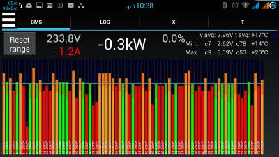

Короче так и не понял откуда берёт ёмкость приборка. Выставлял в консоли другую ёмкость, в оф программе при этом в соответствующем поле отображалась выставленная ёмкость. При этом ёмкость на приборке(по идее должна считаться из выставленной ёмкости и soh) не менялась, т.е. это какая-то статичная ячейка в ROM, но какая... Консоль позволяет произвольно менять любую ячейку eeprom, но эксперимент весьма опасен. Из-за отсутствия времени на исследования пришлось сбросить ёмкость в оф программе. протестировал батарею на остаточную ёмкость стравив остаток печкой.
LICC
Весьма неплохая емкость при +5 градусов, а температура батареи какая при этом замере?
Sergei86
Почему значок неисправности ТАБ горит?
mevial
Потому что разряжал печкой и сработала нижняя граница бмс.
Добавлено 06 Апр. 2017 в 13:20
andreym
емкость в АЧ от температуры не сильно зависит, тем более батарейка прогревается к концу разряда, а вот реальных ваттчасов(а соответственно и пробега) при холодной батарее сильно меньше чем когда на батарейке +20С

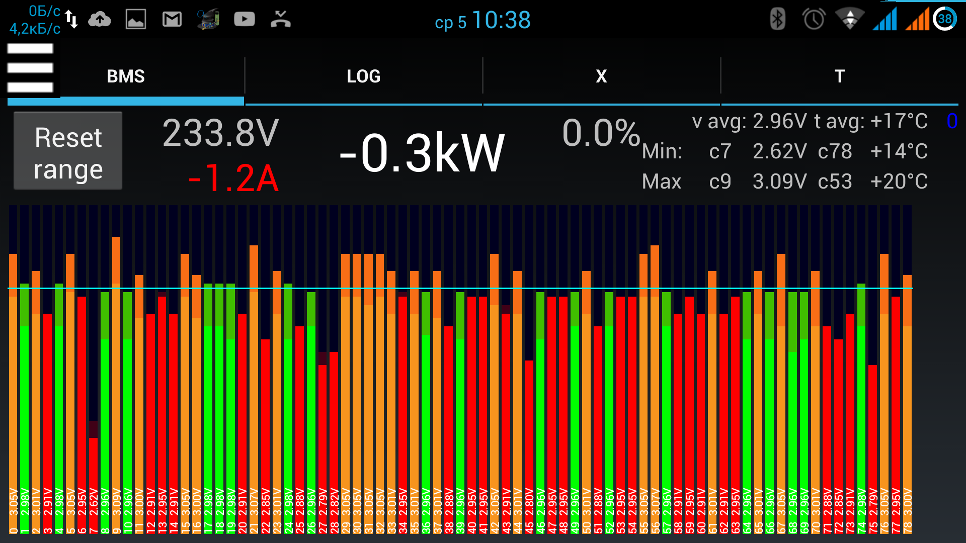

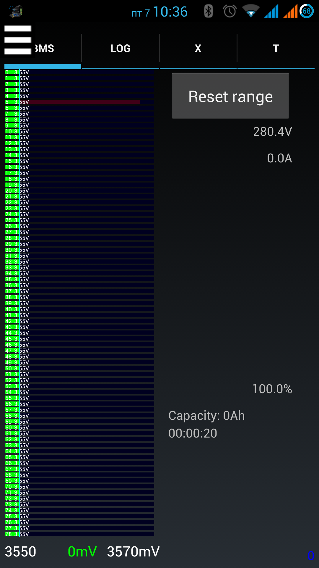

Недолго длилось счастье. Сегодня собирался в деревню, но резко возникшие локальные морозы обломали все планы:
Благо в режиме завёл-20секунд драйва-накат удалось вернуться на парковку. После нескольких тырков ключом потеплело, но куда-то пропала 7я ячейка:

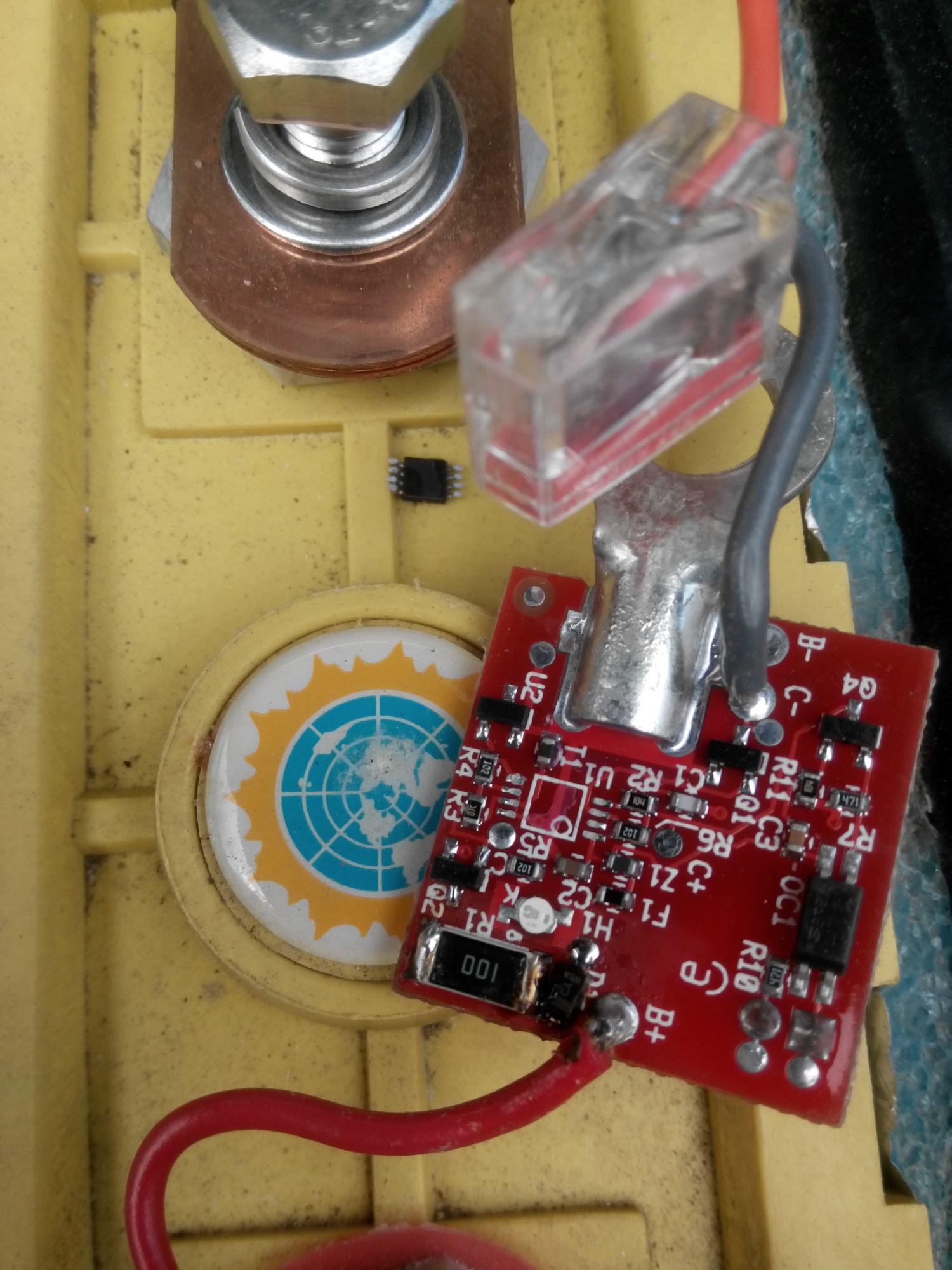

Открыл соответствующий блок, 7я моргает, зато 0я не моргает. Скрутил 0ю и прифигел, вот такая картина открылась взору:
Но зато мы знаем, что плата пропускает сигнал к другим платам даже без чипа.
Миролюб
O_O  Истинно загадочный автомобиль. И это я так понимаю, после пропайки нормальным ПОС-61 всех плат? Или это "дорогая всем" без свинцовая технология?  :ah:

mevial
Пропаивал только транзистор, резистор и менял диод, чипы не трогал, а теперь они стали убегать.
Кстати, припаял уже, чип жив, плата работает, на батарее 6 градусов и все ячейки на месте.

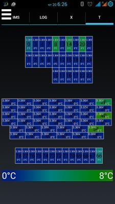

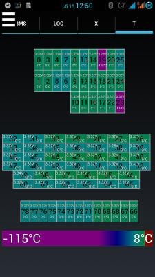

Вчера у нас снова морозы точечно доходили до -115 градусов, но это не влияло на способность аккумулятора заряжаться. И даже вчера нормально доехал до дома. На утро увидел знакомую картину:
В режиме передёргивания ключа каждые 20 секунд смог проехать 19км. После чего поднял крышку центрального блока. Очередной паучок покинул своё место обитания, видимо испугался морозов:
Согрев его паяльничком, убедил его остаться на плате.

LICC
так они не греются, просто припой идиотский - сам по себе разрушается(чтоб новые покупали :ireful:)
licwn
А нет возможности где то на стороне заказать такие модули? Вроде мелкие, не должны дорого стоить. Сделать нормальные и поменять разом. А то на такие побеги чипов и прочего - никаких нервов нехватит.
