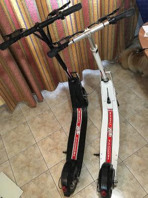

Наконец то и я дождался самоката. Точнее 2х модель baiku.  По характеристикам как iconic L.  Спасибо artwery
Вес без сиденья 15,7   Сиденье будет позже. вчера проехались около 20 км2
Газ с небольшой задержкой. Не привычно по сравнению с etwow. Особо не напрягает.
Плавность хода конечно большой + неровности (плитка) почти не чувствуются. но за это приходиться платить весом.
Из минусов нехватка мощности в горку. В длинные  затяжные Горки не с сильным подъемом (от новых Черемушек до Беляево кто знает) ехал около 15 км/ч иногда до 10 опускалось при полном Газе. Второй самокат чуть резвее почему-то. Хотя он такойже. Покупаюсь в настройках может там что. Думаю версия 48v как раз то что надо. Но её цена выше.

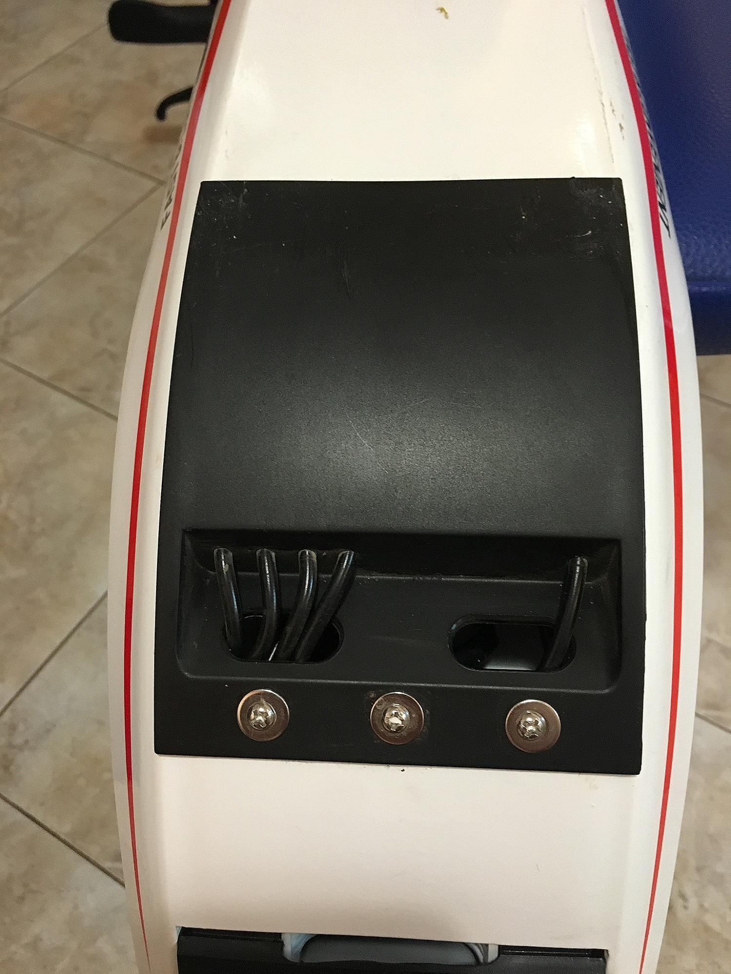

Днище приятно удивило отсутствием непонятных дырок как в iconic
Макс скорость до  40 км в час на 5 скорости с горки.
Пытался снять батарею открутил болты 3 но что-то не вышло побоялся поломать пластмассу.

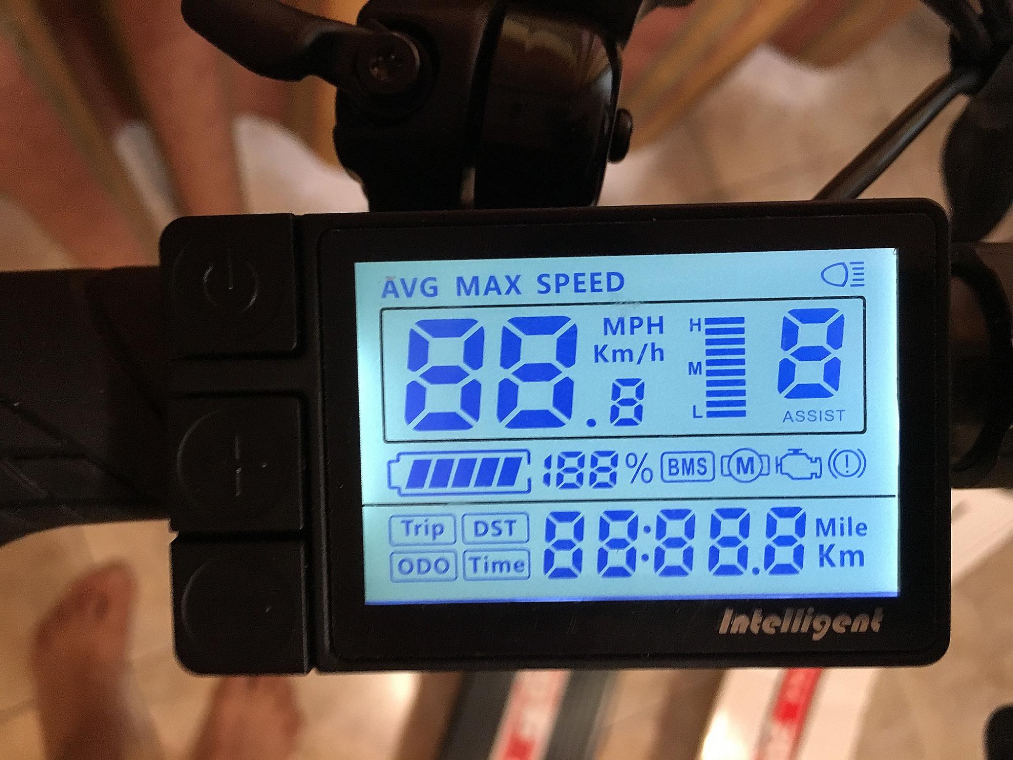

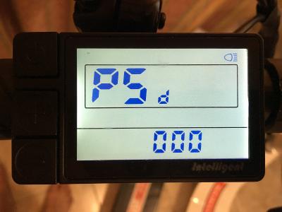

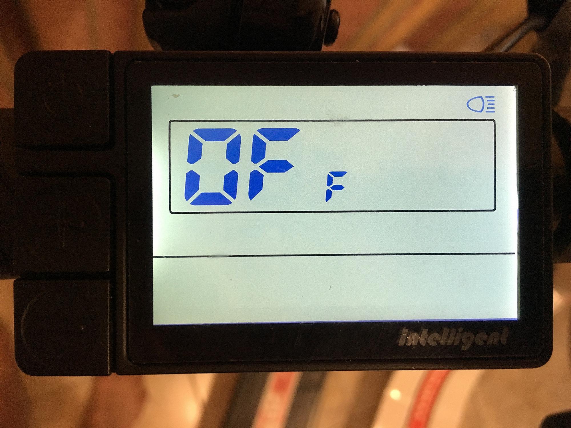

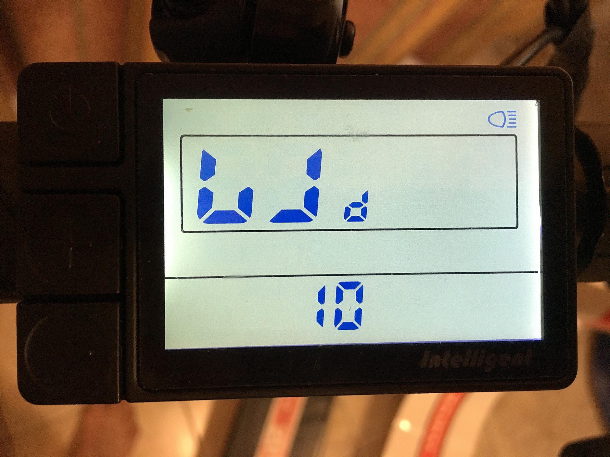

Меню управления такое:
При включении все иконки
Стандартный вид с подсветкой

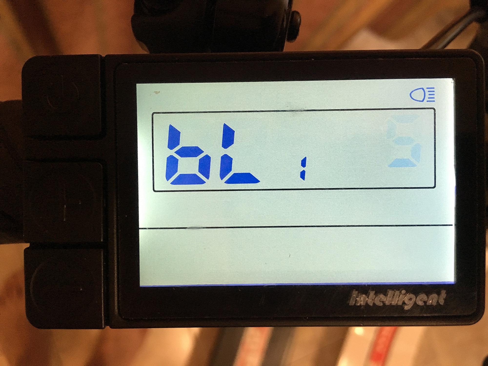

В меню первый пункт выбор км или мили за ним яркость экрана подсветки от 1до 5 тут 5
OF не понял от 1-9 может плавность хода но разницы пока не заметил.

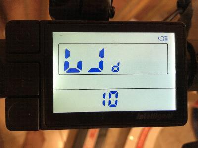

множитель от 10 до 29. Стоит 10 это множитель скорости только зачем?

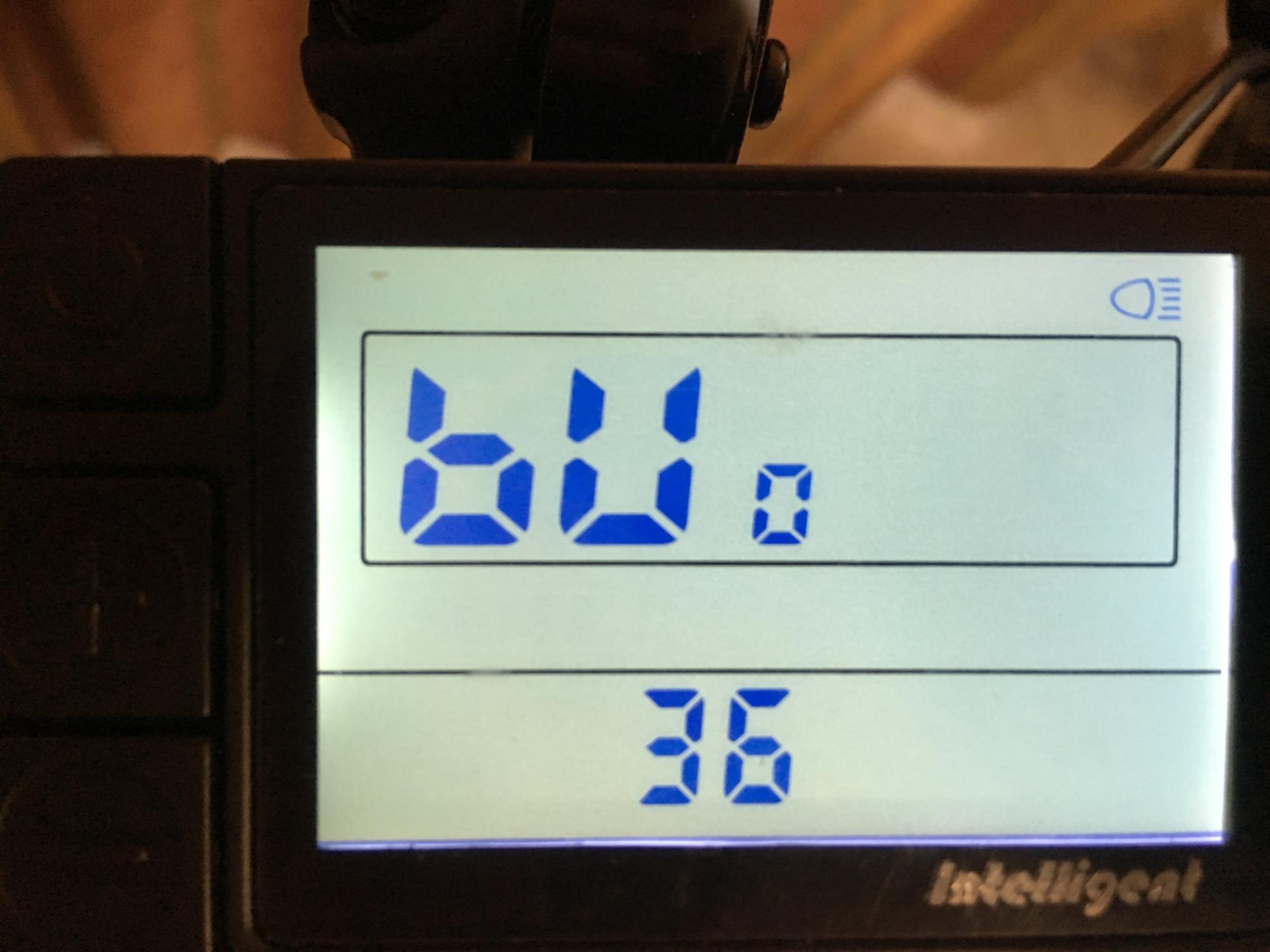

Напряжение наверное ставиться 24, 36, 48, и UBE  стоит 36
ставил 48 вольт показывает пустую батарею едет также.
Ставил 24 показывает полную батарею едет также
Ставил UBE минус 1 деление батареи едет вроде также.
P5d самое загадочное меню  стоит 0000 каждая цифра отдельно меняется
Если кто знает что напишите.
При включённом самокате при нажатии на - он едет со скоростью 6 км/ч в практическом применении только когда поднимешь его из перехода где коляски поднимают. Он едет сам около 4км/ч.

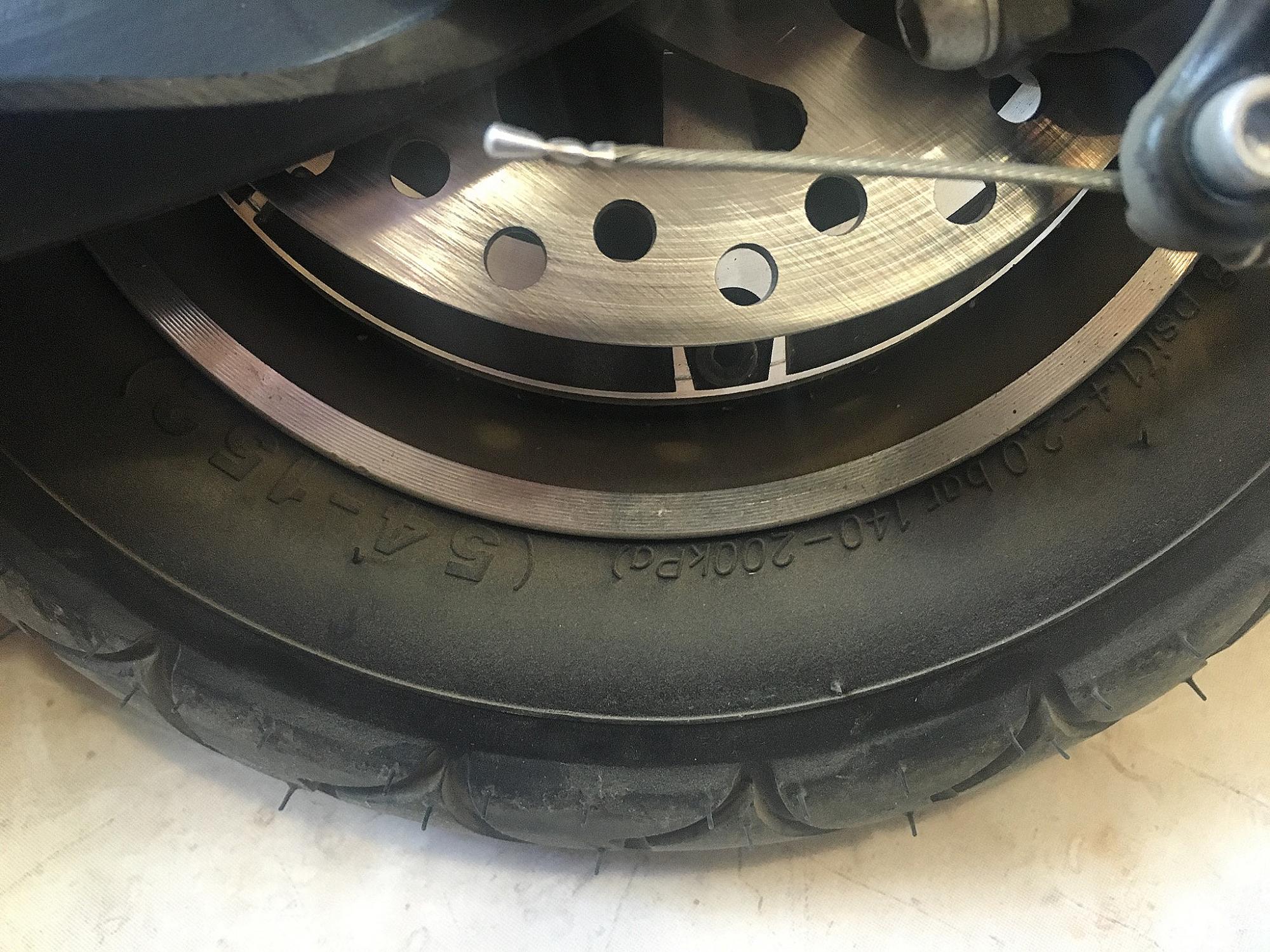

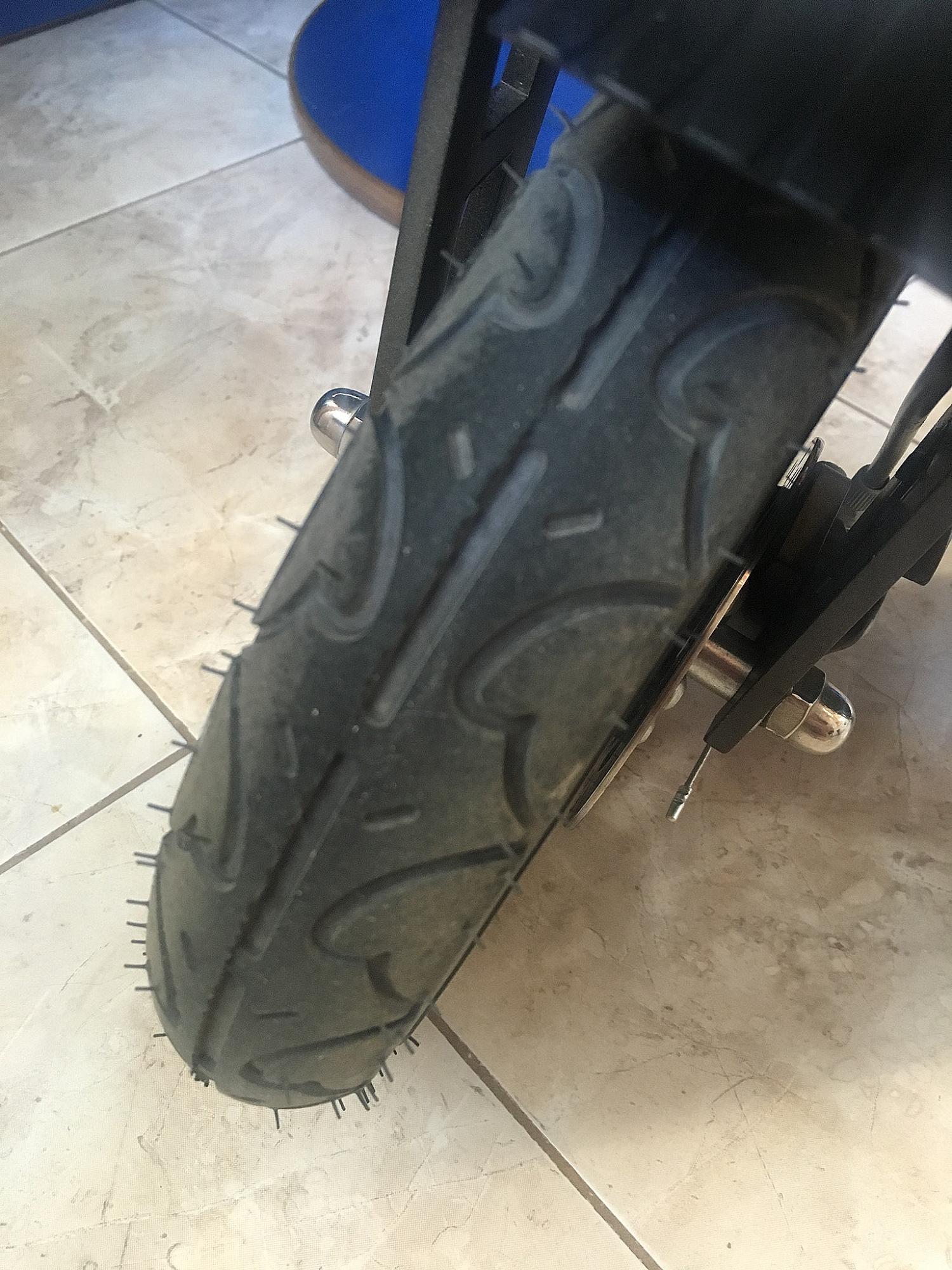

Если не сложно, то сфотографируйте пожалуйста рисунок протектора и надписи на колесе, может такие как у вас к нам подойдут, а то родных пока не могу найти, а про запас что-то иметь очень хочется.

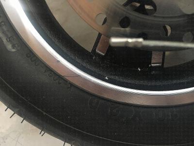

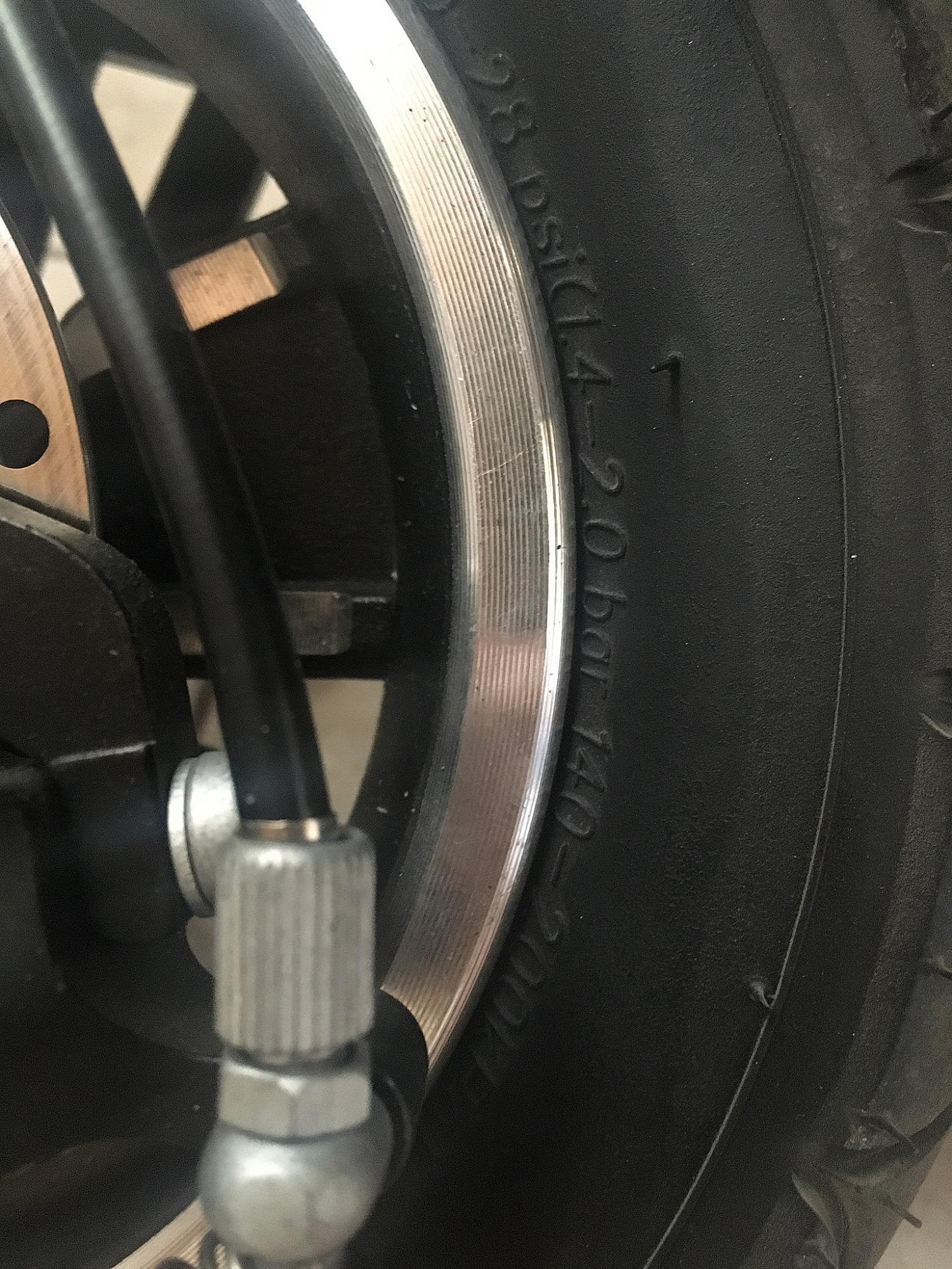

[user]Stas421[/user], Посмотрел картинки, я в шоке 2 атм на такой тонкой покрышке. Это совсем не есть хорошо если производитель такое заявил, такую покрышку только на переднее колесо. Риск на задним колесом пробить камеру о диск  на кочке очень высок, даже если камера из толстой резины, если у вас вес не детский...

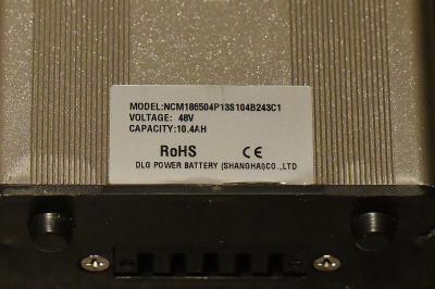

#157
Цитата: gm1 от 16 Апр. 2016 в 18:20берём Panasы модель самоката GT самые дорогие 3400 которые, 13 последовательно 4 параллельно и получаем  батарею 13.6А/ч Вот что там должно стоять без приписок
Судя по модели аккумулятора, указанной на шилде
ncm186504p 13s - это LiNiMnCo (NCM, Lithium Nickel Manganese Cobalt Oxide) тип (как раз используется на электроскутерах, электромотоциклах), 18650 - типоразмер элемента, 4p и 13s - как раз четыре в параллель, 13 блоков в цепочке.
На сайте производителя модель называется NCM-Silverfish 4810, параметры: напряжение 46,8 В, емкость 10 А/ч, ток заряда 5А, ток разряда максимальный 20А, номинальная емкость более 60%, время жизни 500 циклов, вес менее 4 Кг. Поскольку DLG сами с нуля разрабатывают и производят цилиндрические аккумуляторы и паки из них, надеяться найти внутри Panasonic или Samsung вряд ли стоит.
Что-то маловато 2.0 Bar, обычно такие колеса до 5-6 Bar. У меня на самокате воздушные 8 дюймов номинально 5,6 Bar, накачиваю насосом для вилок Giyo air supply GS-02, он до 20 Bar, маленький и легкий, удобный, точный манометр, кнопка стравливания давления, с ниппеля снимается без потери давления. Колеса и при таком давлении имеют накат значительно хуже, чем литые, но проходимость и комфорт конечно привлекают.

[user]Ruroni-SPb[/user], покрышки бывают разные. А вообще, в автомобиле 2 бара - норма. С другой стороны, что 8" малышки качаются до 5 - это факт.

Если кто знает что обозначают настройки меню о которых писал выше скажите.
В инструкции все по китайски и не понятно написано что-то или нет. Постараюсь узнать после праздников. (Работаю с китайцами).
