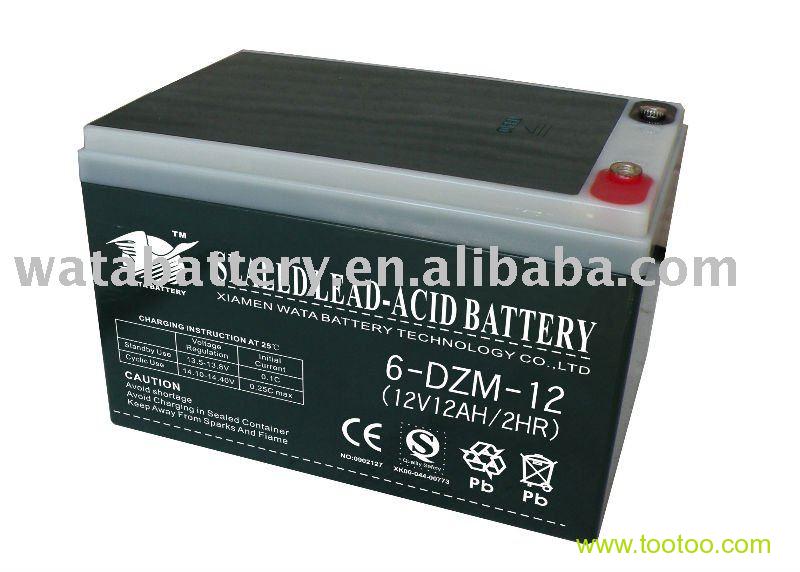

Те батареи что сделаны для ибп - никакие не подойдут. Они у вас очень быстро сдохнут от нагрузок. Нужно брать специальные батареи, которые были сделаны для использования в электротранспорте. Отличительная особенность - емкость расчитана для 2х часового цикла. Те за два часа разряда, батарея должна отдать полную емкость.
Посмотрел сайт дельты - вообще нет батарей, которые они позиционируют для использования в электротранспорте!
Посмотрел сайт CSB - есть две серии (начинаются с EV - electric vehicle), которые они предлагают для электротранспорта - но рейт почемуто указан для 20 часового разряда. При 2часовом разряде видно, что емкость получающаяся - гораздо ниже, чем указано на батарее. Наверное можно их брать для мотоцикла, но при сравнении с другими батареями этот момент надо учитывать.
Поискал в инете ENDURING 12v12Ah. Проверил несколько полученных от поисковика ссылок - везде показаны батареи для UPS с 20 часовым разрядным рейтом. Таким образом эти батареи так же не предназначены для применения на электротранспорте. Указаную на них емкость и количесвто циклов получить на мотоцикле не реально. Я пробовал подобные ставить на скутер. По сравнению с родными 6-dzm-12- сильно проседают и быстро сдают - под нагрузкой напряжение скатывается до 10в. Можно использовать только если ездить не далеко и не насиловать большими токами.
Метод подбора подходящих батарей на мой взгляд такой:  Взять пдф от 6-dzm-12 и сравнивать характеристики батарей с ним. Если внутреннее сопротивление, емкость при разряде за 2 часа, максимальный ток разряда - похожи, то можно брать- должно работать на мотоцикле хорошо. Я сам проверял 6-dzm-12 на стенде на разряд/заряд/емкость - цифрам в пдф соответствует. У меня на скутере прожили 3 года (около 400 с лишним циклов) и продал скутер с ними же (одну батарею из 4х заменил, тк емкость сильно упала, показывала 7ач вместо 11-12ач как у других. При этом при разряде держалась ровно как раз 7ач, а потом резко и без предупреждений проваливалась.)

ЦитироватьТе батареи что сделаны для ибп - никакие не подойдут. Они у вас очень быстро сдохнут от нагрузок. Нужно брать специальные батареи, которые были сделаны для использования в электротранспорте. Отличительная особенность - емкость расчитана для 2х часового цикла. Те за два часа разряда, батарея должна отдать полную емкость.
;-D где вы этот бред про "2часа разряда" прочли ?
для свинцовых АКБ все производители дают либо табличку, как для УПСа, либо просто 10-и часового или 20-и часового разряда.
Хотите 2 часа? ставьте литий.
Где вы видели в даташите внутреннее сопротивление, емкость при разряде за 2 часа, максимальный ток разряда? Ссылку пожалуйста.
Steel RAT
[user]licwn[/user], я часто тут читаю про некие мифические "тяговые" AGM батареи.
Я так понимаю, что для получения большего разрядного тока (меньшего внутреннего сопротивления) надо увеличивать как толщину намазок, так и их площадь.
Одновременно с эти растет и ёмкость батареи.
В какой-то степени можно сыграть химическим составом. Но незначительно.
Вот пожалуйста, распилите свою "тяговую" батарею  6-dzm-12 и покажи конкретно за счет чего она предпочтительней традиционной (для UPS).
