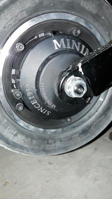

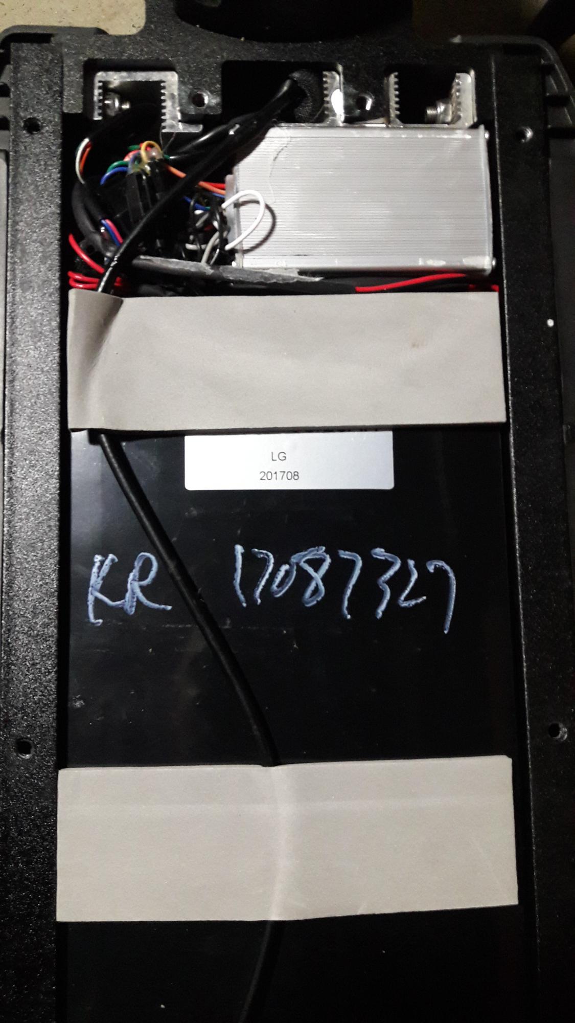

кто просил фото контроллера? Все без изменений. Но не едет не хера. Где раньше залетал 50 теперь 20. Где раньше 20 теперь толкаю. Бред какой то.
И еще косяк . Рекуперацию никак не отключить. Меняются режимы а откл невозможно. Сейчас колесо сфотаю но они такиеже
