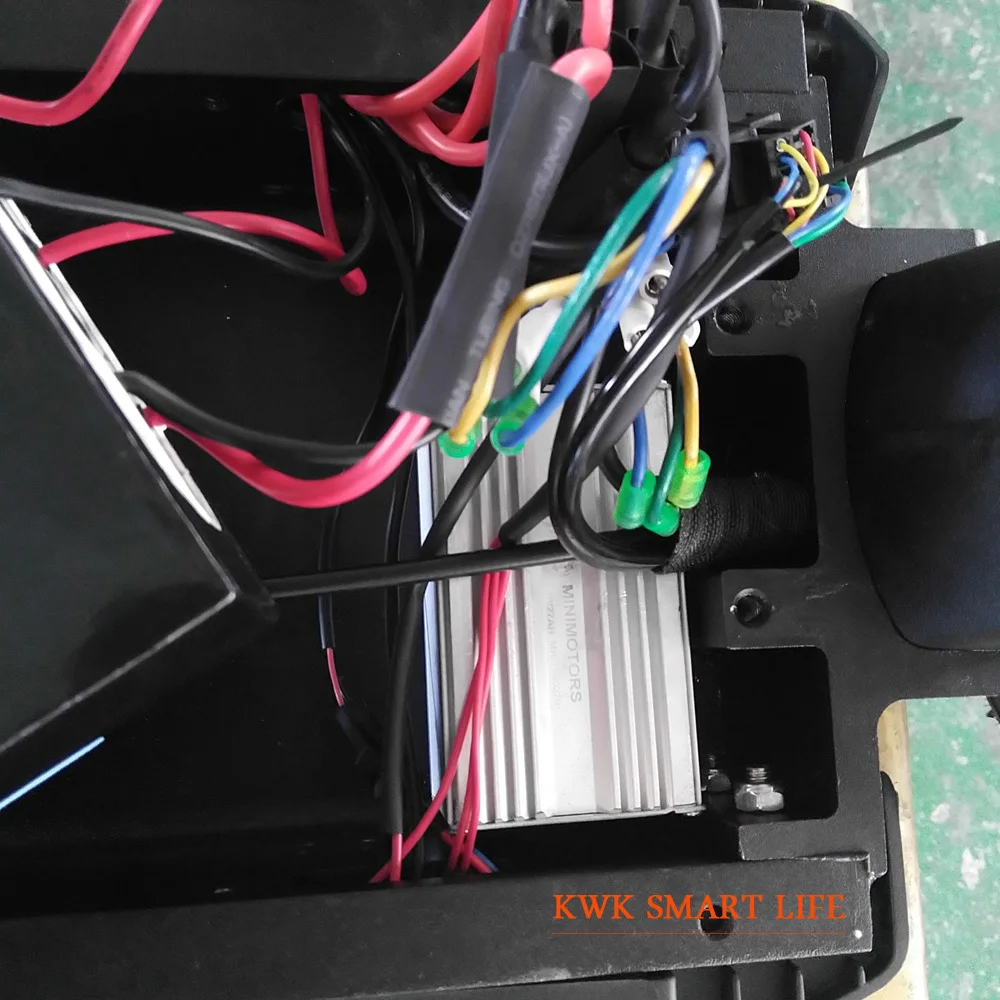

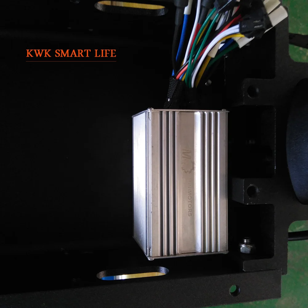

Сниму интригу, вот такие контроллеры теперь ставят на дули дабл драйв серии с 1 августа 2017 года.
На фото модель на 2 мотора, теперь она выполнена в едином корпусе.
Так же можно взять модель на 1 мотор, она выглядит вот так:

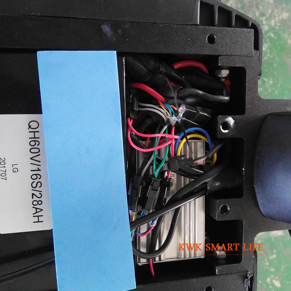

[user]Mr_Hurma_xD[/user],  а где теперь радиатор, который был прикручен изнутри к передней части деки и к которому прикручивались контроллеры?  Или новые контроллеры настолько холодные, что не нуждаются в радиаторе?  Или они хотят, чтобы теперь и дуалтроны перегревались так же, как спидвеи?
Mr_Hurma_xD
[user]Defender[/user], фото просто с "примерки" не думаю что там отказались от радиатора.

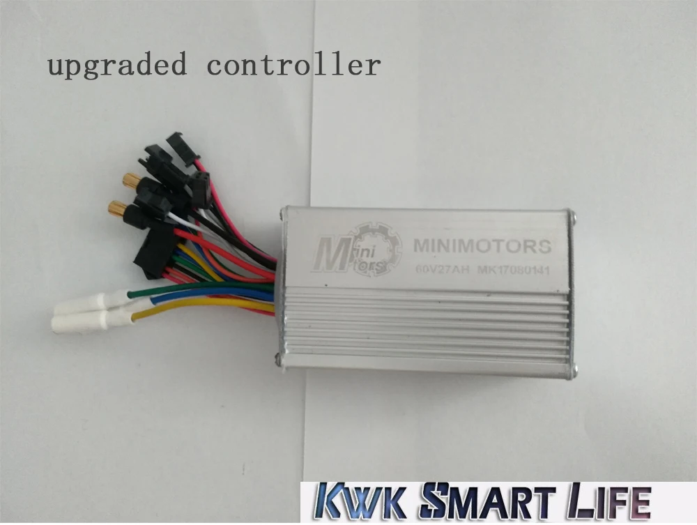

А была интрига? ))  Я на Али давно их видел.. Пишут "для большей компактности и удобства коммутаций"  )
Не оч в теме, но это РЕАЛЬНО упростит подключение?  Кроме питания - всё раздельно-же, вроде..
Mr_Hurma_xD
[user]GENnady[/user], прикол в другом, эти контроллеры "прокачали" немного. Более гибкие настройки и меньше потерь в нагрев обещают, а так же меньше шума от моторов. Ну и какое то энергосбережение.
Под "упростит подключение" имелось ввиду установку контроллеров. 2 поставить явно сложнее чем 1 :)

[user]Mr_Hurma_xD[/user], Ну, и теплоотдача попроще наверное..
Странно что шум от контроллера зависит..  Синус сделали? ))
Нет, Я - рад! Просто не совместимы со старыми курками..
Mr_Hurma_xD
[user]GENnady[/user], шум мотора напрямую зависит от того, как им управляет контроллер :)
Синус тише на порядок и более эффективен. Хотя тут вряд ли синус будет, холлы так и не поставили, а синус без холлов.. я таких не видел еще контроллеров :D

[user]АлександрМ[/user], для пользователя - больше настроек плавного старта (ультрам привет)
Больше настроек рекуперации. меньше потерь мощности в нагрев.

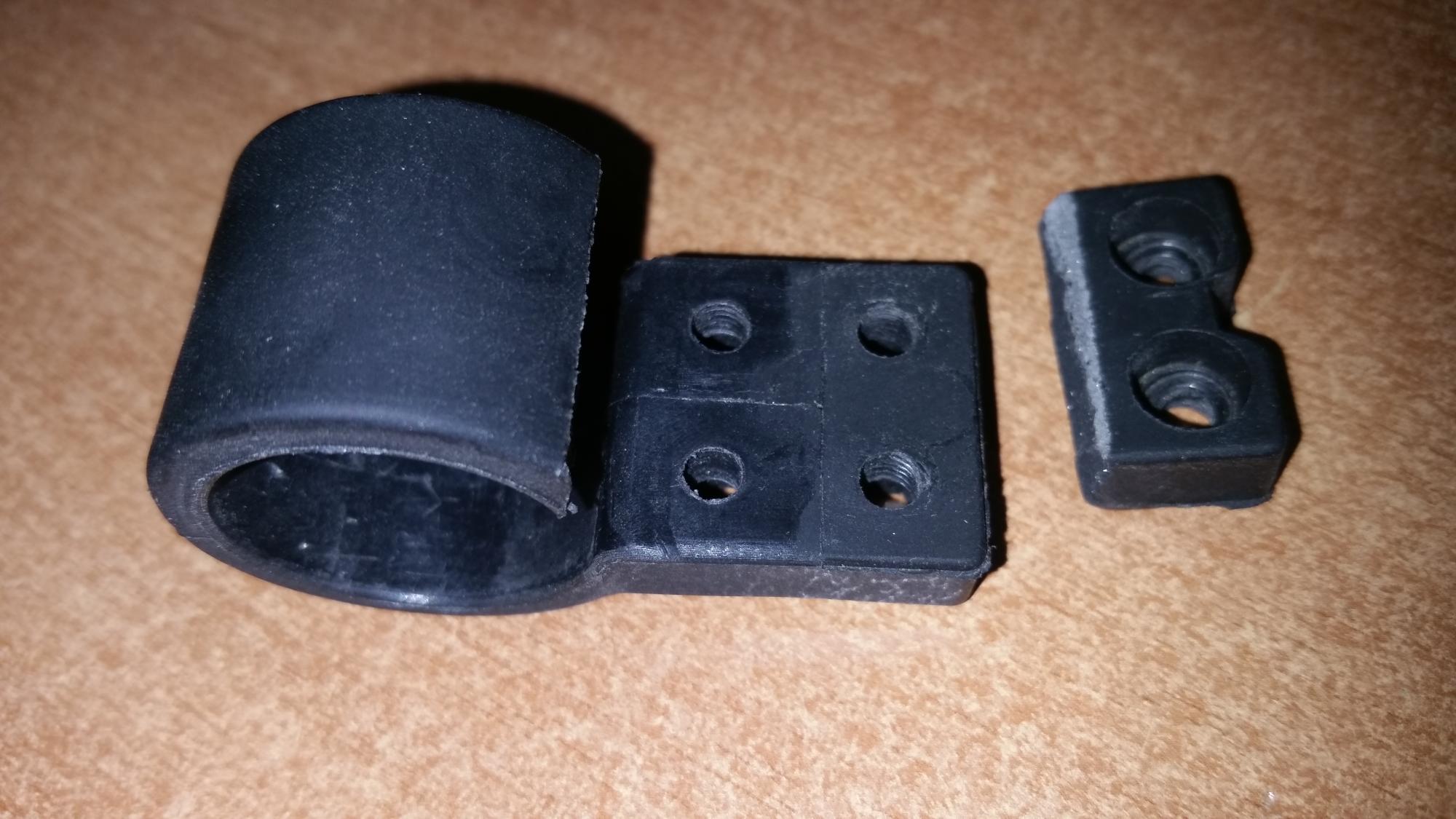

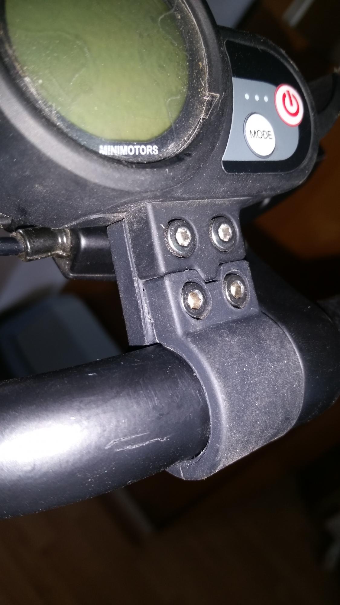

сегодня менял крепёж курка, сломанный на новый. ( не на своем )
кольцо разжал руками и одел на руль не снимая ручки тормоза и грипсы. крепёж не грел. температура 23 градуса.
