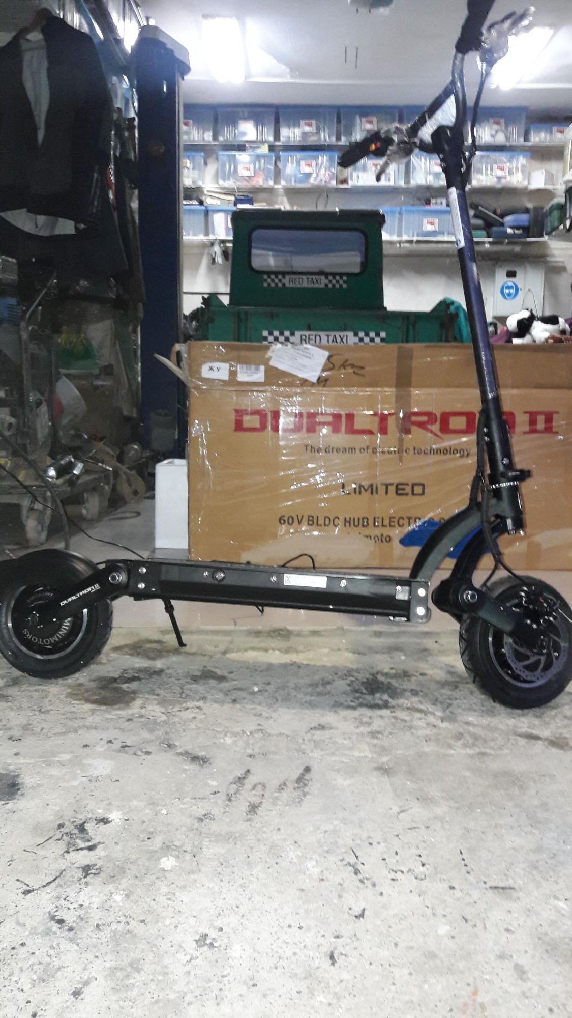

Вот так апгрейд Ультры. Рычаги и колёса от обычного Дуалтрона. И ещё он что-то про контроллер говорит.  :ah:
хм задний ротор неправильно поставил))

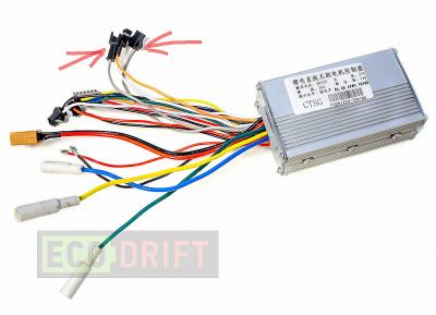

[user]Ranger194[/user], может там внутри как у спидвеев серые проводчки есть, которые если замкнуты между собой ограничение макс скорости влючается.
Написал ему. А то может не знает.  ;-D
Ranger194
[user]bambirtuya[/user], ???
Добавлено 12 Сен. 2017 в 01:13
Они специально замкнуты?
Добавлено 12 Сен 2017 в 01:13
у кого как. обычно, насколько знаю разомкнуты, но читал, что у кого то из коробки были замкнуты. а вообще - хочешь замыкай, хочешь не замыкай, это типа защиты/ограничения детских, что ли. Ваш китаец писал, что типа "прикатается и поедет", может он и имел ввиду прикаточный режим включен, что бы неумелый пользователь открыв сразу на полную не убился на лтд по неопытности.
ЗЫ: вот спидовский контроллер
если соединить между собой серые провода помеченые красными стрелками - получится овощь.
не знаю как на дулях, но Вам пришел апгрейденый, кто его знает, что там китайцы нового напридумывали ещё.

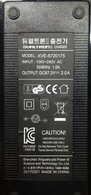

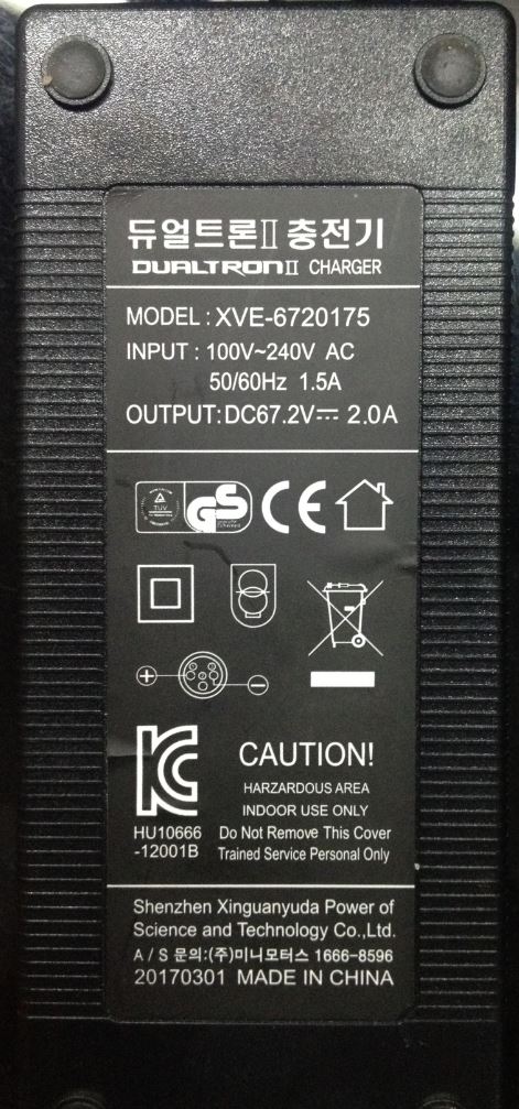

Цитата: АлександрМ от 12 Сен. 2017 в 00:01
Родная зарядка LTD (фото).
У меня другая родная зарядка. На 2А. И все надписи типа Dualtron II есть.
Под наклейкой ничего нет.
Dualtron 2 EX+ (весна 2017)
АлександрМ
Здесь писали что раньше было написано 2А, теперь 1,75А пишут. Начинка не менялась.

electro05
Да, я помню. Но она даже визуально отличается. Скрин выше выложил. Но название модели, кстати, совпадает.
Говорит специально так поставил.  :pardon:

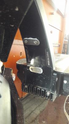

Вот такую штуку теперь ставят с завода)))
Добавлено 12 Сен 2017 в 09:57
Цитата: АлександрМ от 12 Сен. 2017 в 09:29
Цитата: Ranger194
/quote]
Да, да, да. Может она ещё где-то используется, поэтому и не стали писать Дуалтрон 2. Хотя, наклейки то не сложно разные клеить. Экономят.   :-)
у меня от моно колеса такая же зарядка
Раньше боролись с пробками, теперь воюем за парковки
@dualtron.life
АлександрМ
Я свой в июне получил, защита уже была. Плёнку с неё только недавно снял. Но у меня металлических пластинок нет, просто винтики.
